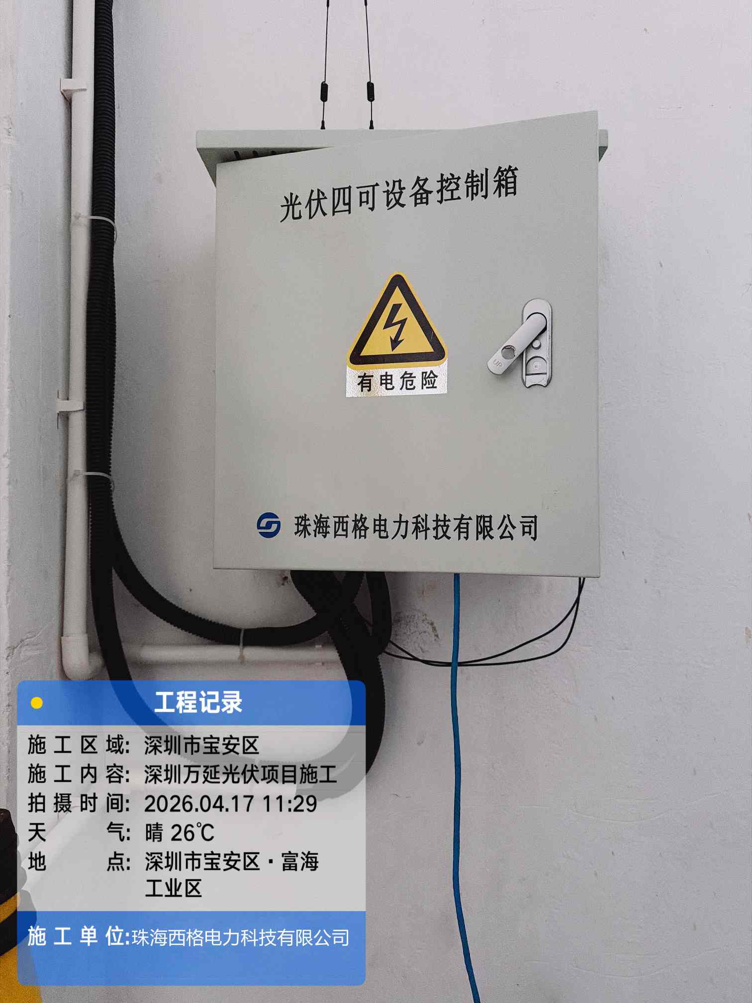

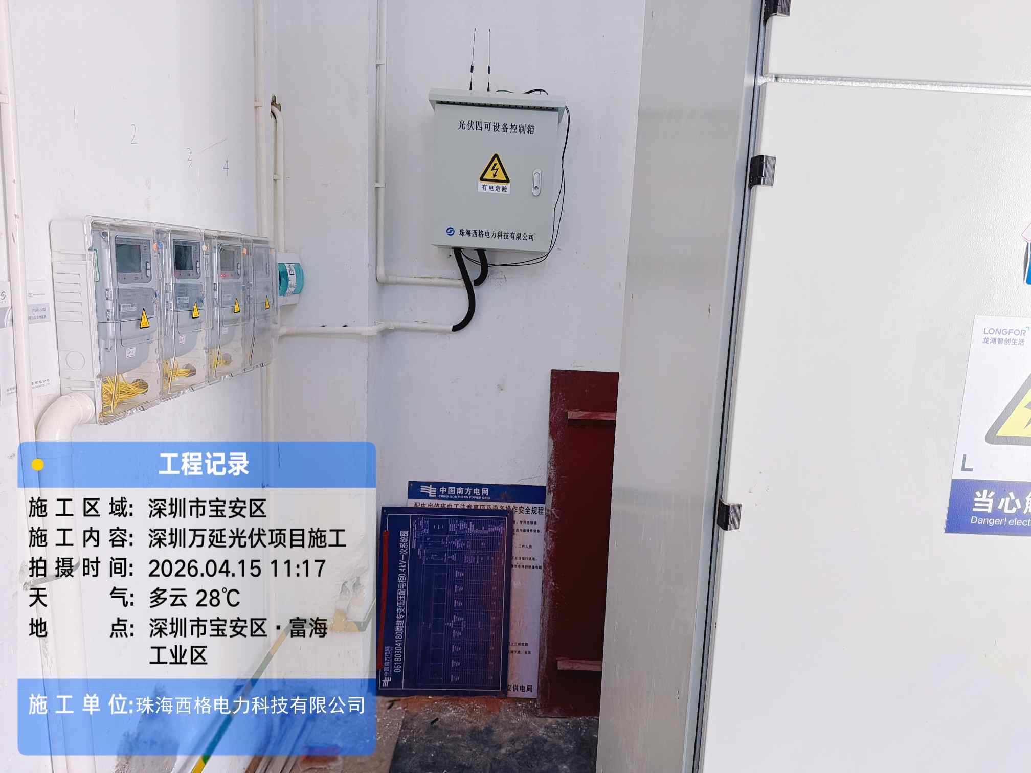

在现场施工环节,团队严格遵循“需求分析、方案设计、设备选型、现场施工、系统调试、验收归档”六大流程,细化施工步骤,严控施工质量,严格按照分布式光伏四可装置安装规范操作。施工人员首先对万延旧电站原有设备进行全面排查与调试,清理设备灰尘、检查线路老化情况,对存在安全隐患的线路进行更换,确保施工环境安全可控;随后按照施工方案,精准定位设备安装位置,将四可装置有序安装于电站计量柜、控制箱内,合理规划线路布局,确保接线牢固、整齐规范,避免线路混乱影响后期运维;在设备接线过程中,严格按照电气安装标准操作,重点把控接线精度,杜绝因接线错误导致设备故障,同时做好设备接地处理,防范雷击、静电等风险,适配深圳多雷雨天气的气候特点,保障设备长期稳定运行。
考虑到万延旧电站需持续为周边企业及居民供电,且深圳对电力供应稳定性要求较高,团队采用“分区域、分时段”的施工模式,合理划分施工区域,优先对非核心区域进行加装施工,核心区域施工安排在用电低谷时段,最大限度降低施工对电站正常发电的影响。施工过程中,技术人员全程旁站指导,及时解决施工中出现的设备兼容、线路适配等问题,例如针对万延旧电站逆变器协议不统一的问题,通过部署协议转换器,将不同厂家逆变器协议转换为电网标准通信协议,确保数据采集与指令传输顺畅;针对施工空间狭窄的问题,优化设备安装布局,采用小型化、集成化设备,减少安装占用空间,提升施工效率,确保项目按期推进。
