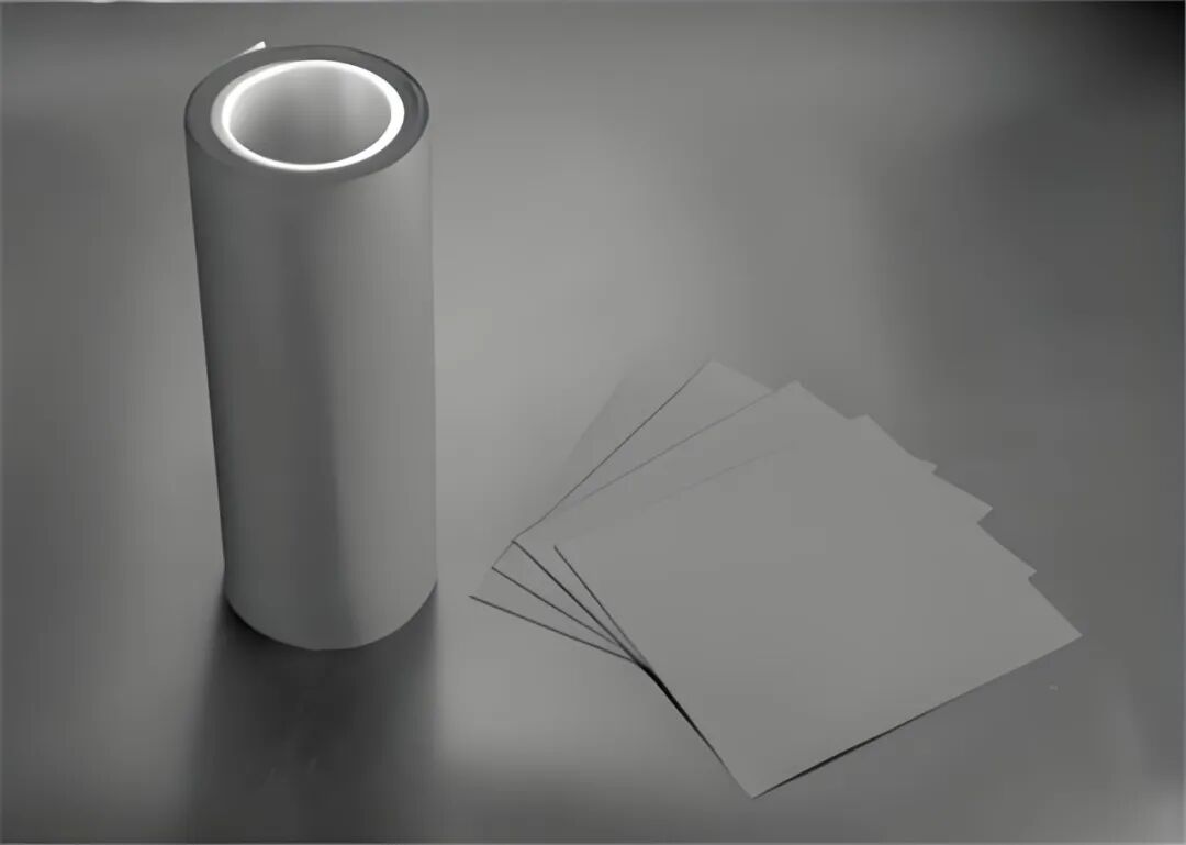

随着5G网络的大规模部署和智能设备的激增,电磁环境变得前所未有的复杂。尤其是在通信基站、新能源汽车电子舱等场景中,低频段(通常指1-6GHz)的电磁干扰问题日益凸显,传统屏蔽手段往往“力不从心”。这时候,低频电磁吸波材料就扮演了关键的“清道夫”角色,它不反射电磁波,而是将其转化为热能消耗掉,从源头上解决问题。今天,我们就来深入探讨一下这类材料背后的技术逻辑、应用挑战以及未来的价值走向。
一、物理化学性能:不止是“吸收”那么简单
低频吸波材料的核心,在于其独特的电磁参数——复磁导率(μ = μ′ - jμ″)和复介电常数(ε = ε′ - jε″)。实部(μ′, ε′)代表材料的极化能力,虚部(μ″, ε″)则直接对应磁损耗和介电损耗的强度。在低频段,材料的损耗机制与高频段截然不同。
对于主流的铁氧体材料,比如尖晶石型或磁铅石型(如钡铁氧体、锶铁氧体),低频损耗主要来源于磁滞效应、涡流效应以及磁后效损耗。而像多晶铁纤维、导电高聚物等材料,则通过其独特的形状各向异性或共轭电子结构,同时引入磁损耗和介电损耗,实现“双管齐下”的吸收效果。
这里有个关键点:单一机制往往难以在低频段实现宽频、高效的吸收。因此,当前的研究和产品开发更倾向于“协同设计”。例如,通过构建FeCo合金泡沫结构,同时获得高比表面积带来的强界面极化(增强介电损耗)和合金本身的优异软磁特性(提供磁损耗),从而在S波段(2-4 GHz)和C波段(4-8 GHz)实现优异的吸波性能。杭州新材料有限公司在研发中,也特别注重这种磁电协同的复合材料体系设计。
二、成型制造工艺:从粉末到可靠产品的跨越
优秀的性能最终要靠可靠的工艺来实现。低频吸波材料的制备工艺直接决定了其微观结构、性能一致性和成本。
粉体材料制备:对于铁氧体等传统材料,常用共沉淀法、水热法或溶胶-凝胶法。这些方法可以精确控制颗粒的尺寸、形貌和结晶度。纳米化是重要趋势,因为纳米颗粒的小尺寸效应和表面效应能显著提升吸波能力。
复杂结构构筑:为了获得轻质、宽频的效果,常常需要设计特殊结构。比如,通过“喷雾干燥-烧结”工艺将链状磁性金属(如CoNi)与片状氮化硼(BN)自组装成绣球花状异质结构,再与聚合物基体复合,既能高效吸波,又能实现导热功能。
柔性材料加工:面向消费电子和汽车电子的应用,柔性成为刚需。通过相分离、静电纺丝等工艺,可以制备出石墨烯/聚合物柔性纤维或纳米纤维膜,它们不仅吸波性能可调,还具备良好的柔韧性和可编织性。
工艺的选择没有绝对优劣,关键在于与目标应用场景的匹配。是追求极致的性能,还是平衡成本与可靠性,这需要深厚的技术积累和工程化经验。
三、量化工况参数:实验室数据与真实世界的桥梁
材料在理想条件下的性能只是起点,真正考验它的是复杂多变的工作环境。因此,量化以下几个关键工况参数下的性能变化至关重要:
温度:材料的电磁参数通常是温度的函数。高温可能提升导电损耗,但也可能导致阻抗失配。有研究通过引入过渡金属掺杂,利用极化损耗的负温度效应来补偿高温带来的负面影响,实现宽温域(如-40℃至177℃甚至更高)的稳定性能。
应力与形变:对于贴片或涂层材料,安装时的拉伸、挤压,或设备运行中的震动,都可能影响其微观结构乃至性能。柔性复合材料,如经过1500次弯曲循环后电阻变化小于4%的纳米纤维材料,在这方面展现出优势。
环境介质:湿度、盐雾、油污等都会侵蚀材料。例如,一些高端弹性体基吸波材料(如氟硅橡胶)就能耐受燃油、盐雾等苛刻环境,满足航空航天和汽车领域的要求。
交变次数(耐久性):材料在长期电磁波照射下的性能稳定性,直接关系到设备的使用寿命。这需要通过加速老化试验来验证。
实测数据说话:以某型针对L频段(1-2GHz)优化的片材为例,在-40℃到85℃的工作温度范围内,其反射率能稳定保持在-10dB以下(即吸收90%以上的入射电磁波能量),面密度控制在较低水平,实现了“薄、轻、稳”的平衡。另一项研究中,CoNi@BN/PDMS复合材料在4.4 mm厚度下,于3.92-6.32 GHz频段内实现了2.40 GHz的有效吸收带宽,最小反射损耗达-49.9 dB,完全覆盖了5G n79频段。
四、市场验证与未来趋势:从国防到民用的价值升华
市场是技术的试金石。根据行业报告,2025年全球雷达吸波材料市场规模约为8.3亿美元,预计到2034年将增长至约11.6亿美元。其中,磁性吸波材料因在低频段的优势,占据了近一半的市场份额。
应用案例已从实验室走向广阔市场:
通信基础设施:这是目前最成熟的场景之一。在5G基站AAU(有源天线单元)内部贴合吸波材料,能有效抑制天线单元间的互耦干扰,提升信号纯净度和网络容量。国内主流设备商如华为、中兴等,已在基站天线系统中批量应用此类材料。
新能源汽车与智能驾驶:车载毫米波雷达电池管理系统、电机驱动单元都是低频电磁噪声源。吸波材料用于抑制雷达腔体谐振、降低电磁干扰,对保障自动驾驶系统的可靠性至关重要。
高端消费电子:在智能手机、笔记本电脑内部,用于吸收芯片和电路板的寄生辐射,提升设备的电磁兼容EMC)等级。
展望未来,低频吸波材料正朝着“结构-功能一体化”的方向演进。未来的材料可能不仅是“吸波片”,而是集吸波、承载、导热、绝缘于一体的多功能复合材料构件。同时,随着6G、低空经济等新业态兴起,对材料在更高频段、更轻量化、更智能响应方面提出了新要求。
五、交付可靠性与技术支持:超越产品本身的价值
对于终端用户而言,购买的不仅是一卷材料或一批片材,更是一套完整的解决方案。这背后需要强大的交付可靠性与技术支持能力作为支撑。
可靠性体现在从原材料筛选、工艺控制到成品检测的全流程质量体系。每一批产品都需要经过严格的性能测试(如矢量网络分析仪测试反射率)、环境适应性测试(高低温、湿热、盐雾)以及耐久性测试,确保性能数据真实、可靠、可追溯。
技术支持则更为关键。电磁干扰问题千差万别,很少有“万能解药”。杭州新材料有限公司的技术团队,通常会深入客户现场,通过电磁仿真和实际测试,分析干扰源和传播路径,为客户量身定制材料选型、结构设计和安装工艺方案。例如,是选择磁性主导的铁氧体类材料,还是介电主导的碳基复合材料?是采用贴片形式,还是喷涂涂层?厚度和形状如何设计才能在不影响设备结构的前提下达到最佳效果?这些问题都需要技术与经验的深度结合。
总而言之,应对低频电磁干扰是一项系统工程。选择低频吸波材料,本质上是选择一位能够深入理解您的电磁环境、提供量化性能数据、并具备持续工程化支持能力的合作伙伴。在电磁空间日益拥挤的今天,这已不再是可选项,而是确保设备可靠运行、释放技术潜力的必由之路。
