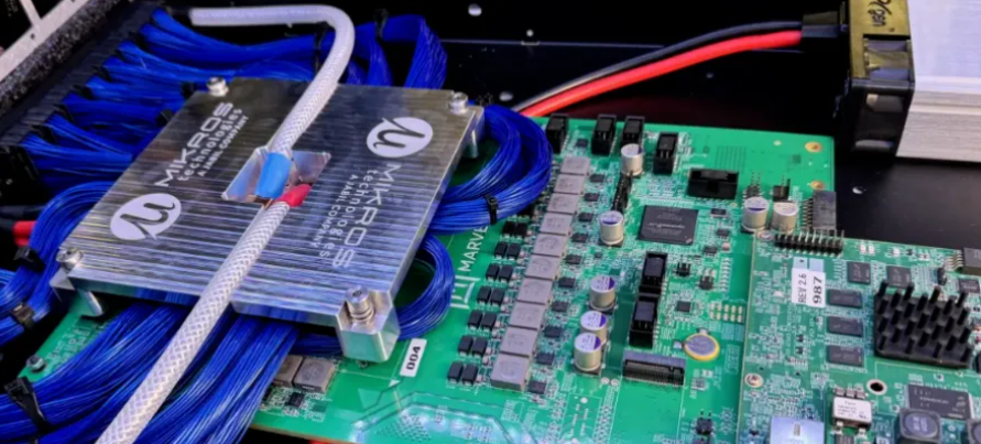

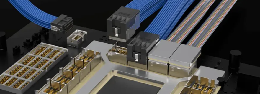

在一款采用共封装铜缆技术的 100T网络交换芯片的解决方案中 :Marvell Switch四周总共封装 16个Samtec Si-Fly® HD共封装铜缆连接器 。每个Si-Fly® HD连接器支持 64个差分对(DP)/32个通道(lanes) ,单通道速率达 200 Gbps PAM4 ,聚合吞吐量为 6.4 Tbps ;16个此类端口的吞吐量叠加后,可实现系统总链路吞吐量100T的目标。
Samtec Si-Fly® HD 业内占位密度极高、可靠性极强的互连产品:在95×95毫米的芯片基板上,其CPX系列目前可支持102.4T的吞吐量(即512个通道,单通道速率200Gbps), 实现从封装到前面板或后面板的最低损耗信号传输,同时兼具最高的连接密度

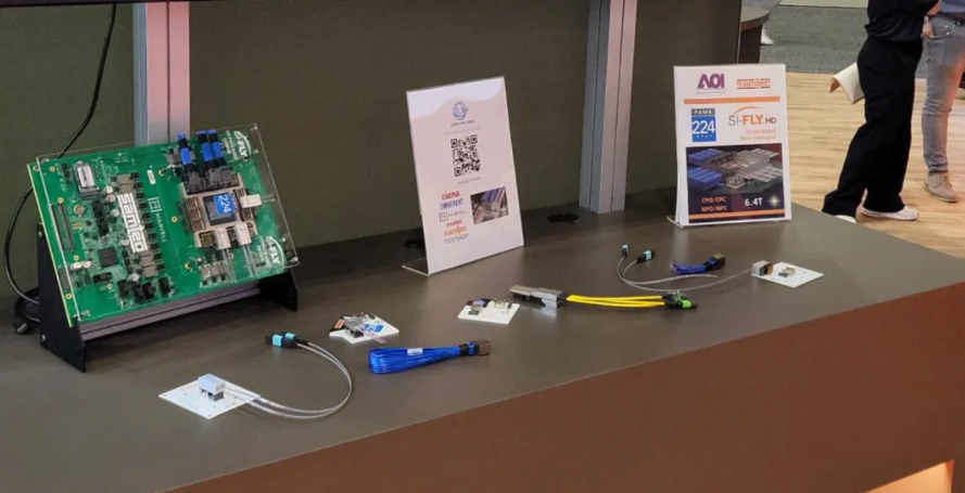

在3月洛杉矶光通信大会OFC上,Samtec大放异彩,作为重要部件,频繁出现在各个合作伙伴展台上的CPX Demo中。
