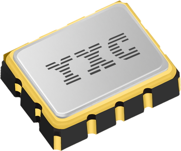

随着庭院智能化水平不断提升,割草机器人已逐步由基础随机碰撞割草,升级为具备全局路径规划、多传感器协同及精细化电池管理的高端智能设备。割草机器人定时预约作业、BMS电池运行日志记录,均需高精度、高可靠性的实时时钟RTC芯片提供时间基准。
面向割草机器人严苛户外环境与长续航使用需求,YXC扬兴科技推出高集成度、低功耗的RTC芯片——YSN8130系列,为智能户外设备提供稳定可靠的时钟计时解决方案。
YSN8130核心参数速览
参数
晶振要求
内置32.768kHz晶体,即插即用
封装尺寸
超小型SMD3225(3.2mm×2.5mm×1.0mm)
工作温度
-40℃~+85℃(满足户外宽温环境)
守时电压
1.2V~5.5V
功耗
0.9uA(3.3VDDTyp.)
备用电流
典型值1.0µA(VBAT模式)
通信接口
标准I2C总线(最高支持400khz)
特色功能
定时器/闹钟输出、主备电源自动切换、数字微调、闰年自动校准
割草机核心痛点与YSN8130优化方案
痛点一:户外宽温环境易造成时钟走时偏差
割草机器人长期户外露天作业,昼夜温差、季节温差变化大。常规外置晶振RTC芯片受温度影响容易出现频率温漂,直接导致定时预约割草、日志时间出现明显误差,无法精准执行预设作业计划。
YSN8130对应解决方案
•内部集成32.768kHz晶体:从根源规避外置晶振匹配不良、焊接偏差、温漂敏感等问题,宽温环境下时钟稳定性大幅提升
•具备数字微调功能:搭载简单数字时钟偏移校准(DigitalOffset)功能,工程师可按需进行高精度微量时序修正,进而保障全温域走时精准度
痛点二:待机功耗高,影响整机续航
割草机器人大量时间处于待机或休眠状态(如夜间、冬季),如何降低待机功耗是延长续航的关键。
YSN8130对应解决方案
•0.9µA超低待机功耗:在3.3V供电电压条件下,YSN8130典型待机电流仅0.9µA,静态功耗表现远超常规外置晶振RTC
•具有定时唤醒机制:内置可编程定时器,支持1s、1min、1h等多周期定时中断输出,主控MCU可以完全进入深度睡眠,仅依靠YSN8130的定时中断来周期性唤醒主控,完成系统执行任务,显著延长电池续航。
痛点三:主电源断电后,时间信息丢失
割草机器人在更换电池、意外断电后,如果RTC不能继续走时,系统时间会被重置,导致预约任务失效、日志时间错乱。
YSN8130对应解决方案
•主备电源自动切换:支持VDD主电源和VBAT备用电池自动切换,掉电时间不丢失。当主电源断电后,芯片会立即切换到备用电池供电,继续维持内部时钟计时;重新上电时,MCU可直接读出准确时间,无需重新设定
痛点四:PCB空间受限,且户外高湿环境对外露晶振不利
割草机器人内部集成电机驱动、导航、BMS等多个模块,留给时钟电路的PCB面积很小。同时,外接晶振和负载电容在潮湿环境下容易受潮导致停振或频偏。
YSN8130对应解决方案
•高集成度:将32.768kHz晶振与RTC计时电路高度集成于芯片内部,无需外置晶振
•3225贴片式金属封装:尺寸仅3.2mm×2.5mm×1.0mm,体积小巧紧凑,有效节省PCB空间,金属密封结构可从根本上解决受潮、抗振性差等可靠性问题
痛点五:复杂灵活的定时预约管理需求
新一代智能割草机器人需支持单次定时、每日循环、每周分段等多模式预约清扫,对RTC定时灵活性、独立运行能力提出较高要求。
YSN8130对应解决方案
•丰富的闹钟与定时器功能:提供闹钟(Alarm定时器(Timer)两种中断输出方式,闹钟支持每周某一天的某个时刻精准触发,定时器支持1秒到1小时周期触发。这些功能完全由RTC独立完成,无需MCU参与计时,调度灵活且功耗更低
精准时序是智能割草机器人任务调度、导航与安全管控的核心支撑。YXC扬兴科技YSN8130凭借高可靠、超低功耗、小型化等优势,全面适配户外割草机器人计时应用场景。
