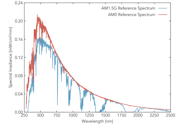

太阳光模拟器是一种能够在实验室中精准模拟太阳光特性的设备。它能够生成与太空环境一致的AM0光谱,确保传感器接收到的光照与实际太空环境完全一致。此外,太阳光模拟器还能够模拟不同角度的光照,帮助工程师测试传感器在各种姿态下的性能。
与传统的测试方法相比,太阳光模拟器具有无可比拟的优势。它不受天气条件限制,可以24小时不间断测试,大大缩短了测试周期。同时,它还能够精确控制光照强度和角度,实现对太空环境的精准复刻
地球附近外太空的太阳光谱(也称为AM0)与地球表面的标准太阳光谱(AM1.5G)进行比较

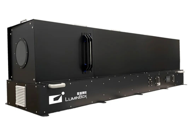

Luminbox大面积环境舱/环境箱用太阳光模拟
luminbox
紫创测控Luminbox全光谱准直型太阳光模拟器航空航天提供高精度传感器测试与性能验证,能精准模拟自然光环境支持光谱/ 亮度 / 色温调控
全光谱覆盖350nm-1100nm光谱,贴近自然光权重
高动态亮度:2 米处20,000-150,000Lux,满足HUD 亮度响应测试
强光抗扰验证:直射模拟复现图像模糊/ 重影问题场景
多场景适应:支持日间/夜间/隧道等光照动态切换测试
紫创测控Luminbox全光谱准直型太阳光模拟器精密光学的工程化应用,可有效缩短从基础研究到工业验证的周期,为航天器传感器测试提供可靠的“人工太阳”。将实验室级创新转化为产业化能力,助力航空航天能源材料环境技术等领域的技术革新。
