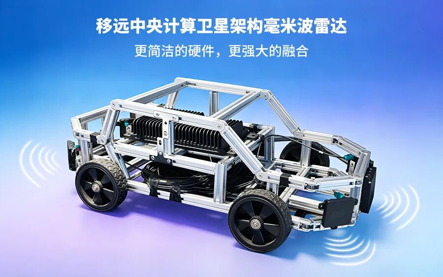

2026年北京国际汽车展览会期间,移远通信携中央计算卫星架构毫米波雷达完整解决方案惊艳亮相。该方案以“卫星节点 + 中央融合”的创新设计,面向高阶智驾提供轻量化、高融合、可进化的感知底座,成为本届车展辅助驾驶感知领域的一大技术亮点。

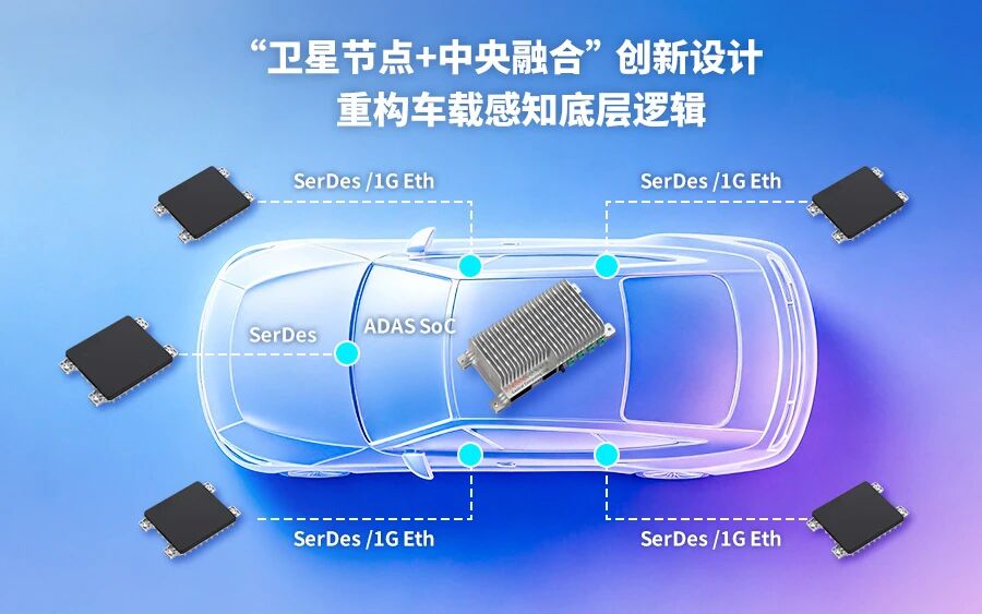

在高阶辅助驾驶系统中,感知前端的轻量化与高效化正成为行业共识。移远卫星架构雷达将传统雷达节点的边缘算力剥离,使其专注于高质量原始信号的采集与传输,通过高速SerDes链路将数据实时回传至中央域控制器
这一设计带来三重优势:
1. 硬件减负
雷达节点更小、功耗更低、可靠性更高,硬件成本显著降低。
2. 算力集中
中央域控复用高算力SoC的DSP资源,避免分布式方案中多节点同类算力的冗余部署。
3. 能耗优化
集中供电简化电源管理模式,提高能源利用效率,降低整车能耗。
此外,移远卫星架构雷达基于全球领先的8发8收单MMIC芯片和4发4收MMIC芯片方案,整车搭载一颗前向4D成像雷达加四颗角雷达,可构建360°立体感知覆盖。雷达不再各自为战,而是作为轻量化感知前端,为中央计算平台输送高质量的原始数据。
