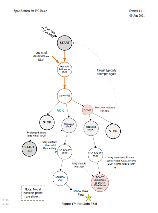

I3C协议中的Hot-Join流程图
根据I3C spe中的Hot-Join流程图,Hot-Join流程概述:
2.1 总线空闲(Bus Idle)
总线处于空闲状态,目标设备检测到总线空闲后尝试发起Hot-Join。
2.2发送Hot-Join请求
设备发出START条件,并发送Hot-Join地址(固定为0x7E)。
RnW=0(写操作),表示Hot-Join请求。
2.3主机响应
主机根据当前总线状态和策略,可能:
2.3.1 ACK:接受Hot-Join
主机发送STOP,表示请求完成。
后续执行DAA(Dynamic AddressAssignment)流程,为新设备分配动态地址。
2.3.2 NACK:拒绝Hot-Join(暂时不允许加入)
设备会稍后重试。

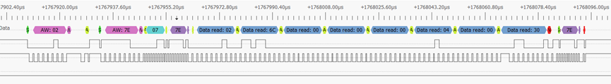

逻辑分析仪截图
逻辑分析仪显示,目标设备发起Hot-Join,主设备成功ACK并动态分配地址。
