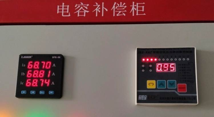

干无功补偿这行快二十年,无功补偿控制器卖过不下几万台,见过太多同行因为接线大意,导致电容要么狂投、要么死不动作,最后收到电业局的力调电费罚款单,少则几千,多则上万。今天就把最容易踩的两个致命坑,用实打实的实操经验讲透,看完照着查,基本能避开90%的补偿故障。
一、头号大坑:电流电压线极性接反,一错就全乱
这是新手最容易犯、老电工偶尔也翻车的问题 ——只盯着端子接,忘了极性这回事。
无功补偿控制器能不能正常工作,全靠电流、电压信号判断无功大小。极性一接反,控制器直接 “脑子短路”,把感性无功当成容性无功,判读完全颠倒。
我之前帮一个工厂整改,就是这个问题:控制器一上电,电容组全投进去,母线直接过补,功率因数超前到1.0以上,设备都有点发热。老板说调了三天,始终要么全投、要么全不投,就是找不到毛病。
我们过去没拆线,直接用三步实操法查极性,一分钟就定位问题:
1.手动投2-3组电容,别全投,防止过补干扰判断;
2.盯着控制器面板的cosφ功率因数数值;
3.看变化方向:往超前走(比如从0.85变成0.92、0.95)就是接线正确;往滞后掉(比如从0.85变成0.80、0.75),铁定极性反了。
极性接反不用大动干戈重新布线,记住一个关键:只调一组线。要么互换电压端子极性,要么调换电流互感器两根线,千万别电压、电流一起调,负负得正,还是反的,白忙活。
这个坑踩了,最直接的后果就是力调电费罚款,我见过最冤的一个企业,就因为极性接反,一个月罚了一万二,接线返工半小时就解决,钱花得太不值。

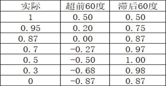

二、隐蔽大坑:相线接错,显示正常、实际白补
比极性接反更坑的,是相线接错。这个故障藏得深,不仔细核对根本发现不了。
不少同行遇到过这种怪事:控制器显示功率因数0.95以上,看着完美,电容投切也正常,可电业局电表读数只有0.8左右,罚款照样来。这就是电压、电流相线接错了。
咱们常用的380V无功补偿控制器,有个铁律:电压取样和电流取样,必须不同相
最标准的接法:电压接AC相,电流接B相。一旦电压、电流取了同一相,或者相序错位,控制器算出来的功率因数就是 “假数据”,和电网实际情况对不上。
我们团队去年改一个旧柜,用户之前换线时电缆交叉,相线接错,控制器显示一直合格,电表却持续偏低。这种故障没法从面板看出来,唯一靠谱的检查方法就是:极性确认无误后,直接对比控制器和电表的功率因数
两个数值基本一致,相线没问题;差距太大,参照下表怀疑相线错误,重新调整电压或电流相线,保证二者不同相,问题马上解决。

干久了就总结出简单的法子,不用记复杂原理,现场两步排查,稳准快:
1.查极性:手动投电容,看功率因数 ——超前为对,滞后为错
2.查相线:对比例子电表 ——数值一致为对,差距大为错
就这两步,大部分无功补偿接线故障都能快速定位。
