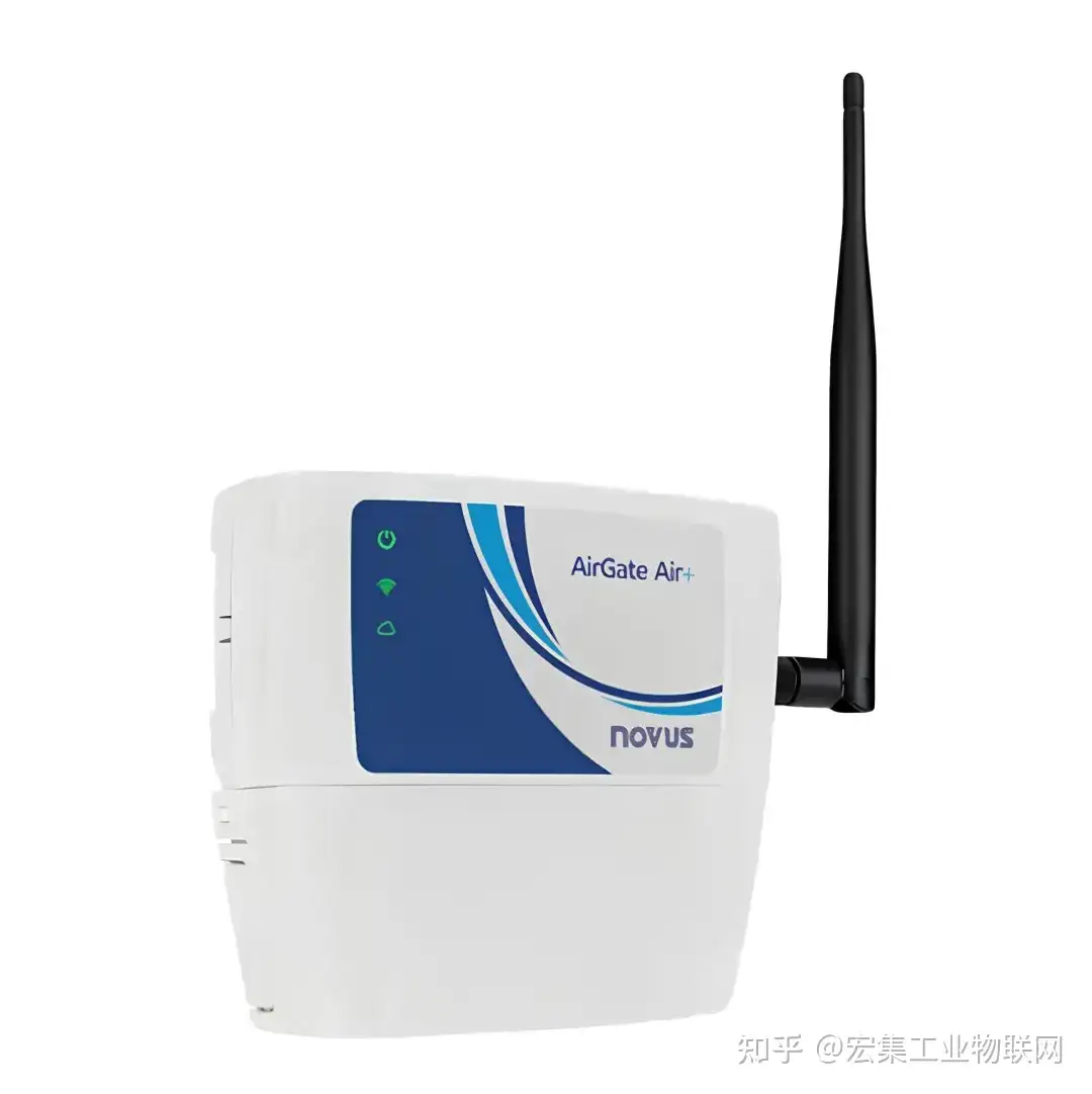

02 AirGate Modbus 无线Modbus网关
AirGate Modbus负责接收多台RHT Air的无线数据,并通过Modbus RTU输出,实现与传统工业系统的兼容性。凭借稳定的无线通信能力,AirGate Modbus能在障碍物较多的机房环境中保持可靠连接。

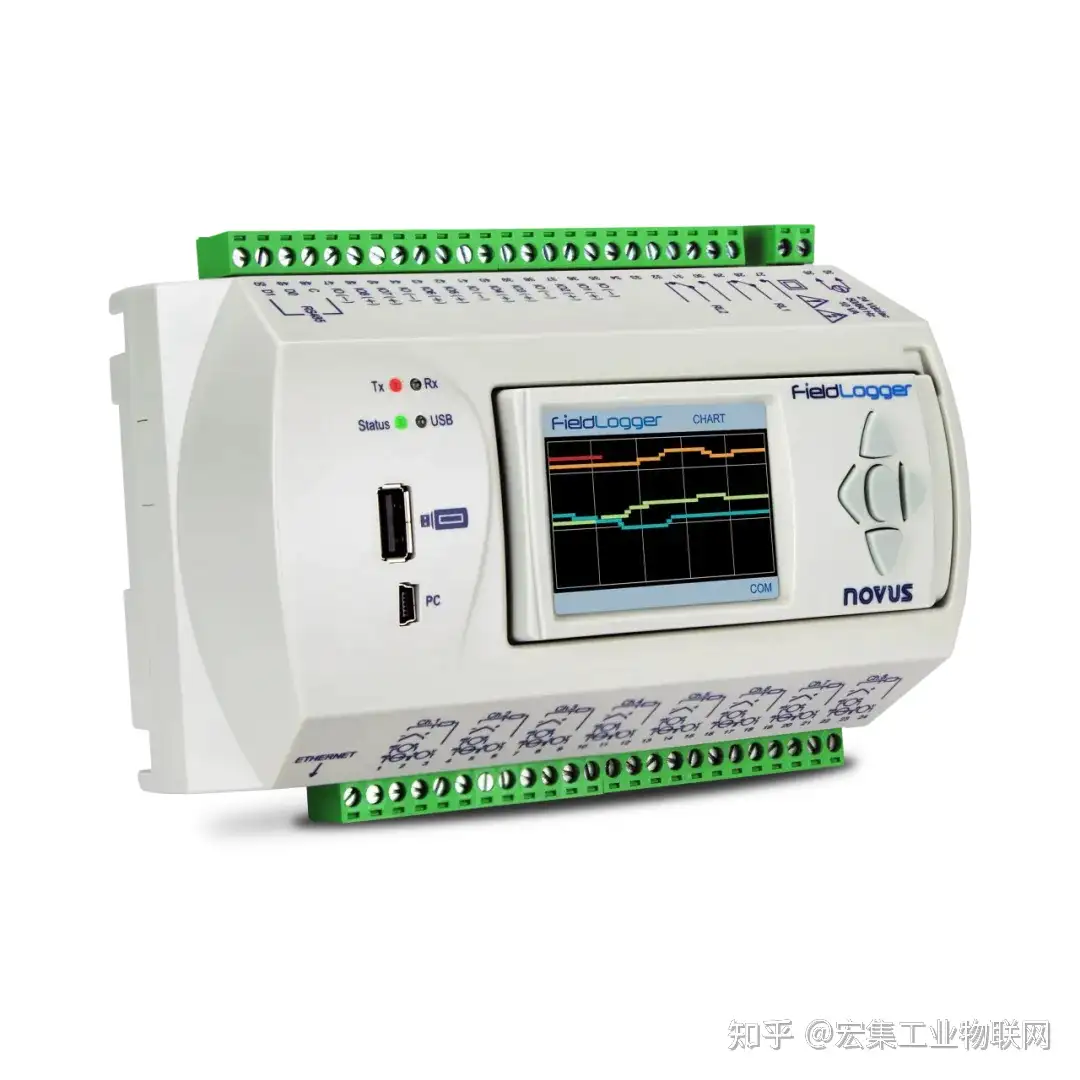

03 FieldLogger 多通道数据记录仪
FieldLogger是一款专业级数据记录仪,具备协议转换能力。它将来自AirGate网关的Modbus RTU数据转换为Modbus TCP,并提供数据本地存储冗余,让温度和湿度数据能够集成到EMS等环境管理系统中,实现集中监控。

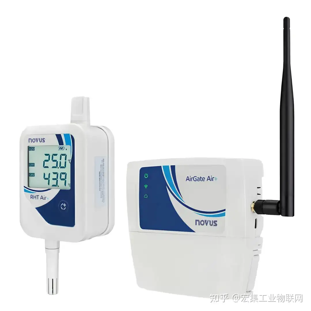

Climate Air+解决方案结合RHT Air+传感器与AirGate Air+网关设备,为制药仓库、数据中心和工业设施等关键环境提供精准、安全且可扩展的温湿度监测服务。该方案采用LoRa远距离通信技术和专有加密保障数据安全,即便在复杂环境下,也能确保符合法规要求并维持业务连续运行。
RHT Air+高精度传感器
RHT Air+是一款专为持续监测设计的无线传感器,内置存储空间可容纳多达15,000条记录,配备双通道显示屏,电池续航最长可达2年,即便发生通信故障也能保障数据完整性。
超高精度:温度误差±0.2℃,相对湿度误差±1.9%
通信距离:开阔场地最远可达3公里
本地存储:内置内存防止数据丢失
合规认证:符合FDA 21 CFR Part 11法规要求
数据安全:通过专有加密技术保障数据安全
权威认证:获得Anatel、FCC、RoHS及CE认证
AirGate Air+可扩展监测网关
AirGate Air+是一款高效网关设备,单个网关可连接多达32个RHT Air+传感器,为远程监测构建安全稳定的网络环境。
开放通信协议:支持MQTT、NTP及Modbus-TCP协议
通信距离:开阔场地最远可达 3 公里
灵活供电:支持8-30V直流供电
国际认证:获得Anatel、FCC、RoHS 及CE认证
缓存容量:内置缓存可存储多达480,000条记录
