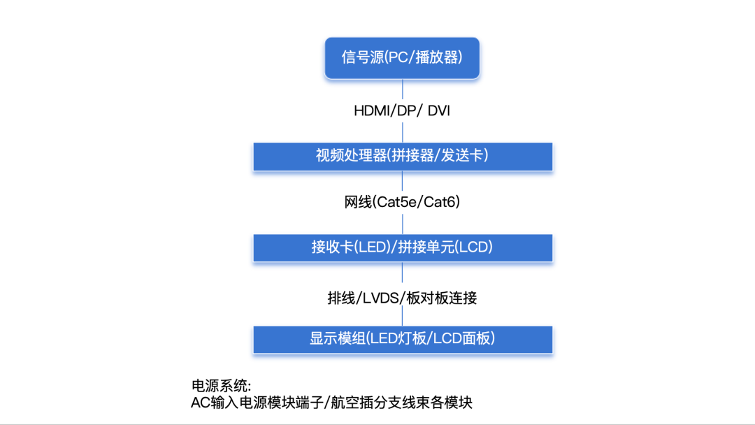

电子谷系统连接架构设计
电子谷团队将整个显示系统项目需求拆解为四条独立的物理链路,其信号与电力流动路径如下:
信号流
信号源 →[HDMI/DP]→ 视频处理器 →[RJ45网线]→ 接收卡/驱动板 →[排线/LVDS]→ 显示模组
电力流
AC输入 → 电源模块[大电流端子/线束]→ 各功能板卡
拆解来看,这套系统由四条物理性质、传输协议和工程要求截然不同的关键链路构成。任何一环的薄弱,都将成为木桶效应中的短板。电子谷在方案设计,正是围绕这四条链路逐一展开。

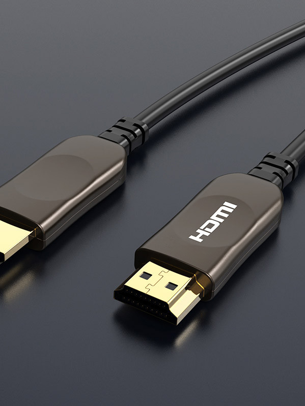

视频输入链路
这是系统的“咽喉”,负责将电脑或播放器的视频流无损地注入处理器。日常使用的HDMI、DP、DVI接口,其本质是GHz级别的高速差分信号传输。以HDMI为例,19根细如发丝的芯线中,TMDS差分对承载着每秒数Gbps的数据流。
该部位容易出现HDMI链路4K@60Hz信号衰减与抖动严重超标迹象,这正是阻抗失配电磁干扰的典型表现。
●物理机制:高频信号在传输线中像水波一样传播。若连接器接触电阻波动、线缆弯折导致阻抗变化,信号会发生反射。反射信号叠加在原信号上,接收端芯片无法正确解码,直观表现就是画面出现噪点、闪烁甚至锁定失败。
●屏蔽失效:廉价的单层屏蔽线缆在复杂电磁环境中如同天线,接收外界干扰,导致画面滚动条纹。
针对这一链路,电子谷的方案核心是分级传输策略:
01
长距离传输
超过15米严禁使用传统铜缆。电子谷建议选用光纤HDMI线。源端与显示端接头内嵌光电转换芯片,中间采用抗弯折光纤,利用光的全反射特性彻底隔绝电磁干扰与衰减。
02
短距离连接
在视频处理器侧,电子谷选用工业级铜缆视频线。与普通消费线缆的区别在于:双重屏蔽结构(铝箔加金属编织网)与加固型插头设计,插头外壳与线缆结合部做注塑加固,防止日常插拔时焊点受力断裂。
DZGU
这一层的核心工程指标是信号完整性,长距离用光、短距离用铜,核心是保证信号眼图清晰。

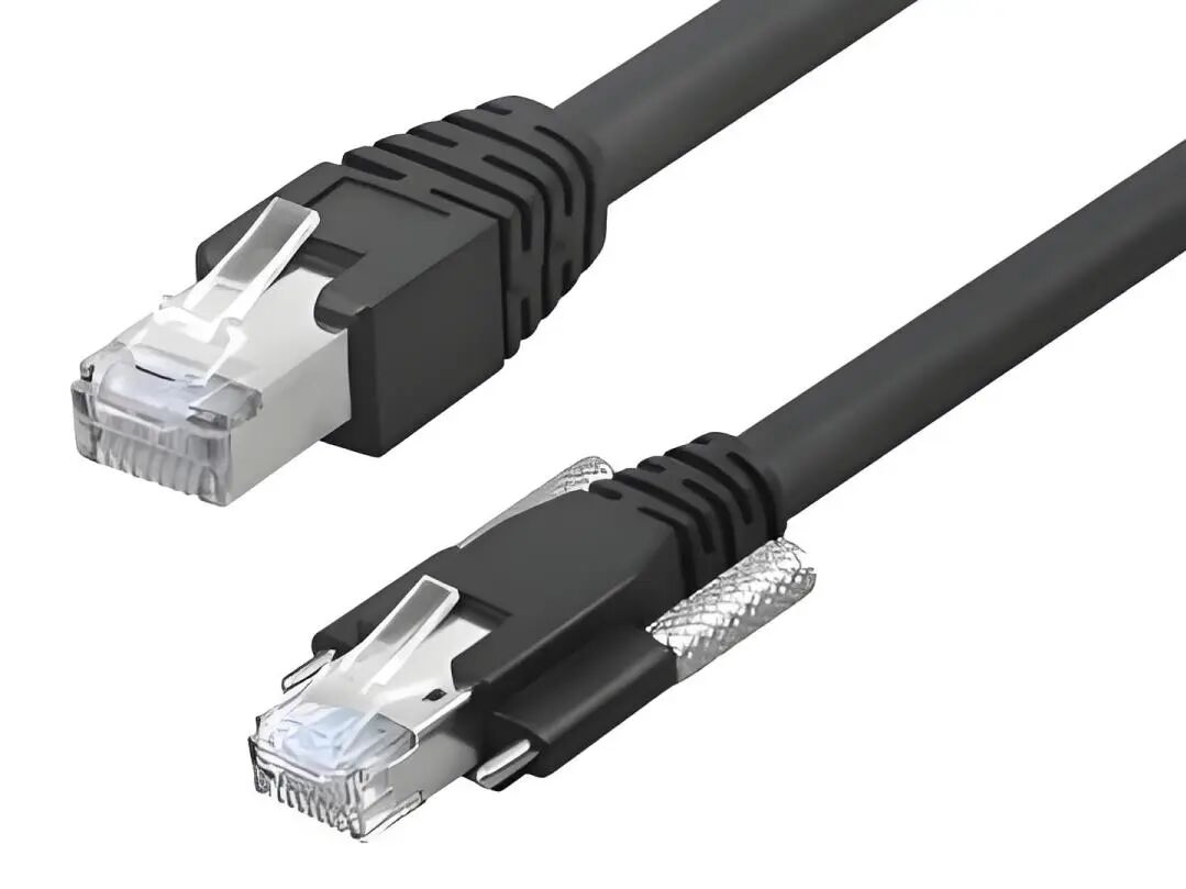

LED屏专用数据分发链路
走进LED屏背后的机箱,最壮观的莫过于密密麻麻的网线。但电子谷需要特别指出:此网线非彼网络。虽然物理形态是RJ45水晶头和Cat5e/Cat6线缆,但内部跑的不是TCP/IP协议栈,而是LED发送卡到接收卡的专用实时视频流协议。它绕过了复杂的网络层,直接基于物理层进行点对点推流,以换取微秒级的同步延迟。
户外LED屏:易受环境侵蚀,户外温湿度变化导致铜针氧化变黑,接触电阻上升,信号衰减加剧,表现为局部模组偏色或常亮。
室内舞台led大屏:舞台区域低音炮的振动导致水晶头弹片在卡槽内有肉眼可见的微米级位移,造成瞬时丢帧与画面错位。
这一层的核心矛盾是机械锁紧与环境密封。普通RJ45是消费级办公场景的设计,不是为工业振动环境准备的。电子谷的升级方案包括三个层面:

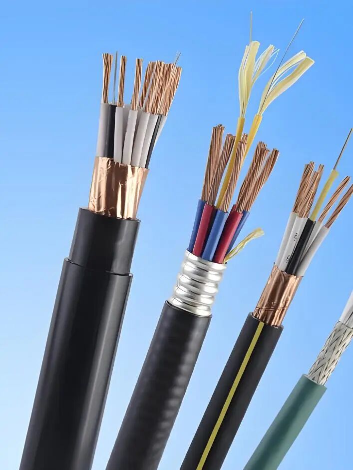

01
线缆升级
全线更换为工业级屏蔽以太网线,具备双重屏蔽层和耐候性护套,可适应户外温度变化及机械应力。
02
连接器升级
接收卡输入端可改用工业级锁扣RJ45连接器。与普通水晶头不同,此类插头两侧带金属锁臂,插入后需解锁方可拔出,有效抵御振动环境的松动风险。

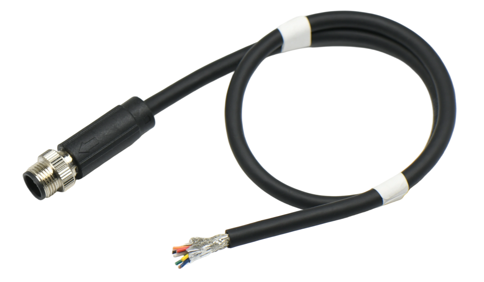

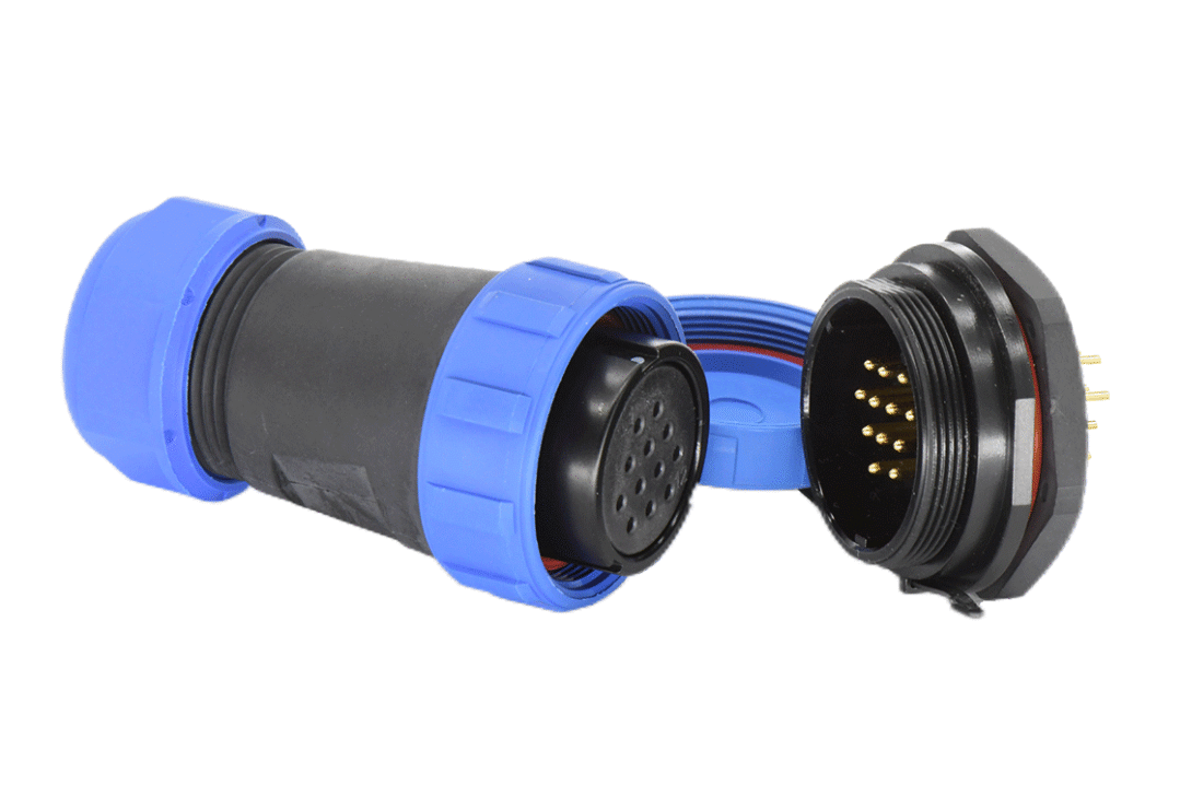

03
进出线防护
在户外屏箱体进线处,电子谷设计了一道过渡屏障——外部线缆先接入防水型圆形工业连接器,再由箱体内部短跳线接入接收卡。这道屏障将雨水、灰尘、湿气隔绝在核心电路之外。
DZGU
物理加固防松动,结构密封防腐蚀。在对可靠性要求极高的舞台租赁屏或交通屏场景,电子谷还推荐使用M12 X-Coded工业级圆形连接器作为可靠方案。

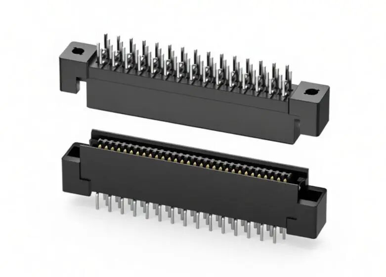

模组驱动连接链路
如果说网线是动脉,那么从接收卡到灯珠或液晶分子之间的排线就是“毛细血管”。电子谷的经验表明,这是故障排查的深水区。

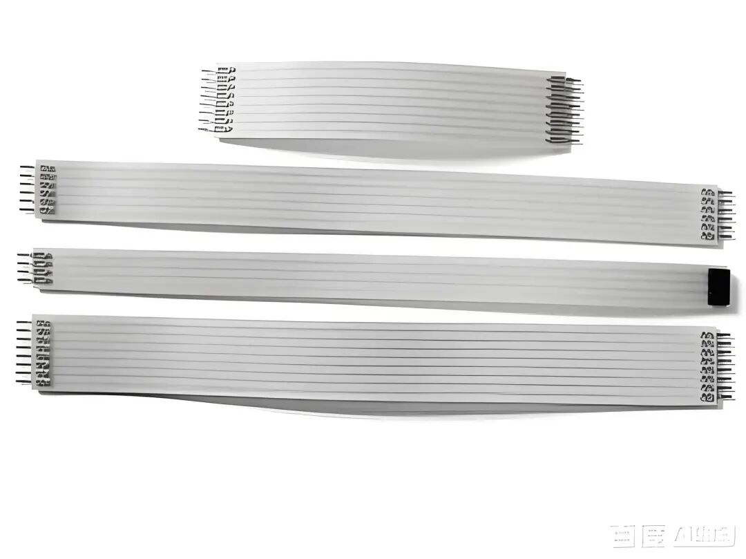

这一层通过IDC灰排线、LVDS线或FPC软排线,将处理好的RGB数据和时钟信号分发至每一颗驱动IC。这里传输的是多路并行信号,对时序同步要求极高。
若排线插头金手指有黑色氧化斑,而用手轻压排线,故障模组瞬间恢复正常,这就是典型的接触界面氧化导致的间歇性开路
物理接触:排线刺破式压接在长期热胀冷缩下易氧化虚接。
时序偏移:不同长度的排线或接触阻抗差异,会导致时钟与数据信号到达时间不一致,画面出现“拖尾”或“鬼影”。
在这一层,电子谷的方案重点不是替换特殊器件,而是规范选型标准与装配工艺:

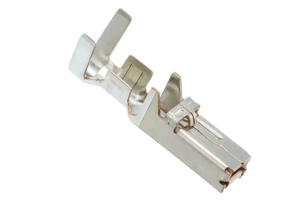

01
连接器选型
统一指定符合工业标准的压接式线对板连接器。此类连接器端子采用磷青铜基材,接触正压力设计更合理,在长期微振动环境下仍能保持低接触电阻。

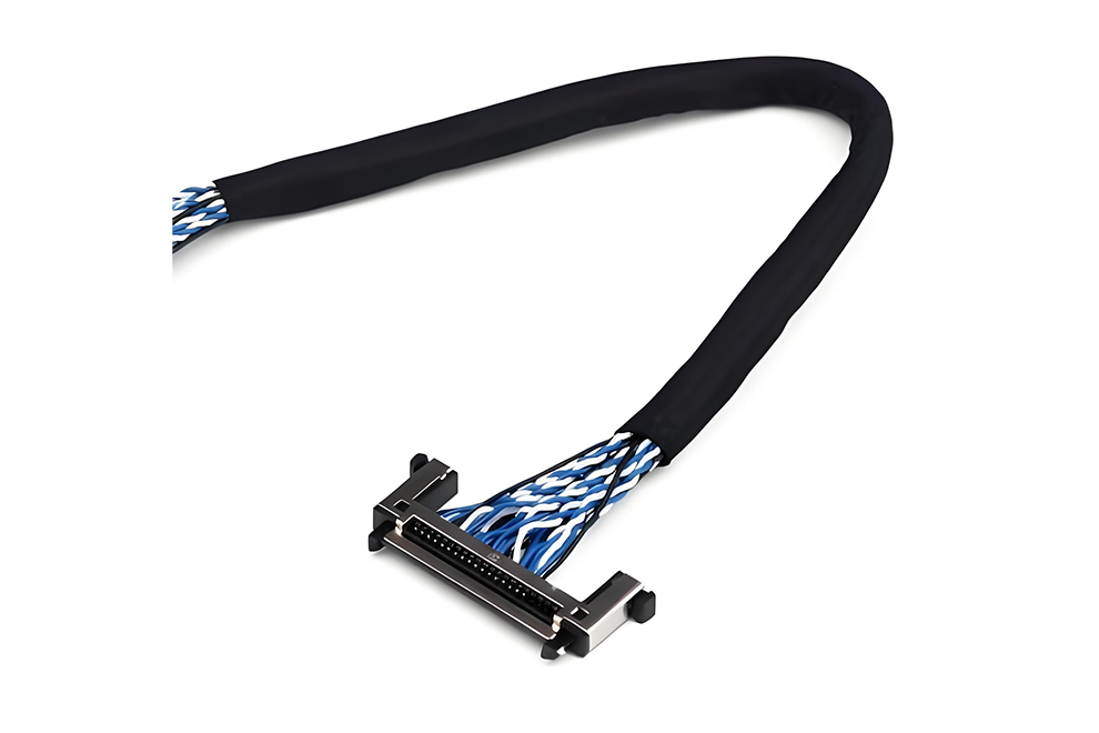

02
线束规范
对于模组间连接线,电子谷明确要求使用高密度柔性排线与LVDS线束(定制),并固定线缆走向,避免排线长期处于紧绷或悬垂状态。
03
防松脱固定
施工指导中,所有模组驱动线束必须加装线夹或走线槽固定,将振动和自重对连接器插拔面的影响降至最低。

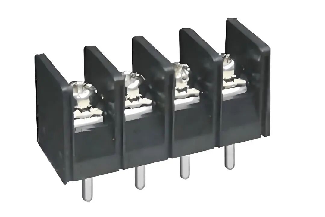

电源供电链路
系统再精密,断电即瘫痪。但电子谷在现场勘测中发现,电源问题往往不是“有电没电”的二元论,而是压降与温升的动态博弈。
针对供电链路,电子谷设计了三个层级的优化:
01
主供电端子升级
将现场普通螺丝压接端子更换为大电流栅栏式接线端子。此类端子内部采用压线框结构,利用弹簧储能持续压紧线缆导体,补偿铜线的冷流蠕变,长期维持低电阻连接状态。
02
线缆端头工艺规范
电子谷团队设计方案明确规定所有接入端子的电源线端头使用铜制冷压接线端子处理,并用专用压线钳保证压接面气密性,杜绝裸铜线直接拧入端子的不规范操作。

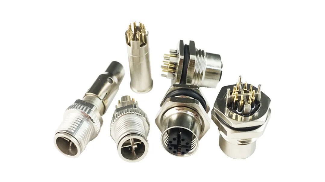

03
户外分支节点防护
电源线需跨箱体连接时,统一采用电子谷多芯防水圆形连接器完成对接。该类连接器具备IP68防护等级,内部插针载流截面积大,兼顾户外环境适应性与大电流通过能力。
