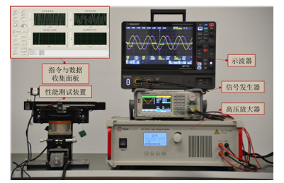

测试设备:信号发生器(SDG1022X,SIGLENT)、高压放大器(ATA-2022H,Aigtek)、示波器(SDS1072X,SIGLENT)、超声电机、磁栅尺位移传感器、拉压力传感器

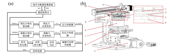

实验过程:先采用低温共烧陶瓷(LTCC)工艺制备出单层膜厚30μm、总层数30的压电振子,完成振子极化处理并搭建系统监测漏电流,确保常温漏电流低于20nA,再贴附高精度氧化铝驱动足得到整体尺寸3.7×1.3×1.39mm的超声电机;随后通过阻抗分析仪、压电系数测试仪分别测试振子的阻抗曲线与压电应变常数,获取谐振频率、纵向压电应变常数等关键电学参数;接着搭建由性能测试装置、微控制单元、电压输入装置等组成的电机性能测试系统,在该系统中设置不同测试条件,依次开展频率-速度、预压力-速度、电压-速度、负载-速度测试,确定电机最佳驱动频率、最优预压力范围,实测其在445kHz驱动频率、450mN预压力下的最大空载速度、最大负载能力等核心驱动性能指标,完成对该多层型直线超声电机的全面实验验证。
图1测试系统框架(a)测试框图;(b)性能测试装置结构图
图2实验平台

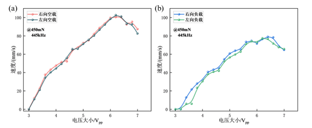

5、电压-速度测试发现电机最低驱动电压为3.2Vpp,6.2Vpp时达到最大空载速度104.5mm/s,电压过高会因温升导致驱动速度略有下降。
6、负载-速度测试得出电机最大负载为100mN@5.8Vpp,0-100mN负载下驱动稳定且速度与负载接近线性关系,推重比达256。
7、综合性能对比表明,该多层微型直线超声电机在微尺寸、低电压条件下展现出优异的大驱动力、长行程驱动能力,优于多款同尺寸微型直线超声电机。
图3电压速度测试(a)空载测试(b)负载测试

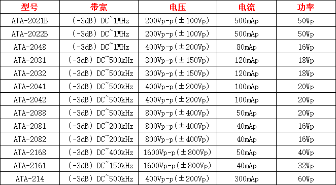

安泰放大器在此应用中的产品优势:
1.宽频带与高压摆率——精准匹配驱动频率,保障有效带宽内性能稳定
2.高电压输出与精细增益调节——精确绘制电压-速度特性曲线
3.低失真与高输出稳定性——保障压电叠堆容性负载驱动
【推荐产品】:ATA-2000系列高压放大器
图:ATA-2000系列高压放大器指标参数
