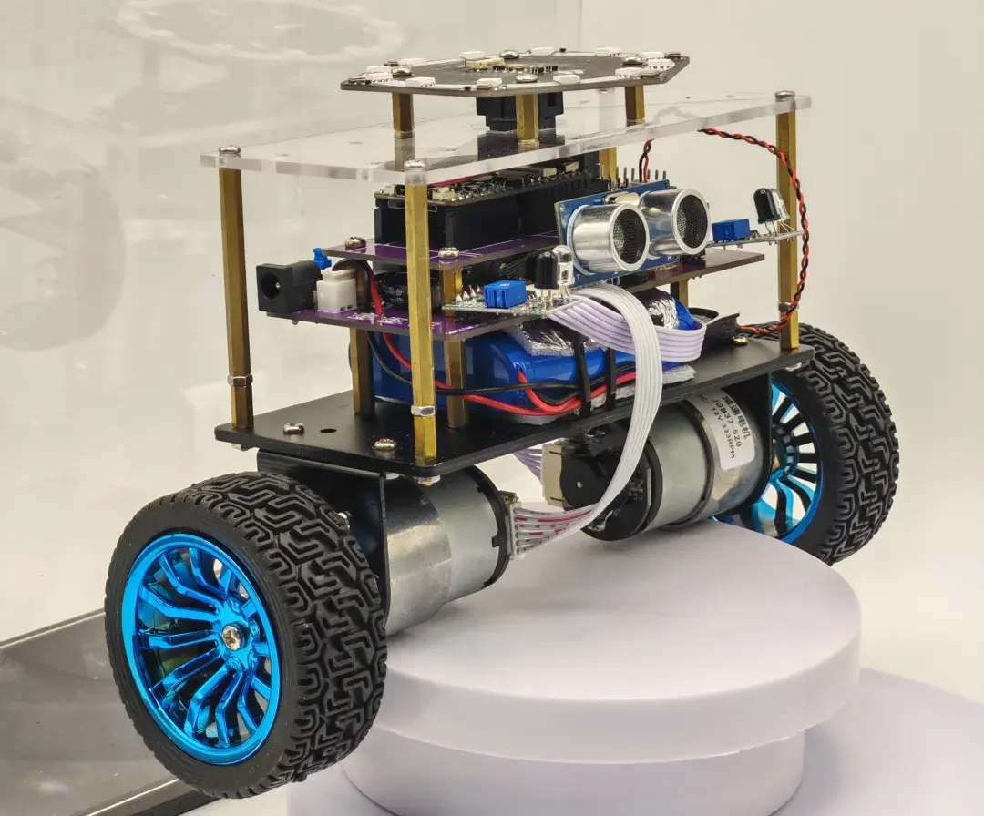

此车是在基础的平衡功能之上加了许多玩法如蓝牙控制,语音控制,避障控制,跟随控制;集成在一起最终体现出有4种模式:蓝牙模式,语音模式,避障模式和跟随模式。
一、想法起源
在各大视频平台经常刷到双轮的平衡车觉得特别有意思,想着我自己也得做一个属于我的平衡车,但我所想的平衡车不能与他人一样只有平衡功能还想再加上一些更有意思的功能;于是还是继续网上冲浪多看看有哪些有意思的功能适合加在我这个平衡车上,于是在看到许多小车视频后最终确定就加上蓝牙控制,语音控制,避障控制,跟随控制就行了吧;随即分别实现上述功能后,在集合到一起,接下来就是不断调试,经常烧,烧了换,换了烧,最终不断改进终于是成功了,至此现记录下那段难忘的时光。

Ⅴ、完善机械结构
1.将项目做的更完善些:重新拆开优化结构使两轮子轴心一致,高度尽可能小降低重心,定制个亚克力外壳,将外露的导线理顺更加的美观。
