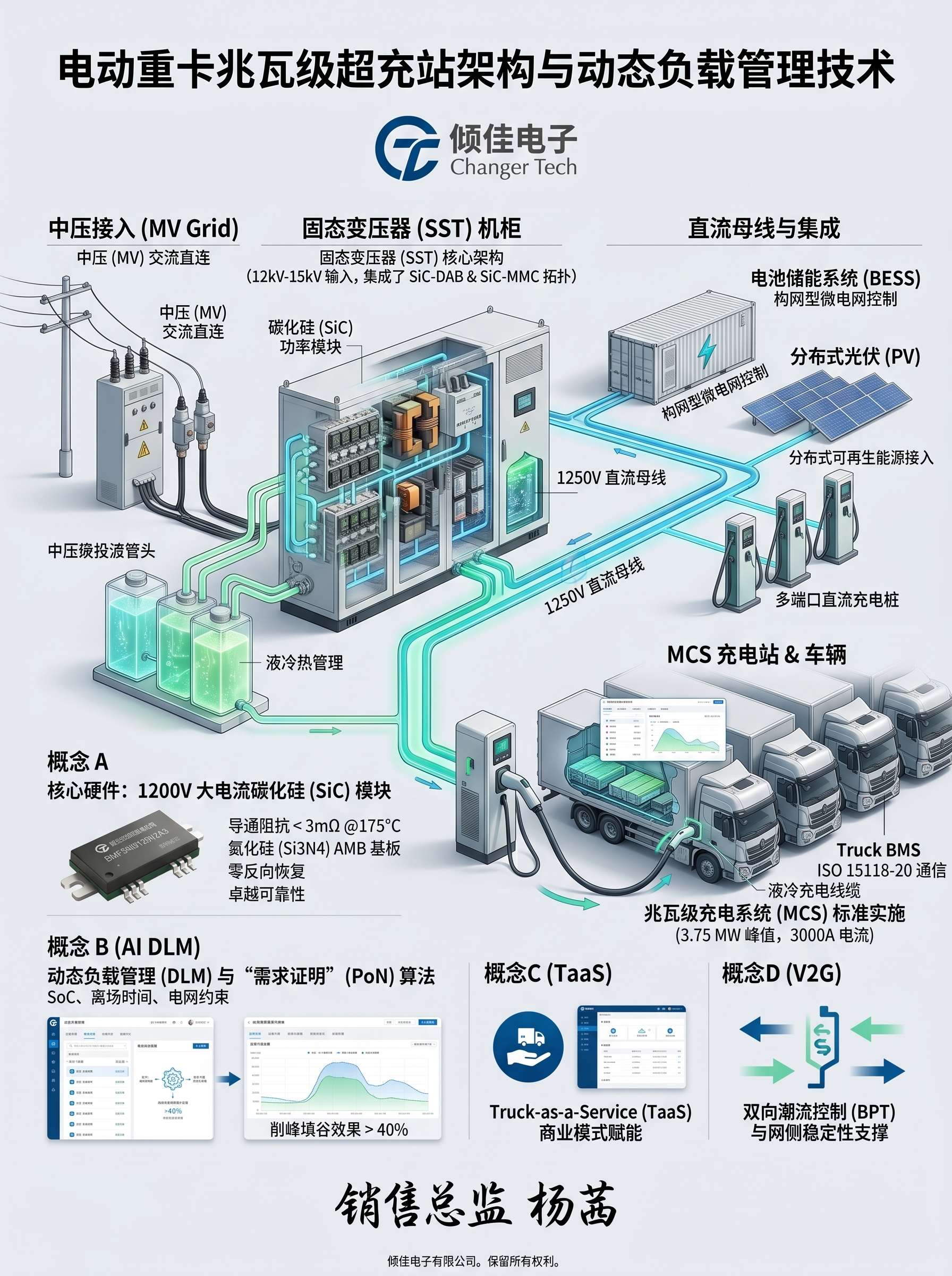

2. 基于固变SST的中压直连与兆瓦级超充架构设计
美国电力研究院(EPRI)在其eTRUC(电动卡车研究与利用中心)项目中指出,随着充电需求突破3 MW(通常被认为是480V交流二次侧供电的极限),直接接入1,000V至35,000V的中压(MV)电网将显著简化互连过程并降低土建成本 。基于宽禁带器件的固态变压器(SST)正是实现这一跨越的核心装备。
2.1 固态变压器(SST)的系统级优势
固变SST通过高频电力电子变换替代传统的硅钢片铁芯电磁感应,实现了电能的高效路由。在兆瓦级超充站中,SST机柜能够直接接入12 kV至15 kV的中压交流线路,利用单台集成化设备替代传统的降压变压器、中压开关柜和低压整流器(MV-PCS) 。
WattEV等领军企业已经推出了针对MCS设计的液冷固变SST机柜,单台设备的容量可在1.2 MW至3.8 MW之间动态调节 。这种架构为充电网络运营商(CPO)带来了显著的三阶商业效益:
体积与重量的极致压缩:通过提升隔离变压器的工作频率(通常在10 kHz以上),固变SST可以实现约65%的体积缩减,极大地节省了土地资源,允许设备直接部署在穿行车道(Pass-through lanes)之间的服务岛上 。
“即插即用”的模块化扩展:集中式直流母线(Open DC Bus)架构允许CPO在不进行大规模前期基础设施过度建设(Overbuild)的情况下,随着车队需求的增长逐步并联添加固变SST模块或充电桩,实现极佳的资本支出(CAPEX)控制 。
电网服务与电能质量:固变SST具备全向潮流控制能力,能够提供无功功率补偿(VAR Compensation)、电压调节和低电压穿越(LVRT)等并网辅助服务,有助于稳定微电网的频率与电压 。

7. 构网型微电网集成、储能(BESS)与商业化部署实践
随着充电枢纽(Depots)规模向几十兆瓦级别迈进,完全依赖公共电网供电即使有DLM加持也显得难以维系。为了寻求彻底的能源独立与运营韧性,前沿的固变SST超充站正逐步演化为集成了电池储能系统(BESS)与分布式光伏(PV) 的构网型直流微电网(DC Microgrids) 。
7.1 光储充一体化(Solar-Powered Microgrids & BESS)
在固变SST的架构下,由于中压电已经被高效转化为稳定的高压直流母线(Open DC Bus Architecture),BESS和光伏阵列可以直接通过DC-DC斩波器挂载在直流侧。这种设计免去了分布式逆变器和多个电网并网点的繁琐设置,极大地降低了电能转换损耗 。
结合模型预测控制(Model Predictive Control, MPC)等高级控制策略,能源管理系统(EMS)可以进行跨日周期的寻优 。例如,白天利用光伏余电充满BESS,在夜间电价谷谷时段从电网吸收廉价电能;而在日间用电高峰且大量重卡集中回场充电时,BESS将作为能量缓冲池释放数兆瓦的功率,辅助固变SST满足激增的需求 。这种模式不仅完美规避了极其高昂的商业电力需量费(Demand Charges),更确保了在极端天气或电网断电故障下,车队的物流命脉依然能保持运转 。
7.2 现实世界的里程碑:WattEV与TaaS商业模式
所有深度的硬核技术最终都将导向商业模式的重塑。WattEV作为北美重载电动货运的领军企业,正在将其基于Microchip SiC模块的液冷固变SST架构付诸现实。
WattEV近期破土动工的奥克兰港(Port of Oakland)超充站项目获得了加州空气资源委员会(CARB)和加州能源委员会(CEC)的数百万美元资金支持。该项目部署了36个充电端口,总功率容量高达7.2 MW 。在不远的2027年全面投入运营后,预计该站每年可减少140,558公吨的二氧化碳当量排放,这相当于一年减少3.2万辆燃油乘用车的排放 。
此外,WattEV和Terawatt等企业通过技术基础设施的成熟,成功推动了 “卡车即服务”(Truck-as-a-Service, TaaS) 商业模式的落地 。在TaaS模式下,物流运营商被从沉重的重资产购买(包含电动重卡与超充桩)中解放出来。CPO利用固变SST极大缩短的前期基建时间,结合全网覆盖的高功率补能网络和高度优化的DLM软件,为车队提供按里程或使用时长计费的打包服务。这使得电动重卡的总拥有成本(TCO)首次能够与传统柴油卡车相抗衡,彻底消除了大规模电气化转型的财务鸿沟 。在美国SCE(南加州爱迪生公司)等推行的“Charge Ready Transport”项目中,这种底层硬件与顶层负荷管理的有机结合,也成为了申请高额设备补贴和电网侧“Make-Ready”改造支持的核心合规前提 。
