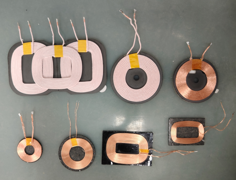

一、单股粗线时代:从“扩音器”到基础布局
早期无线充电发射端,多采用粗铜线单股绕制。选择牛头马面的粗线,有两大原因:其一,铜材本身电阻率低,能够保证较强的电磁场强度;其二,单股粗线绕组后磁场覆盖更广,如同扩音器一般,将能量“呼之欲出”。
但这种布局体积庞大、柔性欠缺,很难适配不断微型化、扁平化的现代消费电子。在效率勉强可用之余,厚重与笨拙也成为市场的痛点。
二、多股绞线登场:导电与柔性的完美平衡
为了降低高频交流下的趋肤效应和邻近效应引发的损耗,工程师们将单股粗线分解为多股绞线。多股并行、互相缠绕,不仅降低了整体电阻,更显著改善了线圈的柔韧性。
在接收端,这一技术优势尤为突出:绞线线径细、绕组紧凑,能够更好地贴合手机、耳机等不规则内部空间;同时,即便在几百兆赫的工作频率下,也能将热损耗和电阻损耗控制在最低水平。
三、FPC工艺革命:轻薄化与精密制造的新纪元
随着消费电子对轻薄化的苛刻追求,FPC(柔性印制电路板)线圈应运而生。通过微米级蚀刻技术,FPC在几十分之一毫米的厚度里,实现了高精度的螺旋绕组。
这种扁平化设计有两大核心优势:一是占用空间极小,便于集成于手机背壳、智能手表等紧凑机身;二是制造一致性好、误差率低,让批量化生产的良率大幅提升。可以说,FPC技术的普及,为无线充电接收端打开了全新格局。
四、磁芯加持:铁氧体与磁路优化
无论是粗线还是多股绞线,单纯的导体结构并不足以最大化耦合效率。铁氧体磁芯应势而生,作为“磁透镜”被巧妙地插入线圈内部。它能够聚焦交变磁场,减少磁漏损耗,提升能量耦合比。
在高功率场景中,复合铁粉芯与磁性材料封装技术,进一步抑制涡流和磁滞损耗,让无线充电的传输效率得到实质性增长。
wKgZPGnpeNKAGKQQAAjnUG34OSc642.png无线充电器的线圈是什么线?
