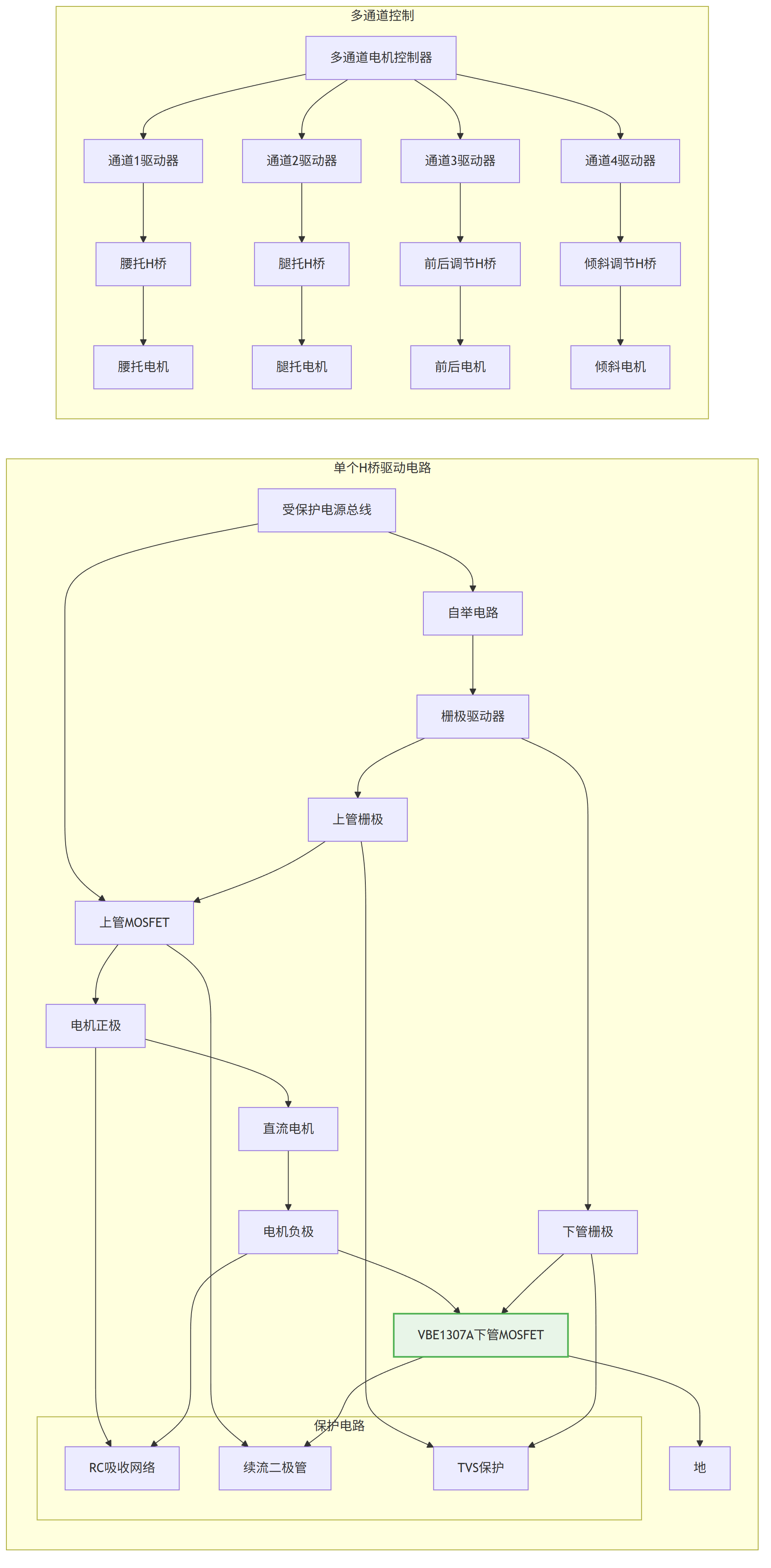

1. 动力核心:VBE1307A (30V, 75A, TO-252) —— 多电机H桥驱动(腰托、腿托、前后/倾斜调节)
核心定位与拓扑深化:作为每个直流电机H桥的下管或上管(配合自举电路),其极低的6mΩ @10V Rds(on)是降低导通损耗、提升系统效率与功率密度的关键。30V耐压完美适配12V/24V车辆电源系统,并提供充足的裕量应对负载突降等瞬态电压。
关键技术参数剖析:
动态性能与驱动:需关注其Qg(栅极总电荷)。较低的Qg有利于实现高速PWM开关(如20kHz以上),这对于采用电流斩波控制或高级PWM算法以实现平稳、静音运行至关重要。需搭配驱动能力足够的预驱或MCU直驱。
二极管特性:在H桥换向或续流期间,体二极管将承载电流。其反向恢复特性影响开关噪声和EMI,需在布局时考虑。
选型权衡:在车规级应用中,在极低Rds(on)、高电流能力、紧凑封装(TO-252)与成本间取得最佳平衡,此款是理想选择,直接决定电机驱动板的温升和长期可靠性。

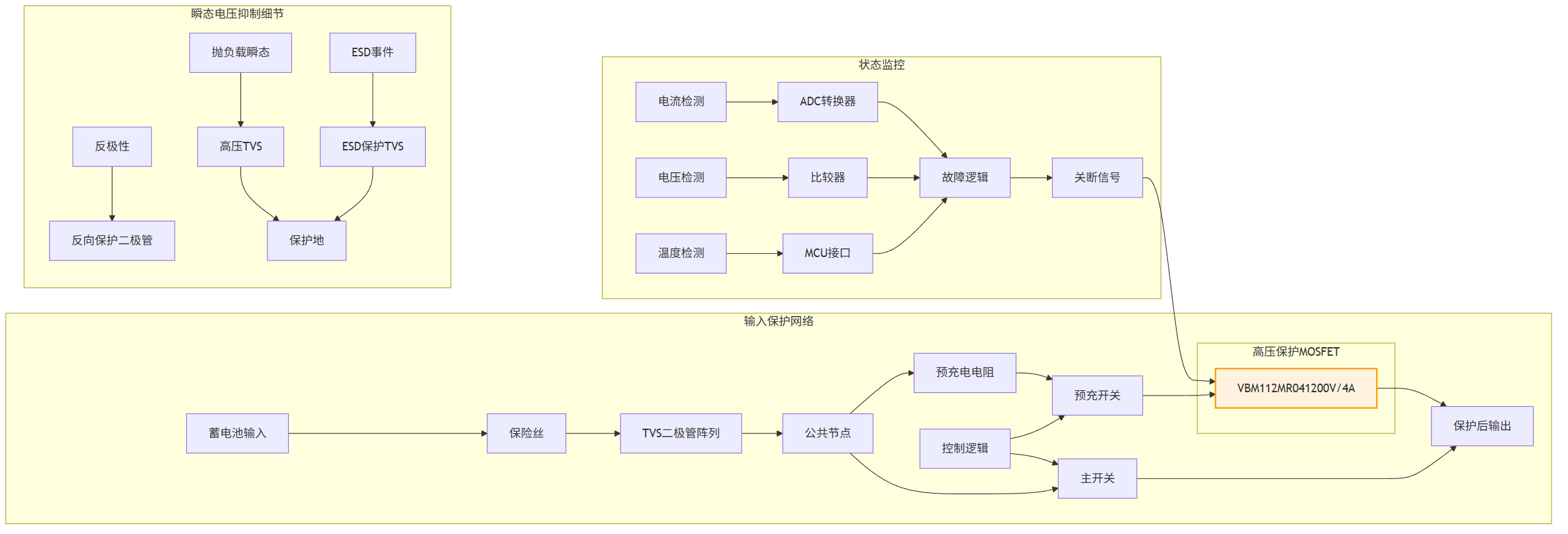

2. 稳健卫士:VBM112MR04 (1200V, 4A, TO-220) —— 预充/保护与辅助电源开关
核心定位与系统收益:其高达1200V的耐压,使其成为应对汽车电源线上严酷抛负载(Load Dump,可达数百伏)等瞬态事件的理想选择。可用于系统主输入端的预充电路限流开关,或为高压辅助模块(如座椅加热的高压侧)提供隔离保护。
驱动设计要点:虽然电流额定值不高,但高耐压特性是关键。其相对较高的Rds(on)(3.5Ω)在作为预充限流电阻的一部分时,反而有助于简化设计。需确保其栅极驱动电压稳定,在高压环境下有可靠的隔离或电平移位设计。

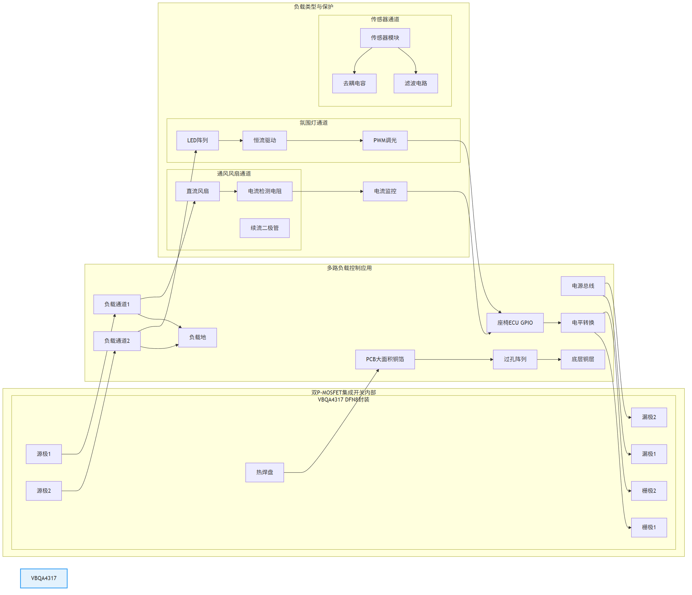

3. 智能集成管家:VBQA4317 (Dual -30V, -30A, DFN8) —— 多路负载智能分配与电源路径管理
wKgZPGnpf_-AKQntAAMEL3hj88w688.png图2: 高端汽车座椅调节系统方案功率器件型号推荐VBM112MR04与VBQA4317与VBE1307A与产品应用拓扑图_02_hbridge
核心定位与系统集成优势:双P-MOSFET集成封装是实现座椅系统内部电源智能分配与管理的硬件核心。可用于控制通风风扇、氛围灯、传感器模块等子功能的独立供电,实现按需供电、低功耗待机及故障隔离。
应用举例:在车辆进入“迎宾模式”时,仅唤醒座椅位置记忆与调节模块的电源;或在系统检测到故障时,快速切断非核心负载电源。
PCB设计价值:DFN8(5x6)超薄封装极大节省空间,热焊盘设计利于散热,非常适合空间受限的座椅ECU内部高密度布线。
P沟道选型原因:用作高侧开关时,可由车身域控制器或座椅ECU的GPIO直接高效控制(拉低导通),无需额外自举电路,简化了多路低压负载的电源管理设计,提升了可靠性并降低了BOM成本。

多电机协同:多个VBE1307A构成的H桥阵列,需由专用多通道电机驱动芯片或MCU配合预驱进行协调控制,实现各电机平稳同步或顺序动作,避免电源网络冲击。
保护与诊断:VBM112MR04所在的保护回路应具备状态反馈,系统可诊断其通断状态。VBQA4317每路开关可集成电流检测(如通过外部分流电阻),实现负载的过流、短路实时监控与保护。
智能控制:VBQA4317的栅极可由PWM信号控制,为风扇等负载实现无级调速,或为LED氛围灯实现调光,提升舒适性与个性化体验。

一级热源(传导散热):VBE1307A是主要发热源。需将其通过导热垫紧密贴附在座椅ECU的金属壳体或专用散热片上,利用壳体作为散热器。
二级热源(混合冷却):VBM112MR04在正常工作时功耗较低,但在抛负载等瞬态事件中可能承受短时高能量。其TO-220封装便于安装小型散热片或通过PCB大面积敷铜散热。
三级热源(PCB散热):VBQA4317依靠其DFN封装底部的热焊盘,通过多过孔连接至PCB内层或底层的大面积铜箔进行有效散热。

电气应力防护:
VBM112MR04:前端需配合TVS二极管阵列,共同钳制抛负载等高压瞬态,确保其工作在安全区。
感性负载:为VBE1307A驱动的电机绕组并联RC吸收网络或续流二极管,抑制关断电压尖峰。为VBQA4317控制的风扇等负载提供续流路径。

电压降额:VBM112MR04在应用中的最高持续工作电压应远低于其1200V额定值,通常考虑最严苛瞬态后的稳态电压。
电流与温度降额:VBE1307A的电流能力需根据实际PCB铜箔散热能力和最高环境温度(如85°C)进行大幅降额,确保在电机堵转等最坏情况下器件结温不超过安全限值。
