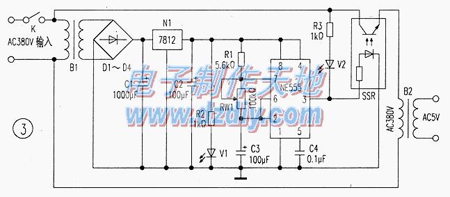

四、自制点焊机电路工作原理
如图3所示.B2是降压变压器,是电焊机的核心部件。
380V交流电先经过变压器B1输出15V交流电压.提供本电路的+12V工作电源。NE555时基电路组成多谐振荡器,用来控制SSR的导通和关闭。当+12V电源供给NE555时,由于电容C3上的电压不能突变,即NE555②、⑥脚为低电平,则③脚输出高电平。+12V电源经R1、RW向电容C3充电,当NE555②、⑥脚电位达到电源电压三分之二时,NE555③脚输出电平由高变为低.工作指示发光二极管V2导通发光。NE555的输出去控制固态继电器SSR的导通.也就改变了每次交流电压过零后触发脉冲的时间。相应地改变了B2的导通.使加在B2初级绕组两端的电压发生变化。达到调节控制次级输出电流的目的。次级接上一定长度的电阻丝可做切割机用,用来切割泡沫、海绵、塑料、有机玻璃等。
五、器件的选择及使用
降压变压器B2是10kW调频发射机的灯丝变压器.额定功率为1900W。初级交流电压380V。次级交流电压5V。额定输出电流可达190A。SSR为GTJ-5A/380V固态继电器。考虑次级输出的电流较大.焊把导线应采用紫铜芯线,并要有足够的截面,以保证在使用过程中不会因过载而发烫,用一号电池碳棒(石墨)打磨制作成锥状焊枪头。电位器RW1用于调节合适的焊接电流,带有市电的线路部分绝缘要可靠。焊接导线与焊机、焊钳连接应用螺栓、螺母,加上垫圈并拧紧。
最后提请注意的是,电路组装完毕要安放到合适的金属外壳内,除保证良好通风外,整个电路要与外壳良好绝缘。同时外壳还要可靠接地。由于电焊时有大量火花喷出.焊件温度也极高.为安全起见,焊接时要远离易燃易爆物品,室外作业还要注意防雨。
