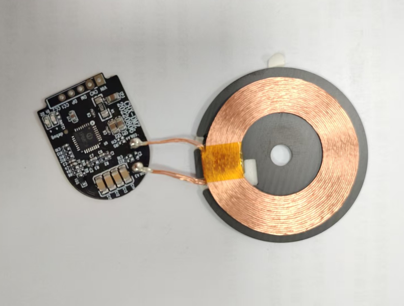

wKgZPGnnQMCAZTj6AAUSwghDTCU186.pngip6829支持苹果15w无线充吗
广谱兼容性:构建跨设备、跨协议的充电生态
兼容性是无线充电方案的基石。IP6829的兼容能力堪称“广谱”:协议上,兼容WPC Qi v1.2.4和最新的v1.3标准,并支持Qi协议的BPP、PPDE认证,这是保障基础互通与安全性的前提;功率上,全面支持5W、苹果7.5W、三星10W以及15W充电,覆盖了从普通耳机、老旧手机到主流旗舰机的常见充电需求。
特别值得注意的是其对苹果7.5W的支持。这并非所有15W方案都能稳定实现,需要芯片对苹果私有协议的精准握手与功率调度。IP6829的这一能力,使其能够服务于那些追求“一款产品满足全家桶”的用户群体。同时,其对PD3.0、DPDM快充输入请求的支持,意味着前端适配器可以更高效地供电,实现从电源到芯片再到手机的全链路快充协同。
