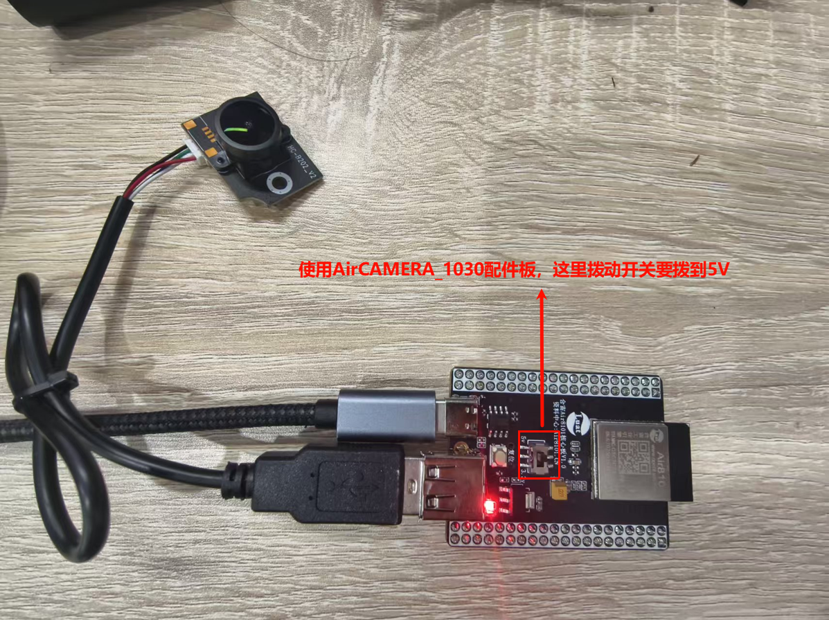

一、主要硬件准备:
  • 为确保方案顺利部署,请提前准备以下关键硬件:
  • Air8101核心板
  • USB摄像头配件板AirCAMERA_1030
  • TYPE-C数据线用于供电及固件烧录调试
  • Win10及其以上PC电脑
接线方式如下:
Air8101核心板通过Type-C USB口供电(核心板正面的拨码开发拨到5V一端,背面的功耗测试开关拨到OFF一端),
AirCAMERA_1030直插在Air8101核心板上。USB HUB(可选,接入多路摄像头时使用)
AirCAMERA_1030 配件板 + Air8101 核心板,硬件连接示意图:

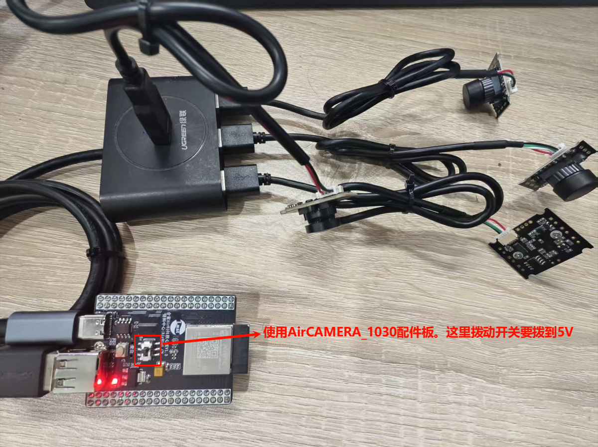

单路摄像头链接方式
四路摄像头链接方式 如图所示,将四路 USB 摄像头接入 HUB 中,然后将 HUB 通过 USB 口连接到 Air8101 核心板上;

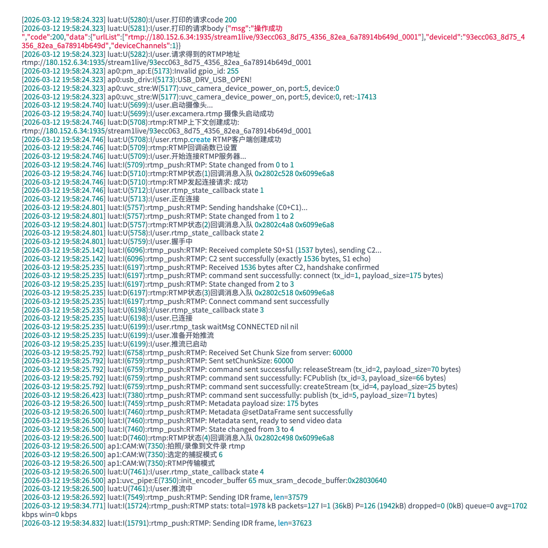

  • 打开main.lua文件中require “rtmp_app”,同时注释掉:
  • require “take_photo_http_post”;
  • 烧录内核固件和相关demo成功后,自动开机运行;
  • 可以看到代码运行结果如下,日志中如果出现以下类似打印则说明RTMP推流成功。

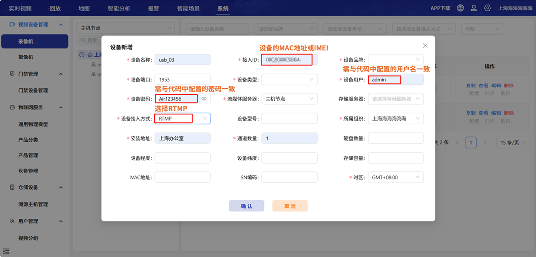

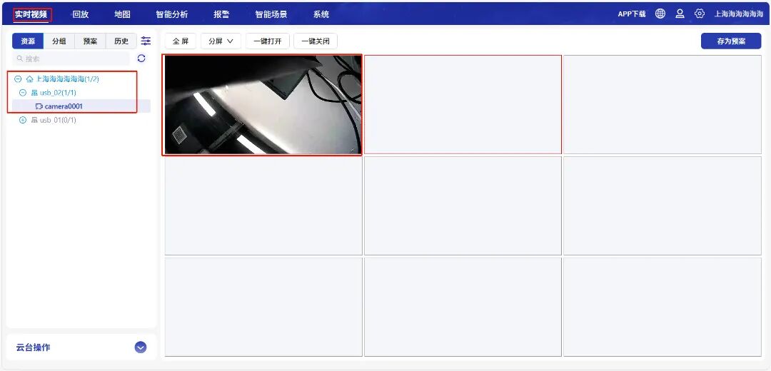

三、合宙音视频平台查看
目前,合宙音视频测试平台已开放安卓系统移动端APP下载和PC端浏览器操作。
本文以PC端为例,支持使用共享账号,在线查看合宙挂测设备,也支持用户使用合宙IoT账号自主添加配置在线设备。

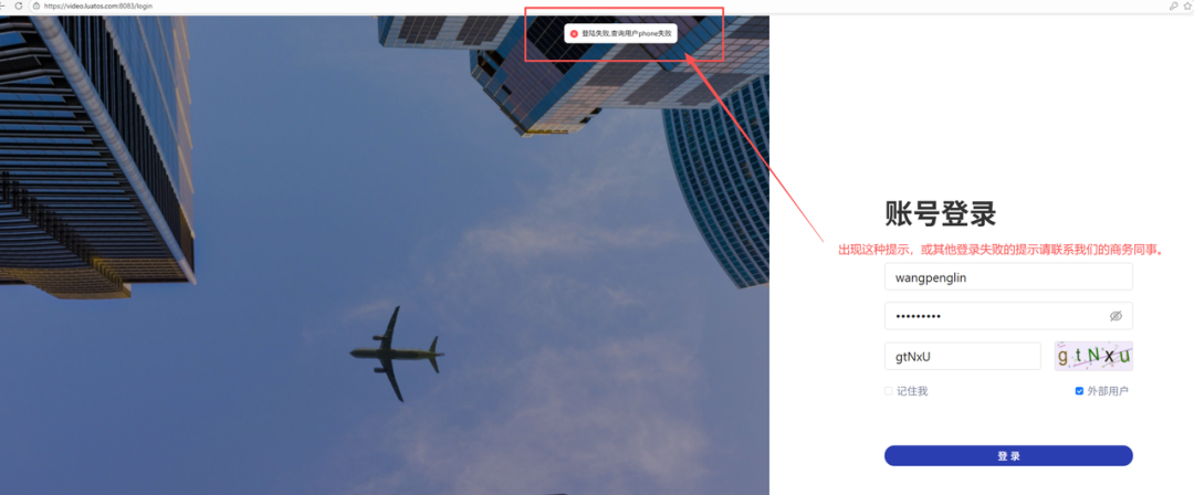

3.1 账号密码
账号密码与您的合宙IoT平台账号可通用

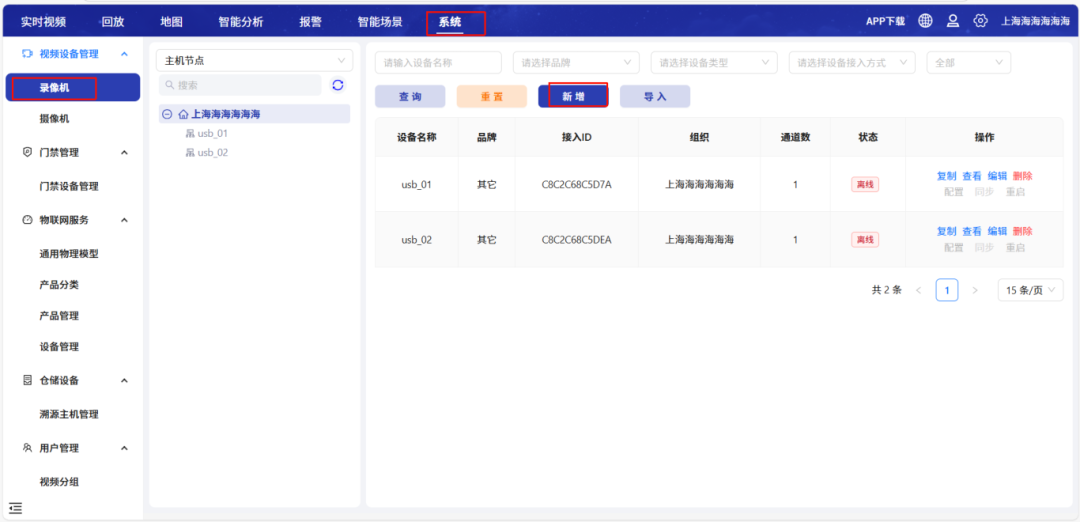

3.2 新增设备
参照下图按步点击,注意设备账户密码需与代码中日配置一致。
3.3 查看推流视频
点击实时视频,查看自己设备的推流情况。
