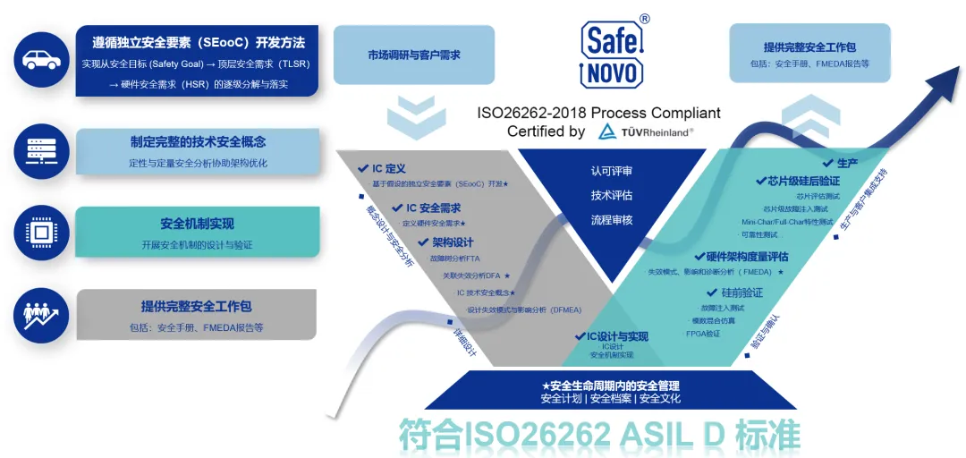

该系列严格遵循ISO 26262 V-Model开发流程,从SEooC假设定义、硬件安全需求分解到功能安全验证,均经过系统化分析与严格验证。结合纳芯微完善的功能安全文档体系与技术支持能力,NSI6911F可助力整车厂及Tier 1高效完成电驱系统级功能安全评估,显著缩短开发周期。

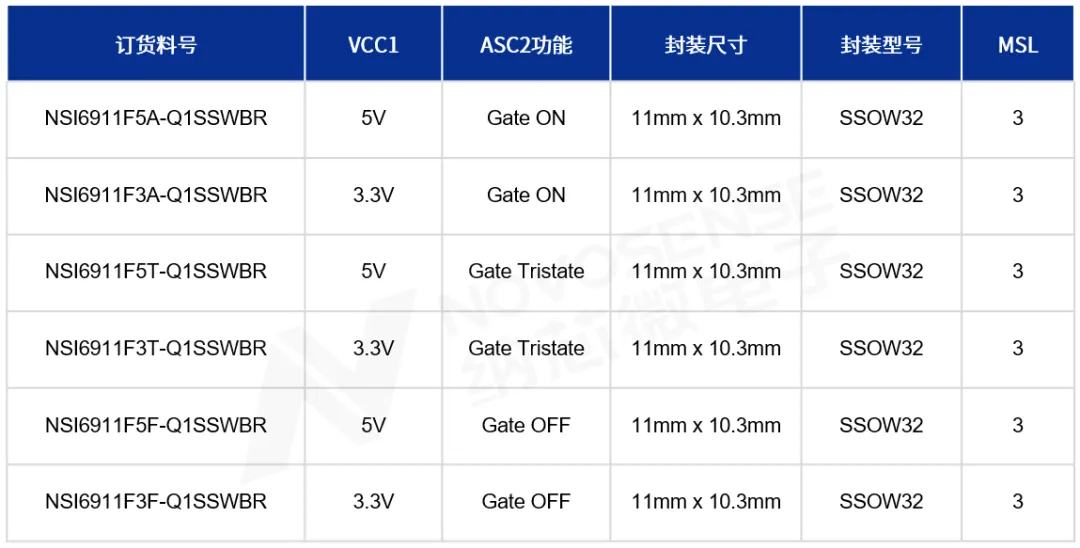

NSI6911F系列选型表

纳芯微ISO 26262 V-Model开发流程
纳芯微通过 TÜV 莱茵 ISO 26262 ASIL D
"Defined-Practiced" 级别认证
在智能汽车技术的飞速演进中,安全是永不妥协的必选项,也是最复杂的挑战之一。纳芯微凭借从芯片到系统的全链路功能安全能力、经权威机构认证的流程体系,以及不断丰富的SafeNovo®功能安全产品矩阵,构建起完整的“ 功能安全赋能体系 ”。通过“流程管控”与“技术聚焦”的深度融合,确保每颗芯片都成为系统安全最可靠的保障。纳芯微致力于携手业界伙伴,以坚实的半导体技术和功能安全开发体系,守护每一程出行的安全。
