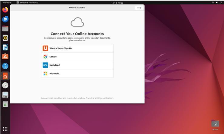

2.2.使用系统安装U盘安装Ubuntu 24.04 LTS系统。

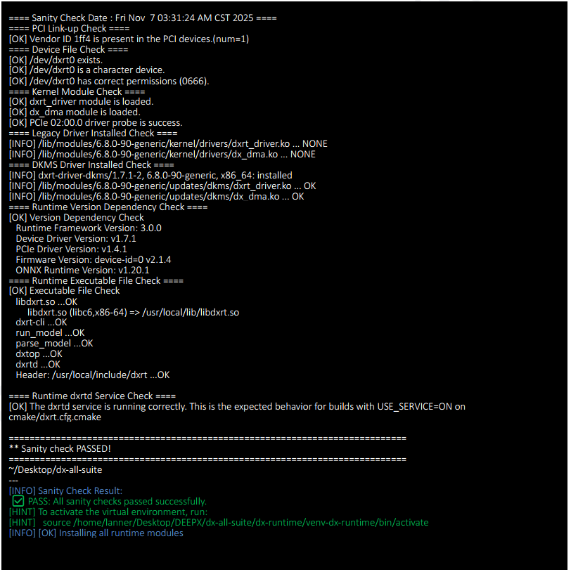

sudo ./dx-runtime/install.sh –all

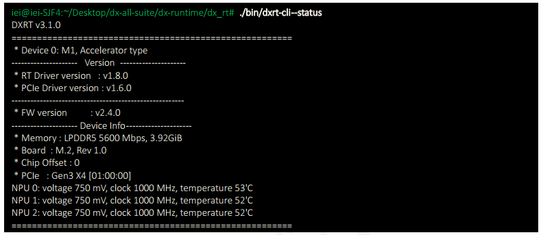

3.1.确认算力卡版本级硬件信息,如下命令在终端窗口执
./bin/dxrt-cli --status 注:在/deepx/dx-all-suite/dx-runtime/dx_rt路径下执行

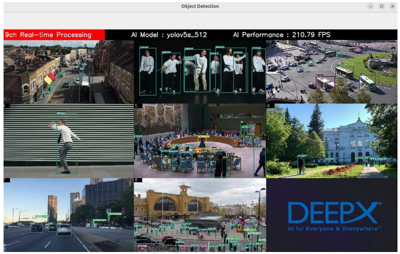

3.2.运行多路视觉模型进行压力测试(执行如下命令需进入/deepx/dx-all-suite/dx-runtime/dx_app下路径,且需打开两个终端窗口同时执行如下命令才能把算力卡NPU满载
./bin/yolo_multi -c example/yolo_multi/ppu_yolo_multi_demo.json

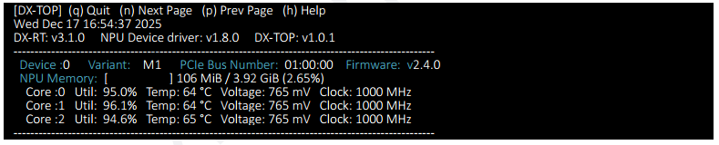

同时可执行./bin/dxtop查看算力卡NPU使用情况
