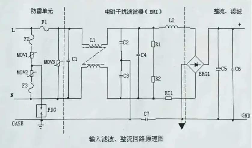

1. 输入滤波电路设计
[电路框图位置:此处应有一张输入滤波电路图]
AC输入 → 保险丝压敏电阻 → X电容共模电感 → Y电容 → 整流桥
关键参数选择:
1X电容:0.47μF/275VAC,抑制差模干扰
1Y电容:2200pF/250VAC,抑制共模干扰
1共模电感:10mH,100kHz时阻抗>1kΩ
