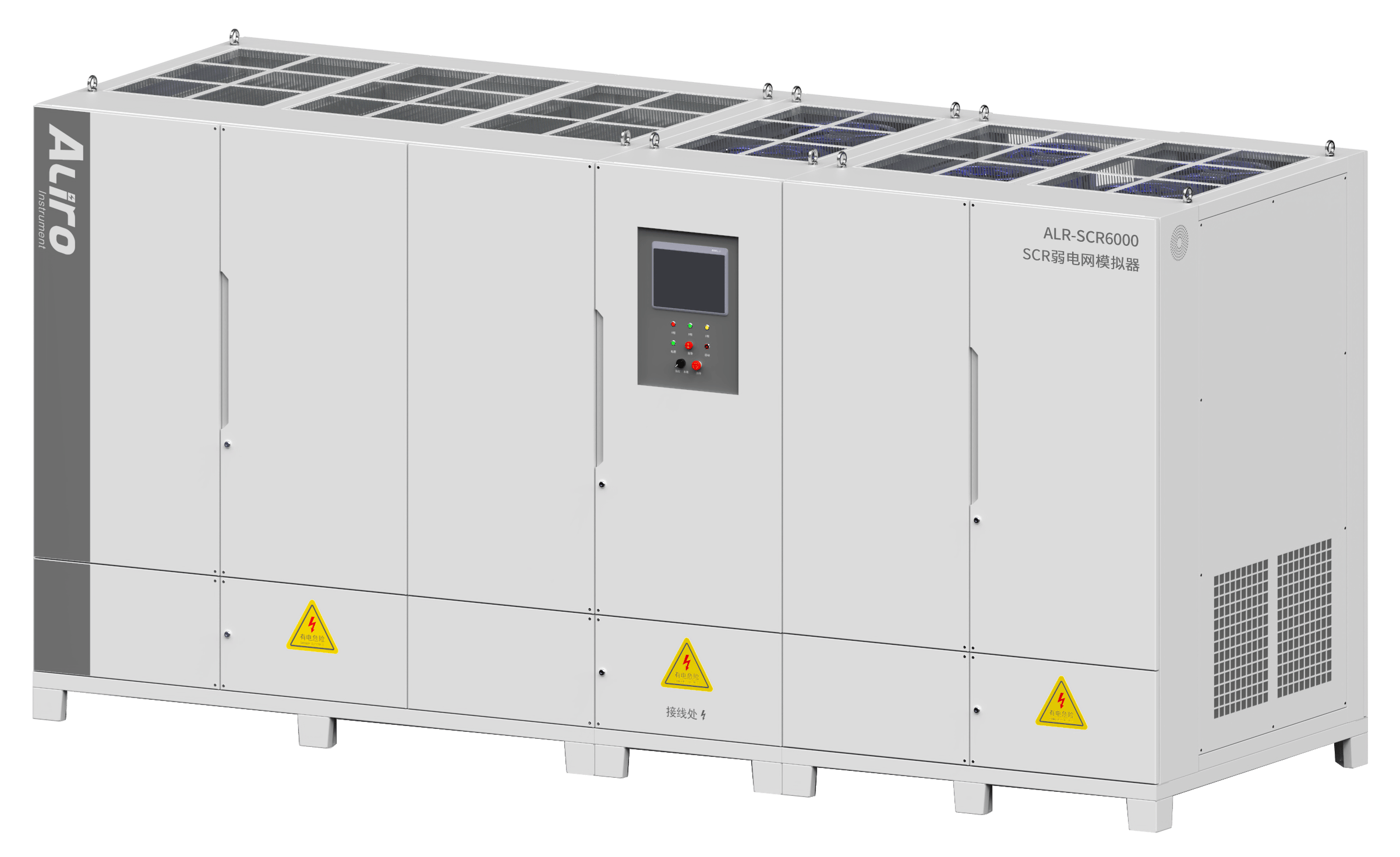

弱电网模拟器是解决上述问题的专用测试设备。其核心功能是在标准电网与被测逆变器之间串联可控电抗器,通过调节电抗值精确控制接入点的短路比,从而在实验室环境中复现不同强度的弱电网特性。
从技术架构看,弱电网模拟器需具备三项核心能力:
第一,SCR宽范围覆盖与精确匹配。 设备应覆盖SCR从1.2至10的全区间,并支持自动参数寻优,消除人工计算引入的误差。
第二,大容量在线调节能力。 被测对象包括兆瓦级光储逆变器,要求模拟器具备相应的功率容量,且电抗调节无需停机,支持多档位即时切换。
第三,热稳定性与精度控制。 电抗器在大电流工况下会产生温漂,影响测试重复性。强制风冷配合过温保护机制,可将精度控制在5%以内。
