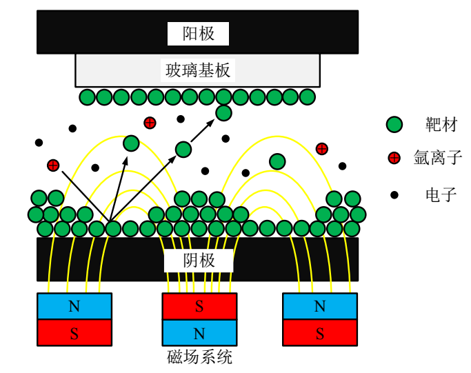

磁控溅射的核心原理是在靶材附近施加正交磁场,使氩离子在洛伦兹力作用下沿摆线轨迹运动,大幅延长电子在等离子体区域的路径,形成致密等离子体持续轰击靶材,被溅射出的靶原子在基板上淀积成膜
与传统溅射相比,磁场约束显著提升了电离效率,辉光放电可在较低气压与工作电压下稳定维持,同时有效降低了基板温升

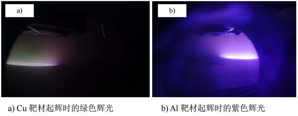

磁控溅射时,两种靶材辉光放电稳定时的辉光颜色
本研究采用磁控溅射制备铜(Cu)与铝(Al)金属电极:Cu电极溅射功率约75 W,Al电极溅射功率约110 W,靶击距均设置为15 cm,氩气流速约为5.2 sccm,工作气压稳定在2.0~2.4 Pa。

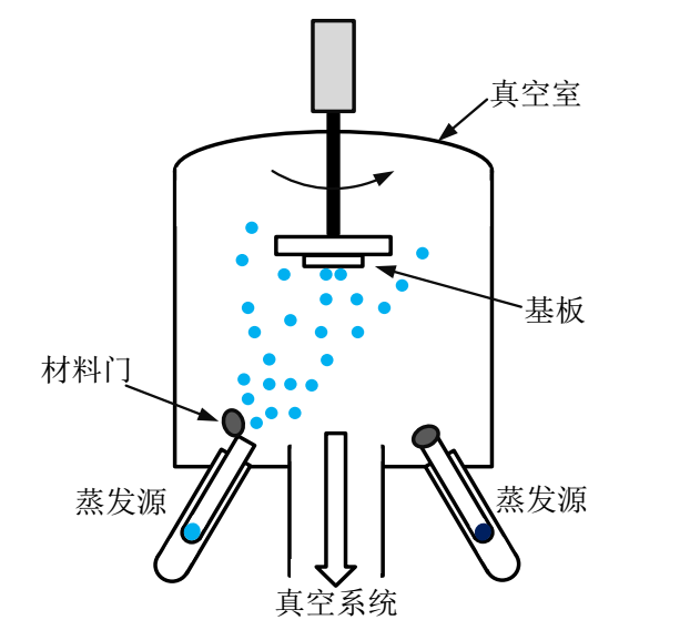

真空热蒸镀室腔体剖面示意图
真空热蒸发工艺则在约6.0×10⁻⁴ Pa的真空环境中,通过束源炉加热使FePc材料气化后在基板上淀积成膜,蒸镀室气压控制在3.5×10⁻³~5.0×10⁻³ Pa范围内,束源炉温度约为330℃,靶击距约30 cm。

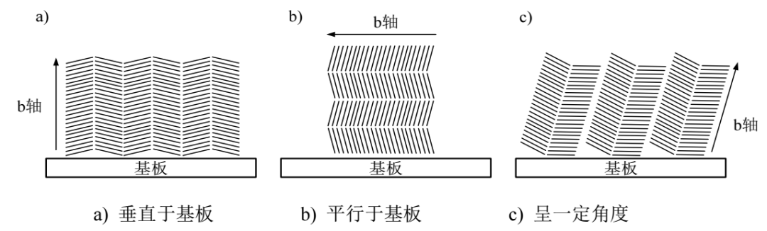

FePc 薄膜粘附和定向的三种堆叠方式
FePc薄膜的形貌特征受基板类型、基板温度、沉积速率等多种因素影响,进而决定薄膜的微观结构与宏观物理性质。

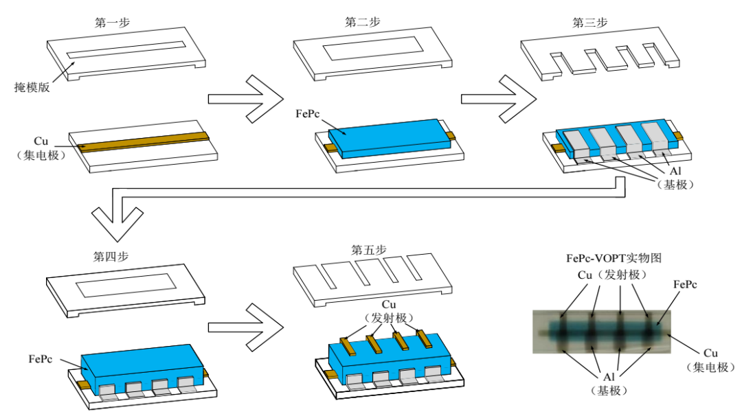

FePc-VOPT五层垂直结构的制备步骤如下:首先通过磁控溅射在玻璃基板上沉积底层Cu膜(等效厚度约50 nm)作为集电极;随后采用真空热蒸发制备第一层FePc有源层(等效厚度约60 nm);继而磁控溅射沉积Al基极薄膜(等效厚度约16 nm),需采用间歇性镀膜方式以降低高能粒子对有机层的冲击;再次热蒸发制备第二层FePc有源层(参数与第一层一致);最后磁控溅射沉积顶层Cu薄膜(等效厚度约50 nm)作为发射极,同样采用间歇性镀膜。至此,五层结构完整制备,各层电极间有效重叠面积约为4×10⁻⁶ m²。三层结构FePc-OTFD则在第三步完成后即告制备完毕。
每层薄膜制备完成后,均须通过台阶仪对等效厚度进行实测,以验证工艺参数设置是否满足设计指标,并及时修正偏差,确保多层结构的厚度累积误差可控。

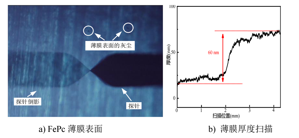

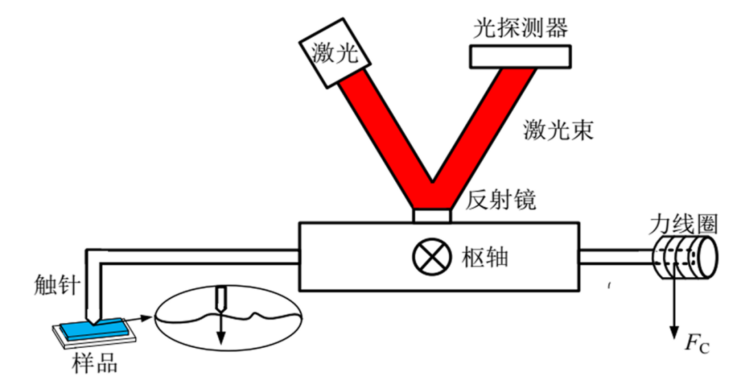

工作原理台阶仪采用接触式扫描模式:触针随样品表面起伏绕枢轴转动,引起反光镜角度变化,进而导致反射激光照在光探测器上的位置偏移,通过光探测器输出变化还原出样品表面起伏,实现对薄膜台阶高度的精确测量。这一测量原理直接针对薄膜与基板之间的高度差进行读取,物理意义明确,测量结果可直接反映各膜层的实际沉积厚度。
使用台阶仪观察FePc薄膜表面形态图
在有机薄膜测量上,台阶仪面临的最主要挑战来自FePc薄膜的力学特性:由于FePc分子间以较弱的范德华力结合,有机薄膜的机械强度显著低于金属薄膜,触针接触力的控制至关重要。扫描高度过低时,触针将划入有机膜造成薄膜损伤;扫描高度过高时,接触力度不足,无法有效识别薄膜台阶起伏。此外,环境噪音也会对微弱的机械振动信号产生干扰。针对上述问题,测试过程中需精细调节触针扫描高度参数,在保证薄膜完整性的前提下获取可靠的厚度数据。
测量结果层面,台阶仪测试揭示了FePc薄膜与金属膜的关键厚度信息:FePc有机薄膜的等效厚度约为60 nm,且薄膜表面较为粗糙;由此推算出有机薄膜的等效蒸发速率约为0.017 nm/s。对于五层垂直结构FePc-VOPT而言,两层有源层的总厚度即为器件的导电沟道长度:两层各约60 nm的FePc叠加,导电沟道长度约为120 nm,这一参数直接决定了器件的电流传输效率与载流子渡越时间,对器件的光电响应性能具有根本性影响。
此外,台阶仪的测量结果还揭示了真空热蒸发工艺的一个重要特征:薄膜厚度在淀积时间较短时存在非线性积累现象。由于腔室内FePc材料浓度在初期较低,早期薄膜较薄且连续性较差,整体厚度控制必须结合实际镀膜时间与台阶仪实测结果进行综合标定,而不能简单依赖时间线性外推。这一经验对于工艺参数的迭代优化具有直接指导意义。

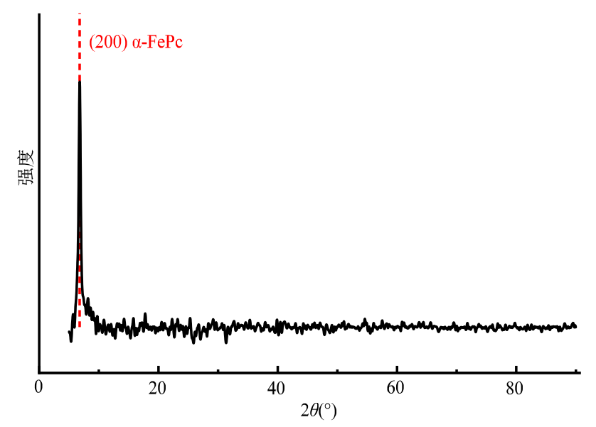

淀积在玻璃基板上FePc薄膜的XRD衍射图谱
XRD测试结果显示,衍射图谱在2θ=6.82°处存在尖锐衍射峰,FePc薄膜沿(200)方向呈现优先取向,对应电导率较高的α-FePc晶相,与室温低速率热蒸镀在玻璃基板上所得微晶薄膜的预期一致。

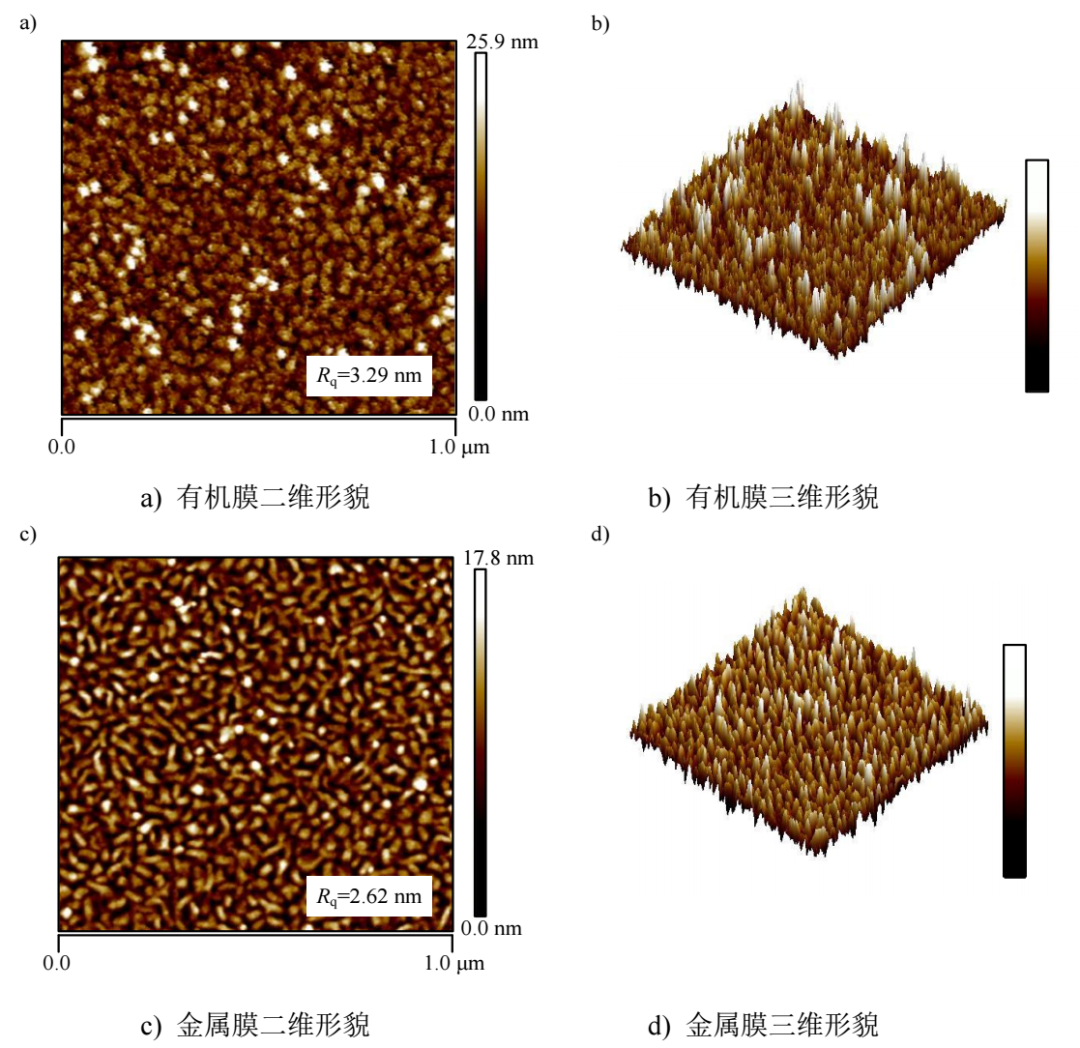

AFM测试结果表明,FePc薄膜与Al薄膜的均方根粗糙度(Rq)分别为3.29 nm和2.62 nm,两者均具有较低的表面粗糙度,有利于激子的有效产生与光电响应的提升。FePc薄膜中有机分子形成的晶粒尺寸约在20~30 nm范围内。等效厚度约16 nm的Al基极薄膜近乎完全覆盖有机薄膜,表面存在细小孔洞,这些孔洞是载流子穿越Al基极的重要通道之一;研究表明,15~20 nm的Al膜厚度区间是实现有效电流调制的最优范围:过薄则连续性不足,过厚则输出电流显著减小。

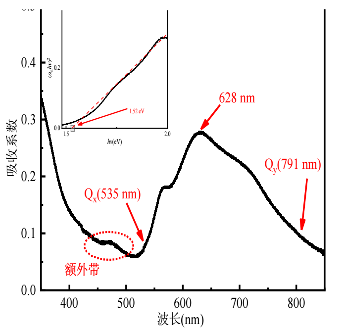

紫外-可见吸收光谱显示,FePc薄膜在Q特征吸收带的最大吸收峰位于628 nm处,吸收系数约为0.28;Q带进一步分裂为Qx(535 nm)与Qy(791 nm)两个子峰。依据Kubellka-Munk方程估算,FePc光学带隙约为1.52 eV

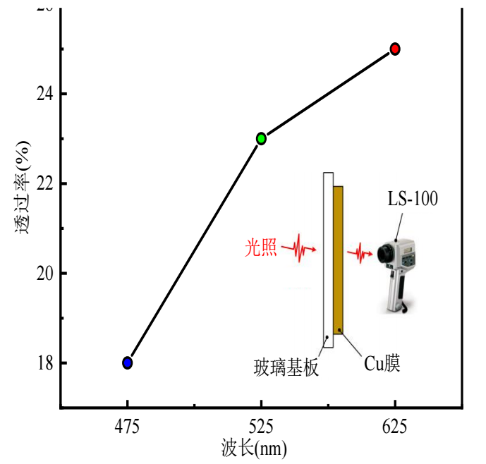

Cu膜的光透射率曲线,插图为测试示意图
底层Cu膜(等效厚度约50 nm)对λ=625 nm光的透射率约为25 %,与FePc薄膜Q带最大吸收峰波长高度吻合,进一步确认了器件光电测试中采用625 nm激励光源的合理性。
