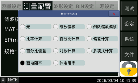

针对客户超薄薄膜材料的电学性能检测需求,需完成体积电阻率(ρv)及表面电阻(Rs)两项核心指标测试。
1.体积电阻率(ρv)作为表征材料整体绝缘性能的核心参数,其数值直接决定了电子器件的漏电流与能耗。当测试超薄样品时,需要使用大电极均匀加压,避免局部击穿。
2.表面电阻(Rs)作为表征材料表面导电特性的核心参数,其量值直接决定防静电、电磁屏蔽等性能。在微米级薄膜材料测试中,易引发因电极接触不良导致的数据波动。

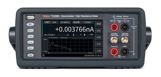

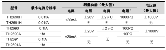

为兼顾测试精度与效率,推荐采用TH2690系列飞安表/静电计/高阻计+TH26090表面电阻率/体电阻率测试夹具的组合方案,其核心优势如下:
(一)、单机全功能
TH2690系列通过高度集成化设计,实现了"单机全功能测试",彻底摆脱对上位机的依赖,为微弱信号测量带来革命性便捷体验。
(二)、0.01fA电流分辨率
TH2690系列其最小电流分辨率0.01fA(10-17A),可满足大部分场景的微弱电流测量需求,大大解决薄膜材料信号漂移问题。
(三)、数据分析处理能力
TH2690系列内置±1000V电压源,支持1mV步进式精密调节,可实现从1V到1000V宽范围电压的精确施加与动态控制,满足高阻材料测试的电压精度要求。

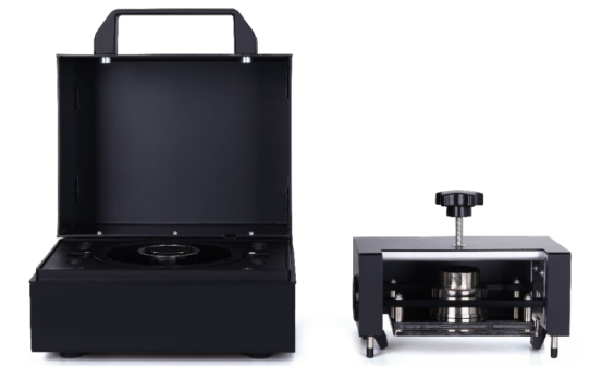

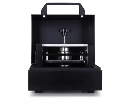

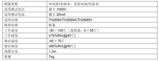

(四)、多电极快速切换
在10μm级超薄薄膜的体积电阻率测试中,传统小电极存在两大技术瓶颈:覆盖失效+短路风险,同惠电子针对性开发了TH26090表面电阻率/体电阻率测试夹具适用被测件尺寸:直径 50mm ~ 125mm,厚度:10μm ~ 10mm,确保有效接触面积,大大降低短路发生率。

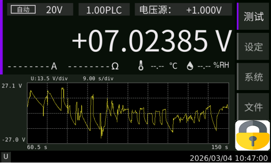

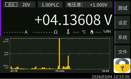

(五)、数据分析处理能力
TH2690系列支持将测量数据以.CSV 格式保存,同时可转换为曲线图、直方图等图形化形式。这种设计使用户既能获取精确数值,又能直观观察数据分布规律或变化趋势,为后续分析提供多维视角。
曲线图
直方图
