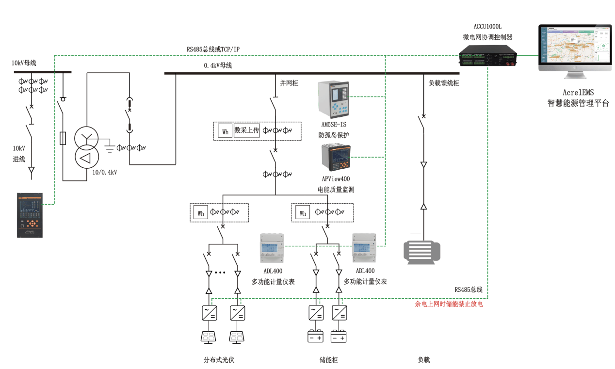

1.2 AC380V并网:光伏储能共用并网点,余电上网
拓扑结构:光伏和储能共用并网点,设置一个并网柜,并网柜按照规范要求安装防孤岛保护和电能质量监测装置,光伏发电和储能充放电数据均上传电网。(这种并网模式在部分地区可能不符合当地并网要求,具体需要根据报备方案)
运行逻辑:光伏优先供负载,余电充储能,储能满电后余电可上网,光伏自消纳比例不低于60%(具体按照各地电网部门要求);ACCU协调控制器在余电上网期间禁止储能放电,并调节光伏逆变器禁止光伏在谷电价时段余电上网,避免触及全年自消纳比例考核。更多资料请联系安科瑞陈芳芳136/11 96/55 14
适用场景:当地电网友好,余电上网收益高。
核心优势:接线简单,节省成本。
需要注意:控制逻辑复杂,需区分光伏与储能功率流向,禁止储能放电上网。

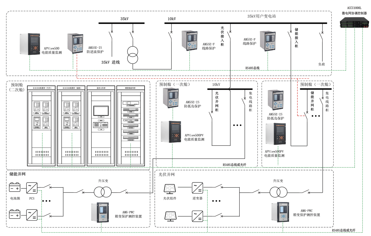

1.4 AC10kV并网:光伏、储能10kV单独并网,自发自用,余电不上网
拓扑结构:光伏和储能分别升压至10kV并网,并网柜按照规范要求安装防孤岛保护和电能质量监测装置,并网柜数据上传电网调度系统,接受电网调度,自发自用,余电不上网。
运行逻辑:光伏优先供负载,余电充储能,储能满电后ACCU协调控制器主动降光伏功率,若降光伏功率还不能消除逆流,则由防逆流保护断开光伏并网断路器,严格防逆流控制。
适用场景:负荷稳定园区,光伏安装容量大。
核心优势:合规并网,就地消纳,避免逆功率考核。
需要注意:光伏和储能数据均需上传调度系统,接受电网调度,成本较高。
