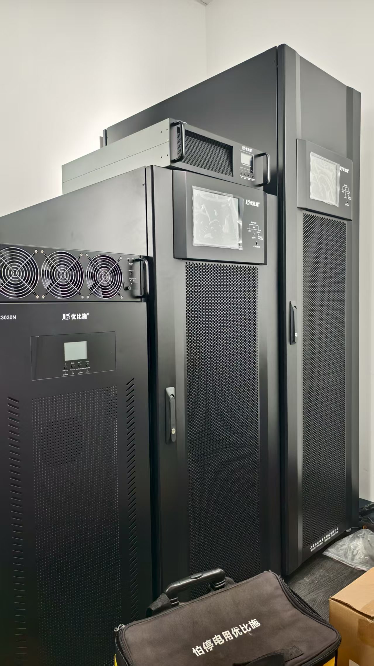

解决方案:建立科学规范的UPS除尘维护规程
为UPS除尘,绝非简单地“用抹布擦擦表面”或“用气枪胡乱吹扫”。不当操作可能将灰尘吹入更深处,或产生静电损坏精密电路。一套科学、安全的除尘规程至关重要。
第一步:准备工作与风险评估
计划停机窗口:安排业务低峰期,并制定详细的维护操作程序回退方案,确保在维护异常时能安全恢复供电。
完全断电与放电:必须将UPS完全关机,断开所有输入输出空开,并使用万用表确认内部直流母线电容(特别是大功率机型)的电能已完全释放,确保操作人员绝对安全。
个人与工具准备:操作人员需佩戴防静电手环,使用绝缘工具。准备软毛刷、高功率工业吸尘器(带防静电喷嘴)、精密电子清洁剂、无水酒精和新的防尘网。
第二步:分级深度清洁操作
外部与风道清洁:更换或清洁进、出风口的防尘网。使用吸尘器先吸除机箱内外表面和大颗粒灰尘。
内部板件与器件清洁(建议由专业人员进行):
电路板:使用吸尘器配合软毛刷,轻轻吸除电路板表面的浮尘。对于顽固污渍,可用棉签蘸取少量无水酒精在断电状态下轻轻擦拭,之后彻底晾干。
散热器:这是清洁重点。需小心拆卸风扇(如有必要),用吸尘器和软毛刷彻底清理散热片缝隙中的积灰,确保风道畅通。
风扇:单独清洁风扇叶片和轴承周围的灰尘,检查其转动是否顺畅,有无异响。
连接检查:在清洁过程中,可一并检查内部电缆连接、插件和端子是否牢固,有无过热变色迹象。
第三步:清洁后测试与验证
清洁并重新装配后,不能立即加载。应遵循:
空载上电测试:恢复供电,在空载状态下启动UPS,观察其自检是否正常,风扇运行是否平稳,有无异常报警。
逐步加载观察:逐步增加负载至正常水平,运行一段时间,监控内部温度是否较清洁前有明显下降,运行状态是否稳定。
