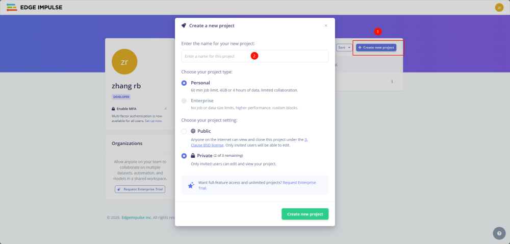

1. 登录Edge Impulse,https://edgeimpulse.com/
2. 注册账号;
3. 通过create new project创建工程

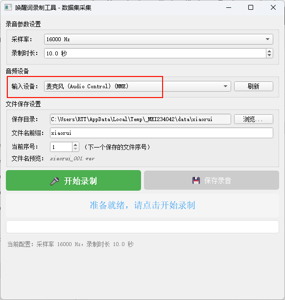

1.给 Edgi-Talk 开发板烧录 UAC 固件,用于收集音频数据:uac-firmware.hex;链接:https://github.com/RT-Thread-Studio/sdk-bsp-psoc_e84-edgi-talk/releases/download/1.1.0/uac-firmware.hex
2.下载音频数据集录制软件:Audio-recording.exe;链接:https://github.com/RT-Thread-Studio/sdk-bsp-psoc_e84-edgi-talk/releases/download/1.1.0/audio-recording.exe
3.将开发板的 USB 连接到电脑上,电脑会弹出音频输入设备;
4.音频输入设备需要选择:Audio Control(MME)设备;

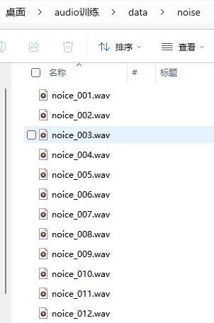

5.点击开始录制进行一次长达10 秒的录制,录制期间需要保证清晰的对话,唤醒词录制需要间隔1-2s停顿时间;
6.录制好一次后,点击右侧的“保存录音”选择,进行一次保存;

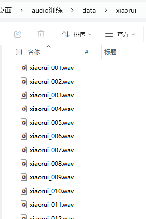

7.当前序号选项默认会递增,请重复上述步骤录制 20-50 个关键词音频文件;
8.最终录制两类音频文件,一类是唤醒词,一类是噪音;

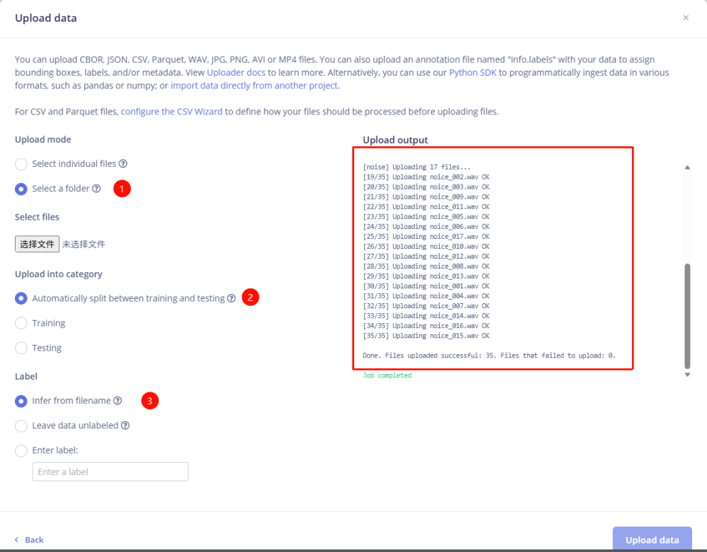

3 数据上传

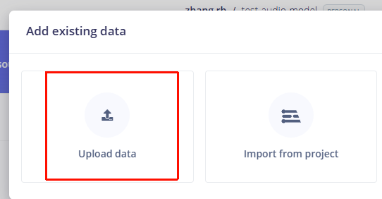

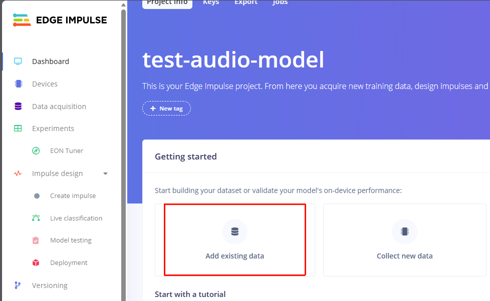

1. 点击add exsiting data
2. 选择upload data
3. 选择电脑上的音频文件夹并上传,此时网站会根据文件名称自动进行分类(nocie,唤醒词)

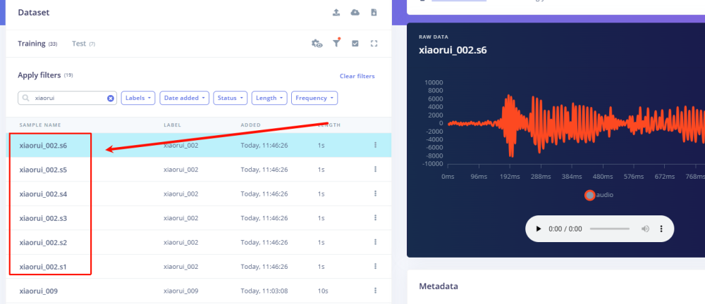

操作步骤:

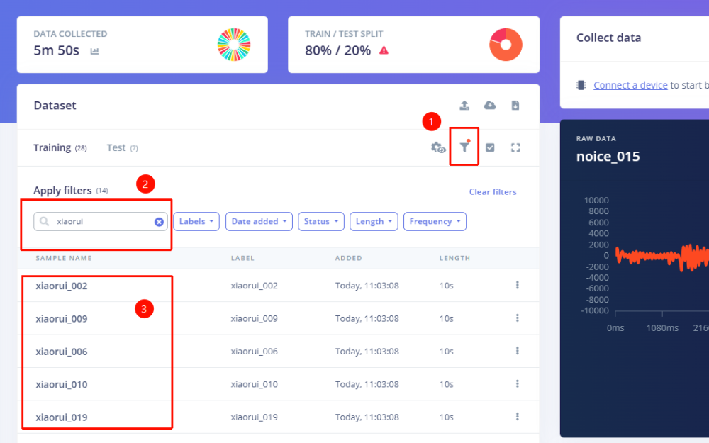

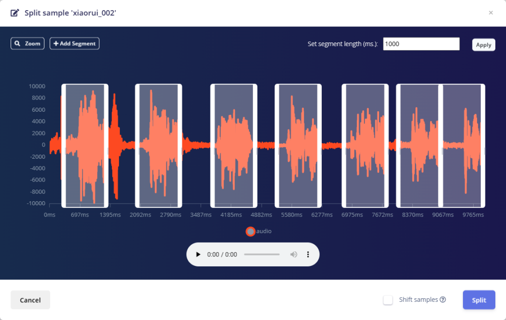

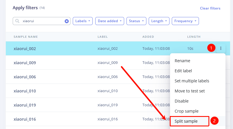

1. 首先选择 Training 列表的数据,先点击筛选,输入我们唤醒词的文件前缀,筛选出我们要操作的文件
2. 右侧点击音频文件后,选择Split sample,平台会将声音文件切分为大致1s的音频片段
3. 在分割音频界面,可以调整音频片段,以覆盖唤醒词的声音内容,播放进行试听和调整
每个矩形框就是拆分提取的一个子模块,如有必要,可以调整矩形的位置,让其完全覆盖住我们的唤醒词音频区,或者也可以做一些添加或删除片段的操作。
4. 拆分后的音频文件都会变成独立的音频文件,网站会自动添加后后缀名(xxxx_Sn)
5. 按照上述步骤,将全部唤醒词文件进行分割好
6. 选择 Test 列表的数据,针对 唤醒词 文件继续进行分割,noice 标签可以不用分割

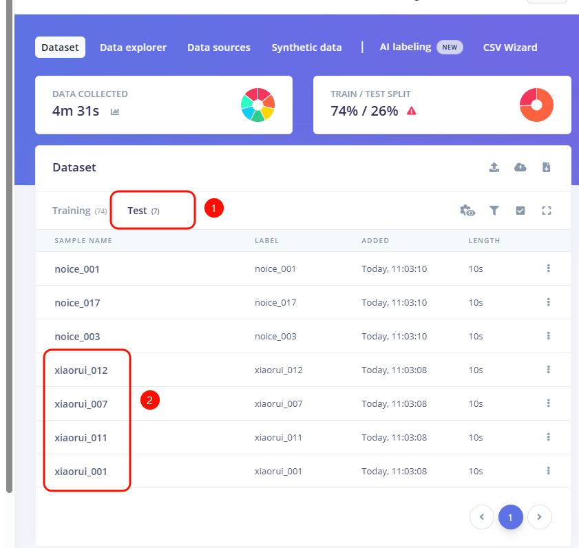

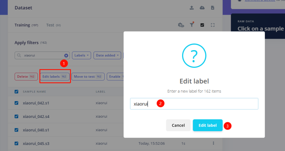

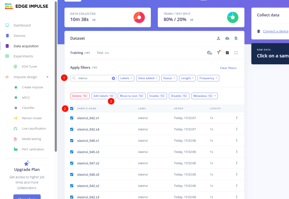

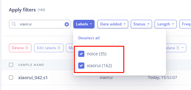

7. 对数据进行分类:按照下图步骤将数据集分为两大类,分别是 唤醒词 + 其他

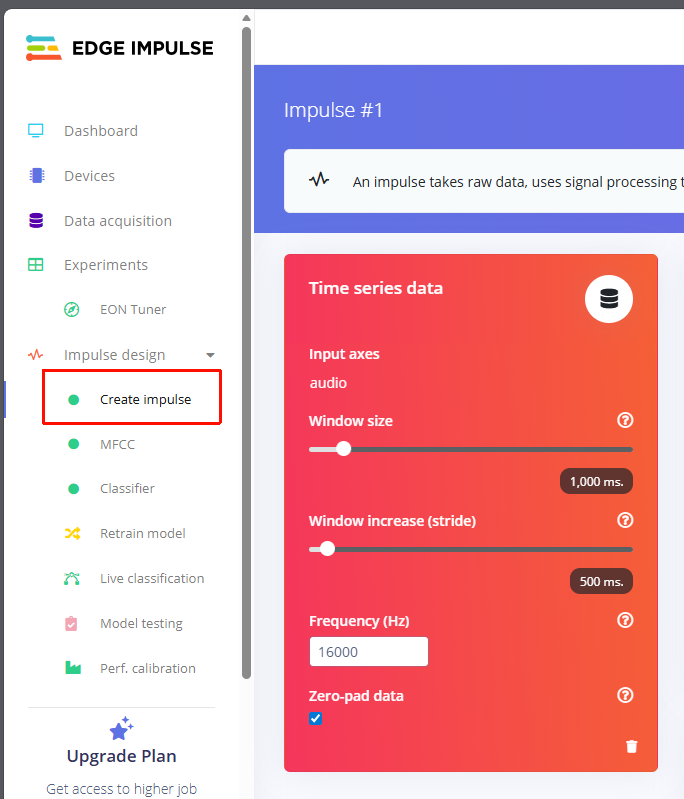

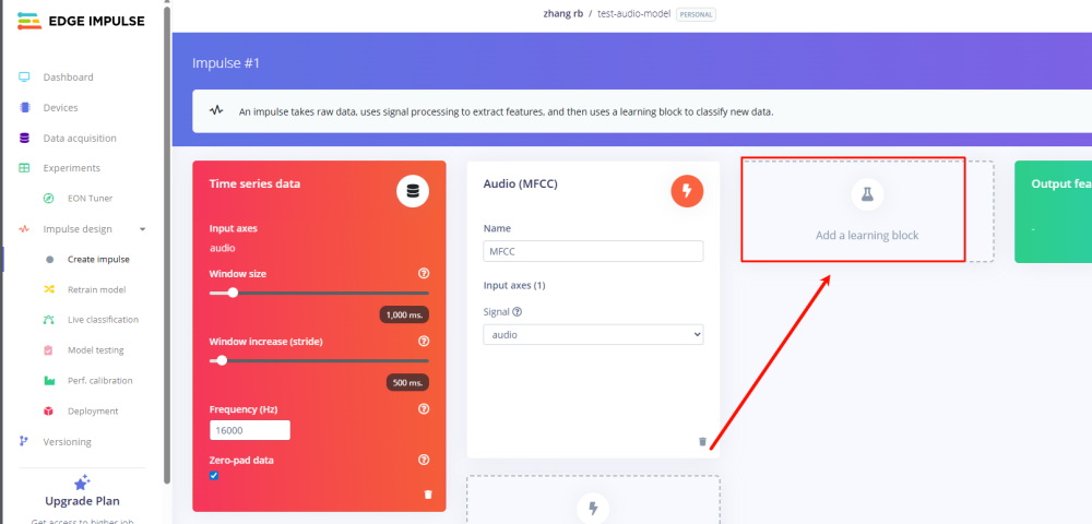

创建脉冲并将窗口长度设置为 1000 毫秒,窗口长度增加设置为 500 毫秒(重叠窗口以增强数据),频率设置 16KHz。
这些设置表示,每次执行推理时,传感器数据采集将在 1000 毫秒内完成,具体采集次数由采样频率决定。
简而言之,你的设备会在 1000 毫秒的时间窗口内收集 N 个数据样本,随后对这些样本进行预处理,并输入神经网络以获得推理结果。
操作步骤:

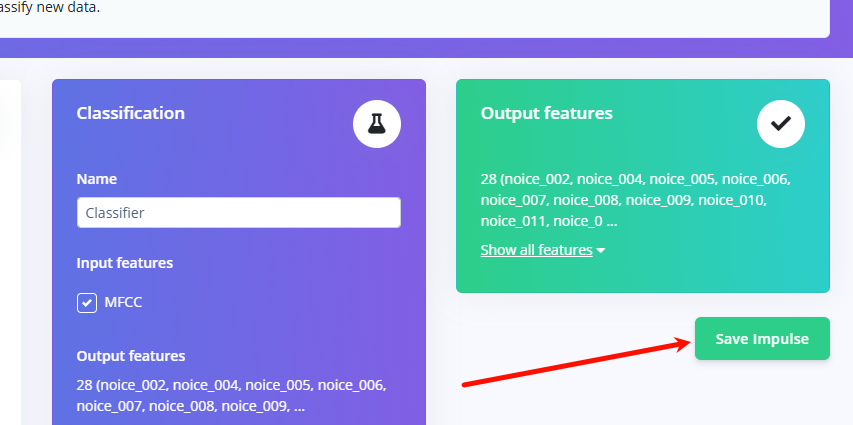

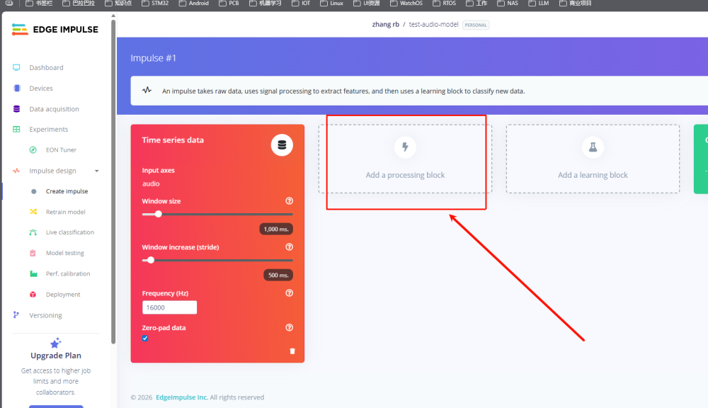

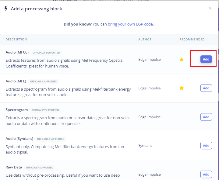

1. 点击左侧Create impulse
2. 然后点击Add a processing block 添加 Audio(MFCC)
3. 会弹出下面的对话框,使用默认的配置即可:
4. 使用MFCC,它使用梅尔频率倒谱系数从音频信号中提取特征,这对人类声音非常有用。
5. 然后点击Add a learning block添加Classification模块,它通过使用卷积神经网络进行图像分类从头开始构建我们的模型。
6. 最后点击save impulse,保存配置

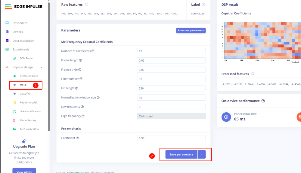

5.2 预处理(MFCC)
MFCC 是一种广泛使用的方法,用于将音频信号转换为表示语音频率模式的 2D 特征,这些特征非常适合基于语音的识别模型

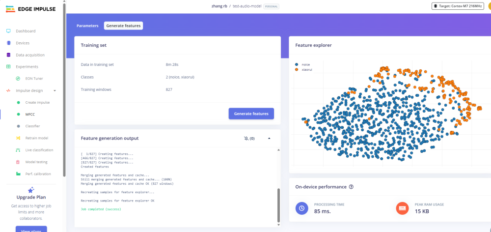

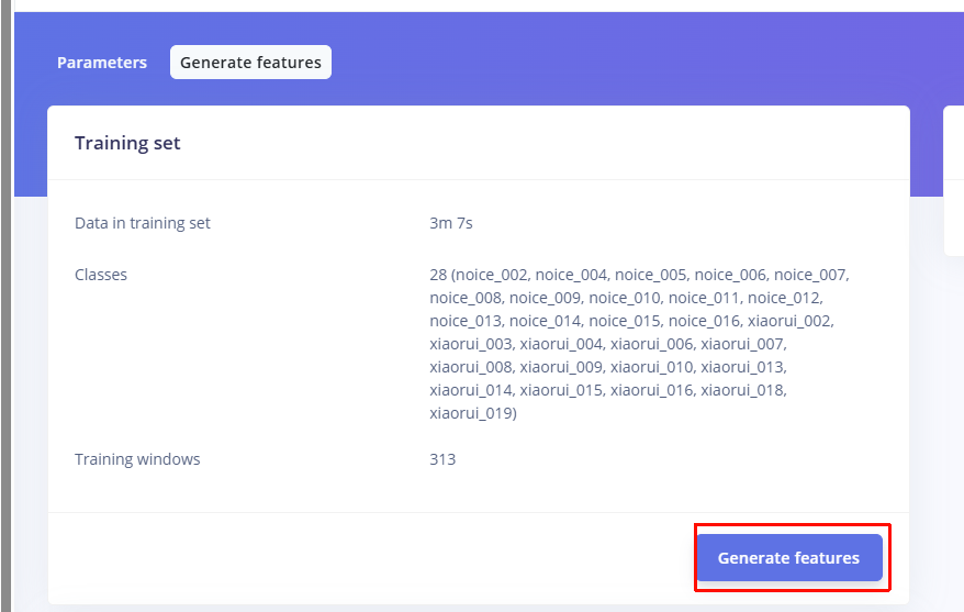

我们创建录制音频生成的频谱图图像,操作步骤:
1. 点击MFCC,我们可以保留默认参数值
2. 直接点击Save parameters
3. 点击Generate features,生成3个标签数据的特征

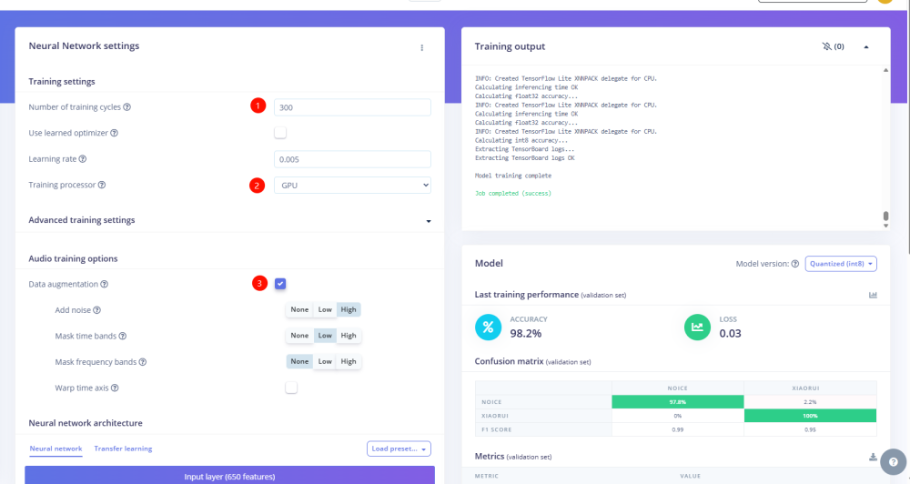

5.3 模型设计与训练(Classifier)
下一步,我们需要对模型的结构进行设计和开始训练,步骤如下:
操作步骤:
1. 点击左侧Classifier,整个模型的结构设计已经配置好
2. 然后点击save&train,开始训练模型。
通过多次迭代,可以提升模型泛化能力。
经过验证,提升方法包括:优化测试数据集、调整模型结构(如增加更多卷积层)等。
平台对于训练时间有限制要求,免费用户只能进行训练时间在20分钟以内的训练;
如果需要不限时间,需要购买付费服务才可以进行。

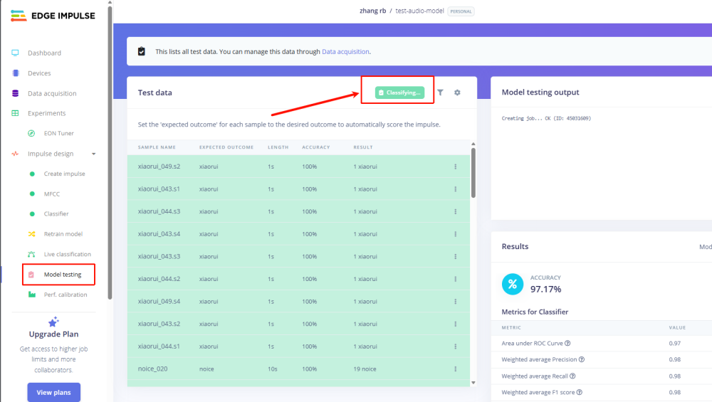

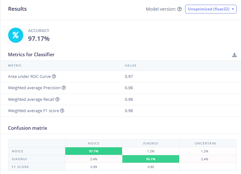

6 模型评估
操作步骤:
1. 点击左侧的Model testing
2. 然后点击Classify all
3. 开始分类所有的测试集数据。
4. 测试之后,可以在右侧的Result查看测试结果

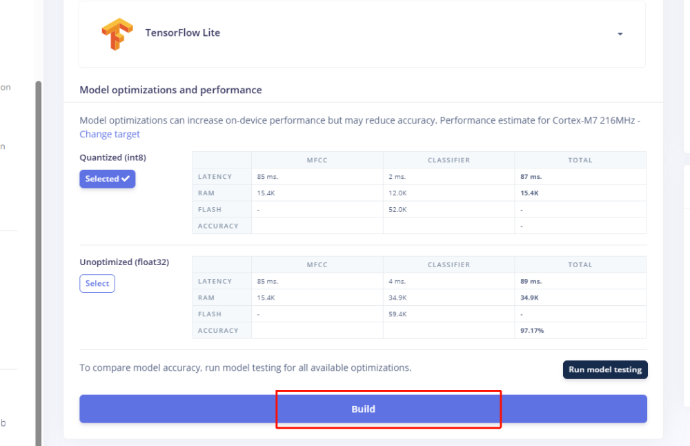

7.1 生成模型库文件
模型训练完成后,我们需要生成在 Edgi-Talk 平台上运行的库文件。
操作步骤:

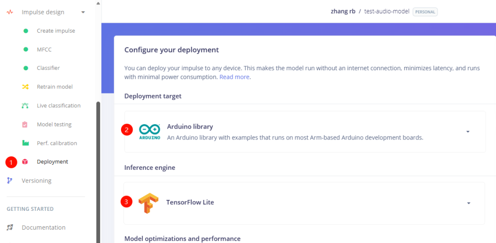

1. 点击左侧Deploment
2. 搜索Arduino libraryTensorFlow Lite
3. 然后点击Build,待build完成后,保存下载的库文件。

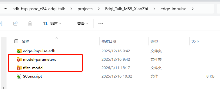

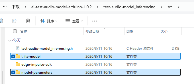

1. 将上一步下载得到的压缩包进行解压,可以得到如下的文件目录
2. 获取最新的 Edgi-Talk 开发板 SDK,进入Edgi_Talk_M55_XiaoZhi/edge-impulse 目录,删除下图中的两个文件夹,然后将上一步中的两个文件夹,替换到当前目录中,即可实现模型文件的替换
3. 编译 Edgi_Talk_M55_XiaoZhi 项目,并烧录到开发板中。

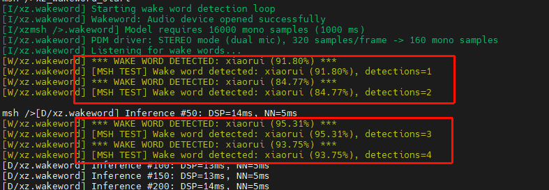

4. 在 Edgi-Talk 串口终端中输入下面的指令,开启唤醒词测试:
xz_wakeword_initxz_wakeword_start
4. 对开发板说出唤醒词,这里演示使用的是“xiaorui,xiaorui”,当说出唤醒词的时候串口终端会打印日志
