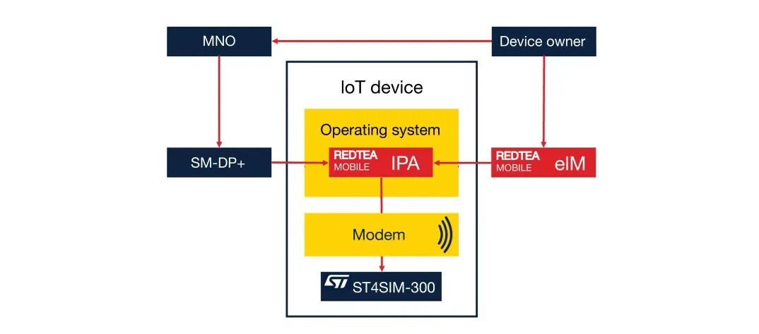

芯片只是故事的开始。为了让ST4SIM‑300在现实世界中发挥价值,意法半导体(ST)选择与红茶移动深度合作,将其成熟的eIM平台和IPAd组件引入整个方案。
红茶移动的解决方案围绕设备连接与管理,提供了三个关键能力:
01 种子号(Bootstrap Connectivity)
为设备提供出厂阶段的初始连接能力,使设备在首次上电时即可接入网络并连接平台,为后续Profile下载和配置建立基础。
02 IPAd(IoT Profile Assistant)
运行在MCU或模组上,负责接收云端指令、与ST4SIM‑300芯片交互,自动完成Profile下载、激活与切换,实现设备出厂即连接。
03 eIM(eSIM IoT Manager)
负责远程策略下发、设备状态监控和Profile生命周期管理,让企业随时掌握全球设备的网络状态,并可以灵活切换运营商或更新配置。
通过这套软硬结合的方案,ST4SIM‑300不仅能联网,更可以被高效管理。芯片与红茶移动平台形成闭环——设备端自动执行指令,云端实时可视化监控,企业能够轻松管理成千上万台设备的生命周期,从出厂到部署,再到维护升级,真正实现全流程可控。

设备出厂阶段,原本需要人工参与的配置流程被彻底改变。借助红茶移动的IPAd组件和种子号,设备在MCU(例如意法半导体的STM32U5)上首次上电时,就能自动从云端eIM平台获取Profile,完成下载与激活,无需任何人工介入。
同时,eIM平台不仅提供可视化管理界面,使设备的连接状态、码号信息和网络质量清晰呈现,同时也支持开放API接口,能够与企业现有的IoT平台或业务系统进行集成,实现更统一、高效的设备管理。通过这种方式,企业无需在多个系统之间切换,即可完成设备监控、策略管理和运营优化。在此基础上,设备故障定位效率显著提升,问题排查时间从数天缩短至分钟级。
