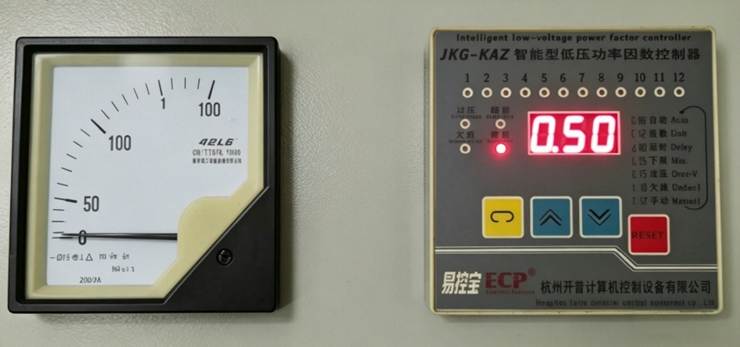

在工厂配电运维里,无功补偿算得上是 “省电费大户”,可一旦判断错了,轻则白忙活,重则导致过补偿、被供电所罚款。我们团队就碰到过一个很典型的现场问题:某车间变压器轻载运行时,功率因数表一会儿跳到0.98,一会儿掉到0.5,还频繁波动,现场电工急得直调电容柜,越调越乱。
今天就把这次完整排查过程分享出来,帮大家避开轻载、空载下判断无功补偿的大坑。

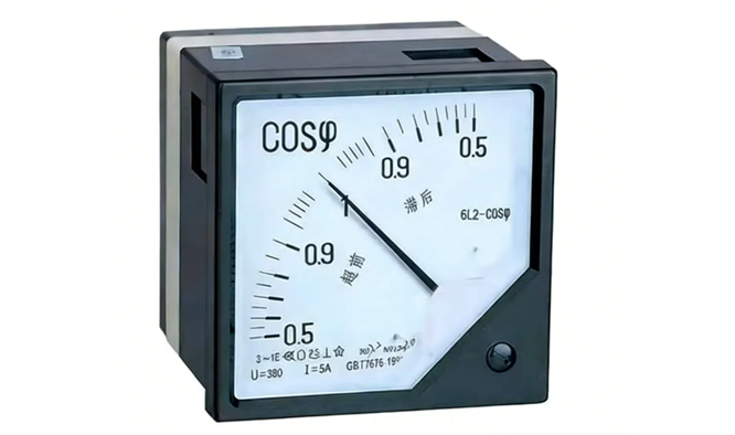

一、现场故障:轻载时功率因数 “上蹿下跳”,电工慌了
事发厂区是一栋轻工业厂房,最近因部分生产线停机,变压器处于轻载状态。运维师傅巡检时发现:功率因数表数值极不稳定,0.5、0.9、1.0来回跳,有时候还显示负数超前。
他第一反应是:无功补偿坏了。于是手动投切电容、调整控制器参数,折腾半天,波动不但没消失,有时候还出现电容投切震荡。
他找到我时,第一句话就是:“我们这台控制器都十多年了,最近功率因数都乱了,要不要换台新控制器?”
我先让他停手,告诉他:轻载下看功率因数数值,本身就是错的。

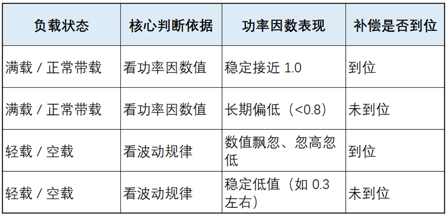

三、第二步分析:两种波动,代表两种完全不同的状态
我跟他讲清楚核心原理:
轻载/空载时,无功补偿是否到位,不看数值高低,只看波动规律
情况 1:功率因数飘忽、无固定值 →补偿正常
当补偿到位,系统无功被抵消,无功功率也接近零,视在功率趋近于零。
受电网谐波、仪表干扰、电压微小波动影响,功率因数计算结果会忽高忽低、无稳定值。这是正常现象,不是故障。
情况 2:功率因数稳定偏低、波动很小 →补偿不足
如果补偿没到位,系统存在固定无功损耗,哪怕轻载,功率因数也会稳定在低值(比如长期0.3左右),小幅波动。这才是真正需要检修的信号
对照现场:该车间功率因数无规律跳动,没有稳定在某个低数值,完全符合 “补偿到位”的特征。

为了让他彻底信服,我们做了一组简单对比:
轻载保持不变:功率因数继续波动,电容投切正常,无过热、无震荡
开启一条生产线,带载运行:有功功率上升,功率因数迅速稳定在0.96以上
手动切除一组电容,制造欠补偿:轻载下功率因数立刻稳定在 0.3左右,不再乱跳
前后一对比,答案一目了然:
乱跳 =补偿正常
稳定低值 =补偿异常
现场电工恍然大悟:“原来我一直搞反了!”
五、为什么轻载不能只看功率因数?原理一次讲透
很多人习惯用满载思维判断所有工况,这是最常见的误区。
正常带载时:
有功功率大 →无功补偿到位 →无功≈0 →视在功率≈有功功率 →功率因数≈1.0
轻载/空载时:
有功功率≈0 →补偿到位则无功≈0 →视在功率≈0
数学上就是0÷0,结果不确定,表显数值自然波动。
这时候如果强行追求功率因数 1.0,盲目投切电容,很容易造成过补偿,出现超前功率因数,反而引起系统电压升高、电容发热、控制器震荡,得不偿失。
