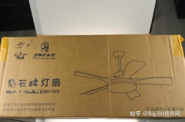

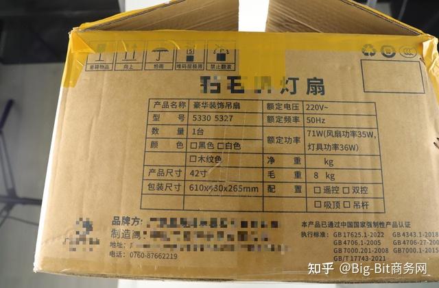

一、产品速览:扇灯一体,主打双效实用,看半导体元器件应用
核心参数:42寸规格 总功率71W(风扇35W+灯具36W)
驱动特性:适配220V标准交流电压,支持多色温调节,六档风速控制。
制造背景:依托广东三角牌电器的制造体系,集成多项国标认证,是一款纯粹且兼具空间美学的实用型家居电器。

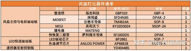

二、拆解概览:3板1电机,照明与控制模块化半导体元器件芯片产品布局

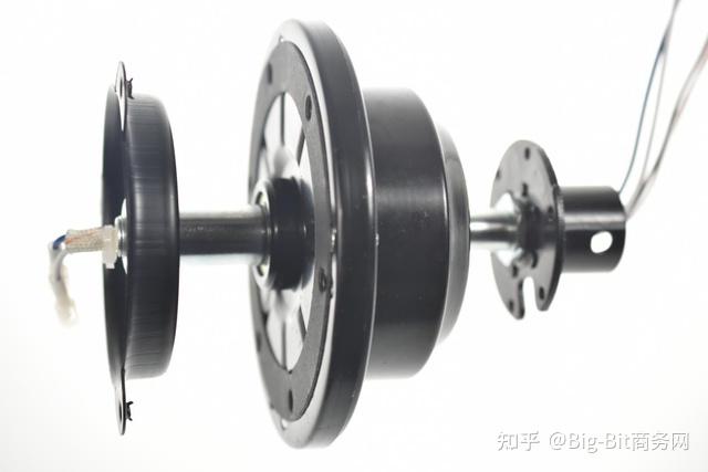

直流无刷电机如下图所示。
三、核心半导体元器件解析

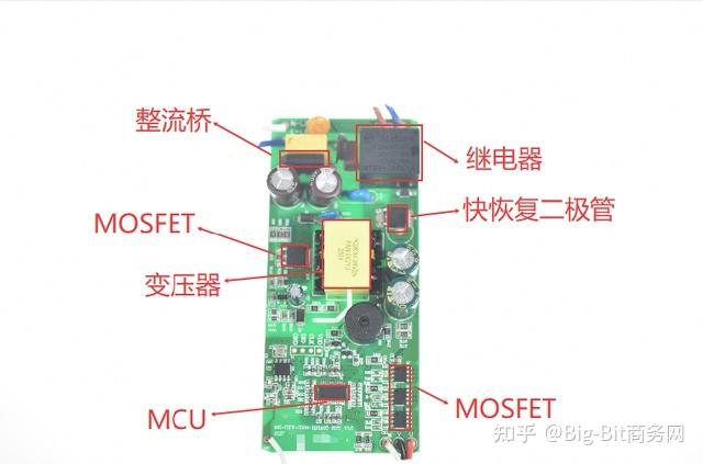

风扇主控与电机驱动板
主控与电机驱动板是风扇灯的控制核心,它连接电源与遥控器,并向风扇电机和LED灯板分配电力与控制信号,确保整机安全高效运行。
电路板上的已知半导体元器件整流桥半导体元器件、继电器半导体元器件、快恢复二极管半导体元器件、MOSFET芯片产品、MCU芯片产品、变压器。
1、绝对中枢:其利天下 KY32DS024芯片
虽然MCU表面的丝印被磨去无法获知具体信息,但《半导体器件应用网》独家获取到了这颗MCU芯片的详细信息,这颗主控MCU芯片来自深圳市其利天下技术开发有限公司,型号为KY32DS024。
在这款42寸风扇灯的控制系统中,这颗 32位MCU芯片是真正意义上的“绝对中枢”。它通过软硬协同的底层架构,完美实现了对风扇主控与电机驱动板的全盘控场。
在直流无刷电机(BLDC)的驱动链路中,KY32DS024 形成了一个极度高效的闭环控制系统: 首先,它通过内部集成的模拟外设(PGA和ADC)实时“监听”电机运转时的微弱电流与反电动势(BEMF)信号;紧接着,内部的 ARM Cortex-M0 内核迅速接管,依托专用的电机控制算法对这些物理量进行高速解算;最后,它通过专用的增强型定时器(EPWM)下发指令,输出6路带有精准死区时间的PWM信号,直接“指挥”后级的功率MOSFET逆变桥进行高速开关。这一套行云流水的动作,确保了风扇电机在各个档位下都能保持极度静音、平滑且高效的运转。
半导体芯片产品选型考量为:
半导体芯片产品算力赋能:MCU搭载了48MHz ARM Cortex-M0 内核,能为其复杂的无感/FOC电机控制算法提供充沛的算力支撑,确保风扇运行平滑、启动静音。
半导体芯片产品电机专用外设: 内置专为电机设计的16位增强型定时器(EPWM),支持3通道6路带互补、死区插入与硬件刹车急停的PWM输出,精准适配前级MOSFET半桥驱动阵列。
半导体芯片产品极致集成,砍掉“外放”:KY32DS024内部高频集成了12位ADC、可编程增益放大器(PGA)和模拟比较器(ACMP)。这意味着无需外挂运放,即可实现电机的单电阻电流采样与反电动势(BEMF)检测,极大压缩了电路板尺寸与物料成本。
半导体芯片产品原厂级方案赋能与安规可靠性:芯片具备 2.5V~5.5V 宽压及 -40℃~105℃ 工业级宽温特性,抗干扰能力强。更重要的是,选用其利天下的芯片,整机厂通常能直接获得经过市场验证的“风扇灯一站式代码与调试支持”,大幅缩短产品上市周期。
2、半导体芯片产品功率链路:市电整流到低压驱动的转换枢纽
220V市电先经Mateng继电器安全隔离,再由扬杰GBP310整流桥转化为高压直流。随后,深鸿盛SFD4N65高压MOSFET与萨科微SF1002DS超快恢复二极管在AC-DC开关电源中高效协同降压,输出24V低压直流母线。最终,台懋TM4614A双沟道MOSFET接管低压侧,利用该母线构建逆变桥,精准驱动风扇BLDC电机。全链路分工明确,一气呵成。

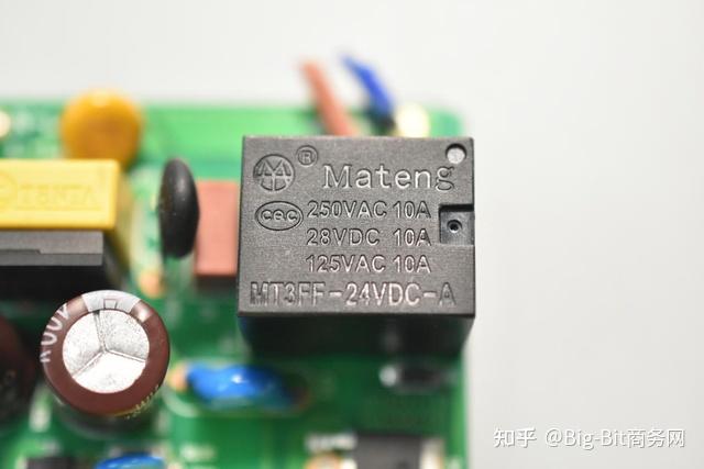

继电器:丝印为Mateng,但无法找到具体厂家。
半导体芯片产品选型考量为:
半导体芯片产品10A大触点余量: 远超风扇灯百毫安级的稳态电流,轻松应对LED驱动板开电瞬间的电容浪涌,有效防止电弧粘连。
半导体芯片产品复用24VDC母线: 24VDC线圈完美契合直流无刷(BLDC)电机的供电轨,省去独立降压电路,精简了PCBA的电源拓扑。
半导体芯片产品 常开型物理隔离: 单刀单掷常开(-A)设计,待机时彻底切断后级220V高压,实现真正的零功耗与绝对安全。
半导体芯片产品CQC国标安规: 具备250VAC耐压及CQC标志,满足国内家电强电接入的强制安全与阻燃标准。

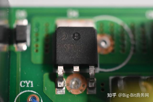

快恢复二极管:来自萨科微半导体,型号为SF1002DS。
半导体芯片产品选型考量为:
半导体芯片产品35ns超快恢复,极致降损: 反向恢复时间(Trr)低至极其优秀的35纳秒。在配合高频开关电源工作时,能以极高的速度完成截止,大幅降低开关损耗,显著提升电能转换效率。
半导体芯片产品10A大电流与170A抗浪涌: 额定平均整流电流高达10A,且能承受170A的单周期峰值浪涌电流冲击。对于整机功率仅71W的风扇灯而言,提供了极其夸张的电流余量,轻松应对高频启停。
半导体芯片产品最高600V耐压,安全兜底: 该系列最高型号(SF1006DS)支持600V的最大反向峰值电压。高耐压特性使其能从容吸收变压器漏感产生的反向尖峰电压,保障电源链路的稳定性。
半导体芯片产品D-PAK贴片封装,强效散热: 采用TO-252(D-PAK)表面贴装设计。底部自带大面积金属散热焊盘,可直接将热量传导至PCB覆铜区,完美解决了吊扇灯密闭空间内大功率器件的散热痛点。

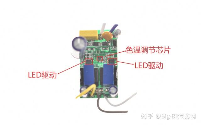

LED恒流驱动板
接下来看从LED面板控制器上拆解出来的LED驱动板。
电路板上的已知元器件如下:LED驱动芯片、色温调节芯片。

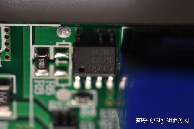

半导体LED驱动芯片:型号为BP2861。
半导体芯片产品去电容化,极致精简:依托内部高压JFET供电与退磁检测技术,史无前例地砍掉了传统驱动必备的VCC电容与启动电阻,极致压缩BOM成本与PCB面积。
半导体芯片产品高压集成,拒绝频闪: 在极小的SOP-7封装内,直接集成500V功率开关管与600V超快恢复二极管。抗电网冲击能力强,低母线电压下多灯并联依然保持零频闪。 临界模式,高精恒流:运行于电感电流临界连续模式,输出电流完全免疫电感量与LED压降的偏差波动,稳稳输出±5%精度的纯净恒流。
半导体芯片产品智能温控,密闭兜底:直击吊扇顶篷密闭积热的结构痛点。芯片设定140℃过热调节红线,一旦超温自动平滑降流控温,配合LED短路保护,彻底斩断灯珠烧毁风险。

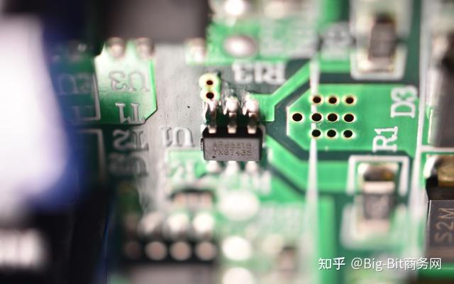

色温调节芯片:来自ANLOG POWER,因为未能找到具体的技术手册,无法得知其详细技术信息。

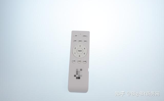

遥控器发射控制板
这块电路板上只有一颗丝印为“YD404485”的芯片,但无法查找到其具体的信息。
四、芯片产品与半导体元器件拆解总结
纵观这款吊扇灯,主控、照明与遥控三块电路板配合默契,而来自“专精特新”企业——深圳市其利天下技术开发有限公司的KY32DS024 32位MCU芯片,则是统揽全局的“绝对大脑”。
市电经由扬杰整流桥、深鸿盛MOSFET与萨科微二极管降压后,交由MCU接管。在驱动核心上,其利天下MCU展现了极具统治力的技术实力:它实现了极致的模拟集成,内部自带12位ADC、PGA放大器和模拟比较器,完全无需外挂运放即可精准采样电机电流与反电动势,将主板BOM成本与物理空间压缩到了极致。依托48MHz Cortex-M0内核的强劲算力与自主无感FOC算法,结合专为电机定制的16位EPWM外设,它能精准指挥后级台懋MOSFET逆变桥,让无刷电机运转极度静音且丝滑。
与此同时,照明端由BP2861芯片接管,凭借去电容设计与高精临界模式,确保持久无频闪的健康光照。
