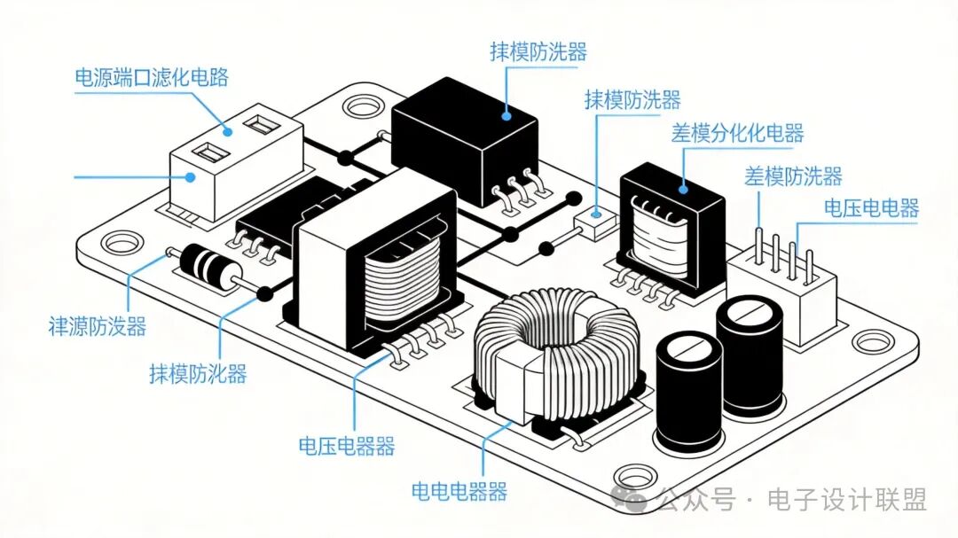

2.1 电源端口滤波
电源入口是EMI进入系统的最大门户,这儿的滤波必须做好。共模滤波器和差模滤波器是两种基本配置,共模滤波器专门抑制共模干扰,差模滤波器抑制差模干扰。很多新手一上来就加π型滤波,结果发现效果一般,为啥?因为没分清是共模还是差模问题。
判断方法其实不难,用示波器的差分探头和单端探头分别测一下,看干扰频谱的特征。共模干扰在两根线上幅度相位都相同,差模干扰幅度相同相位相反。搞清楚了干扰类型,选滤波器才能对症下药。选型的时候,额定电流、耐压、插入损耗这些参数都要核对,别光看价格。

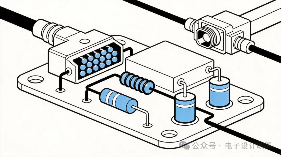

2.2 信号端口滤波
信号线的滤波比电源线讲究多了,加错电容反而会放大干扰。磁珠加电容的组合是最常用的,磁珠负责阻挡高频电流,电容负责把高频分量旁路到地。关键在于磁珠的选型和位置,有些新手把磁珠放在信号线中间,结果信号质量一塌糊涂,EMI却没降多少。
磁珠要放在接口附近,越近越好。电容则要放在磁珠和芯片之间,这个顺序绝对不能搞反。还有个小技巧,对于低速信号,RC滤波比单纯的电容滤波效果更好,因为电阻能提供阻尼,避免谐振。
