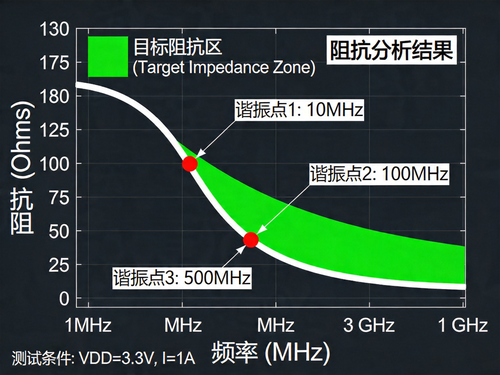

错误三:PDN设计只看电容数量不看阻抗
电源完整性问题,说到底就是PDN(Power Delivery Network)阻抗问题。很多工程师觉得多放几个去耦电容就万事大吉,结果阻抗曲线一拉出来,到处是尖峰,简直不忍直视。
问题出在哪?电容的谐振频率没选对、不同电容并联产生反谐振、布局不合理导致走线电感过大……随便一个都能让阻抗爆表。
AI芯片和先进封装普及后,PDN设计更是难上加难。HBM内存的工作电流动不动几十安培,供电网络的任何一点波动都可能让芯片跑飞。去年某大厂的AI训练卡,就是因为PDN设计没做好,导致批量返修,损失惨重。
去耦电容不是越多越好,而是要对症下药。先算目标阻抗,再选谐振频率合适的电容,最后才是布局优化。
图2:PDN阻抗分析与谐振点识别
