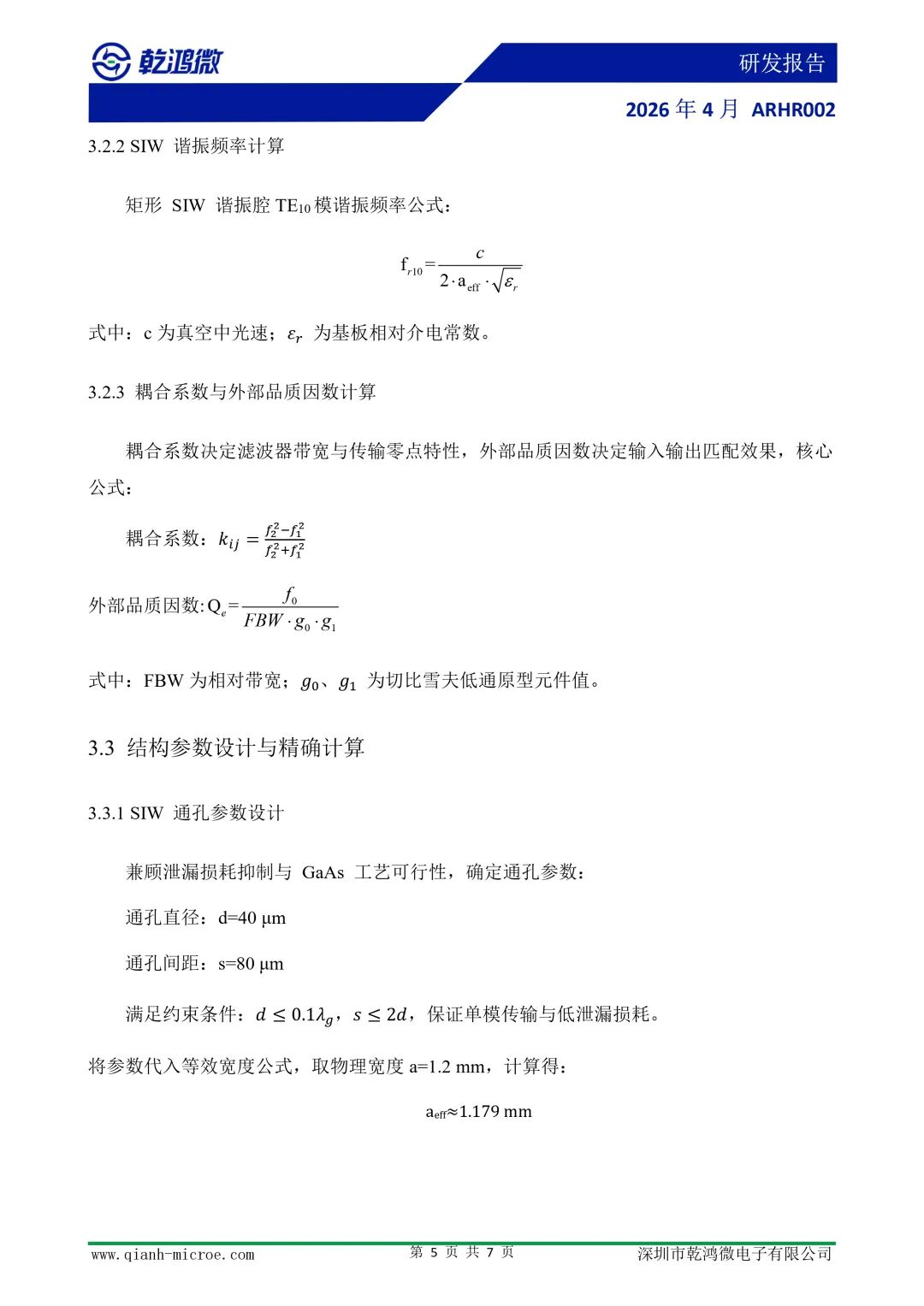

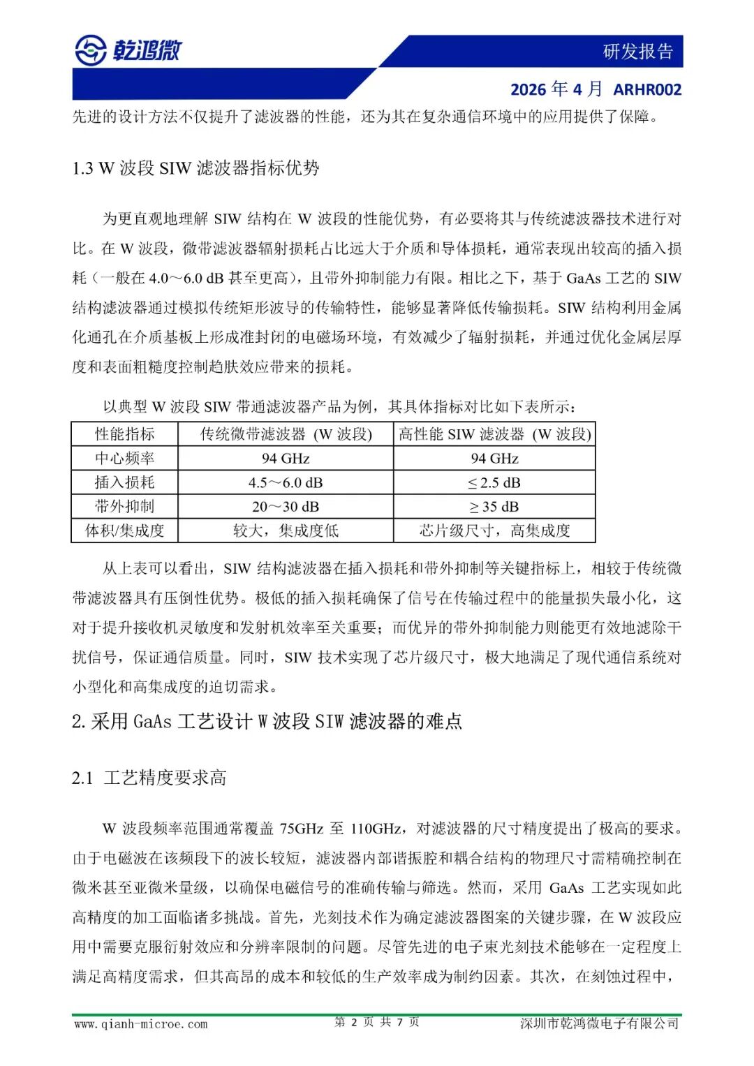

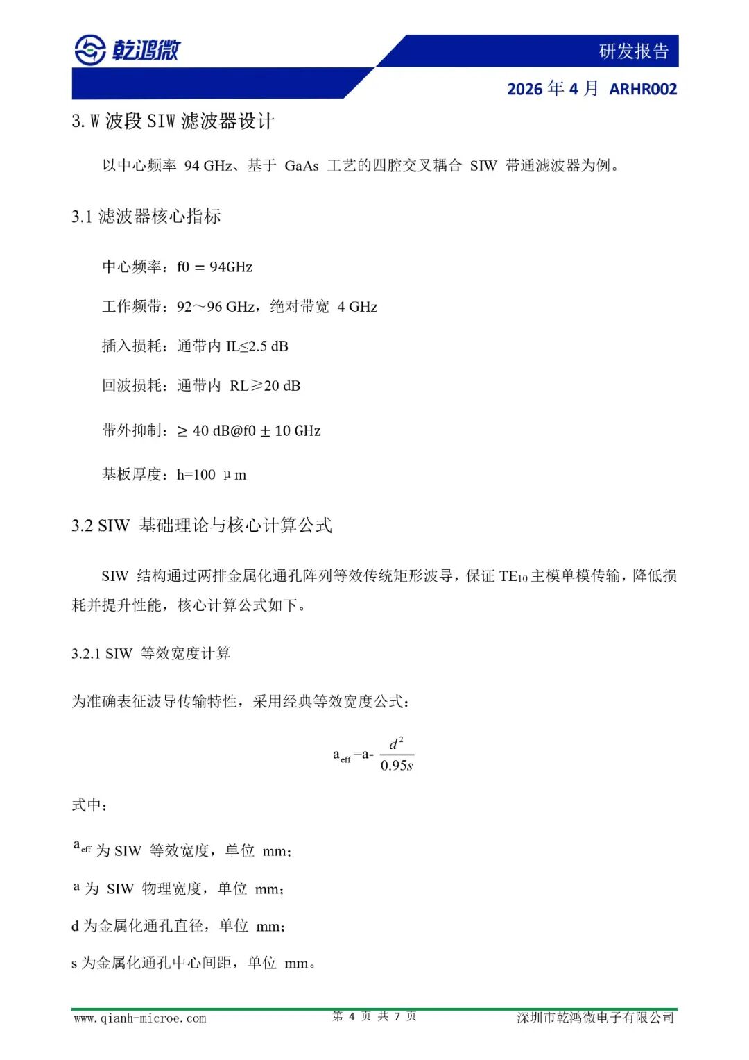

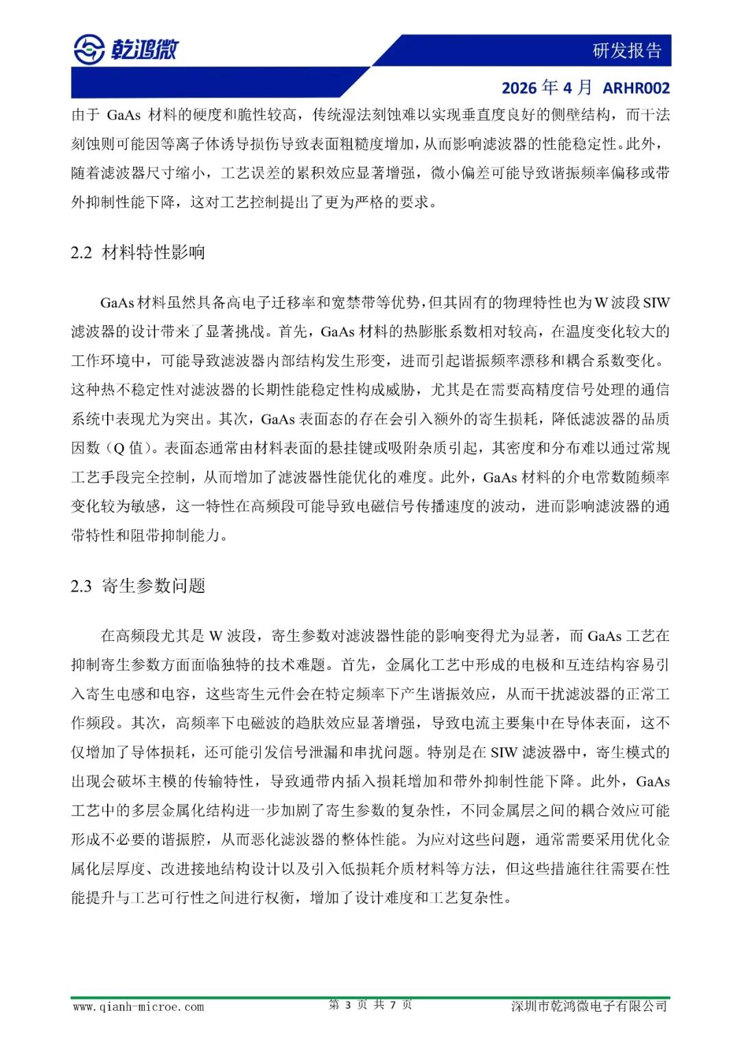

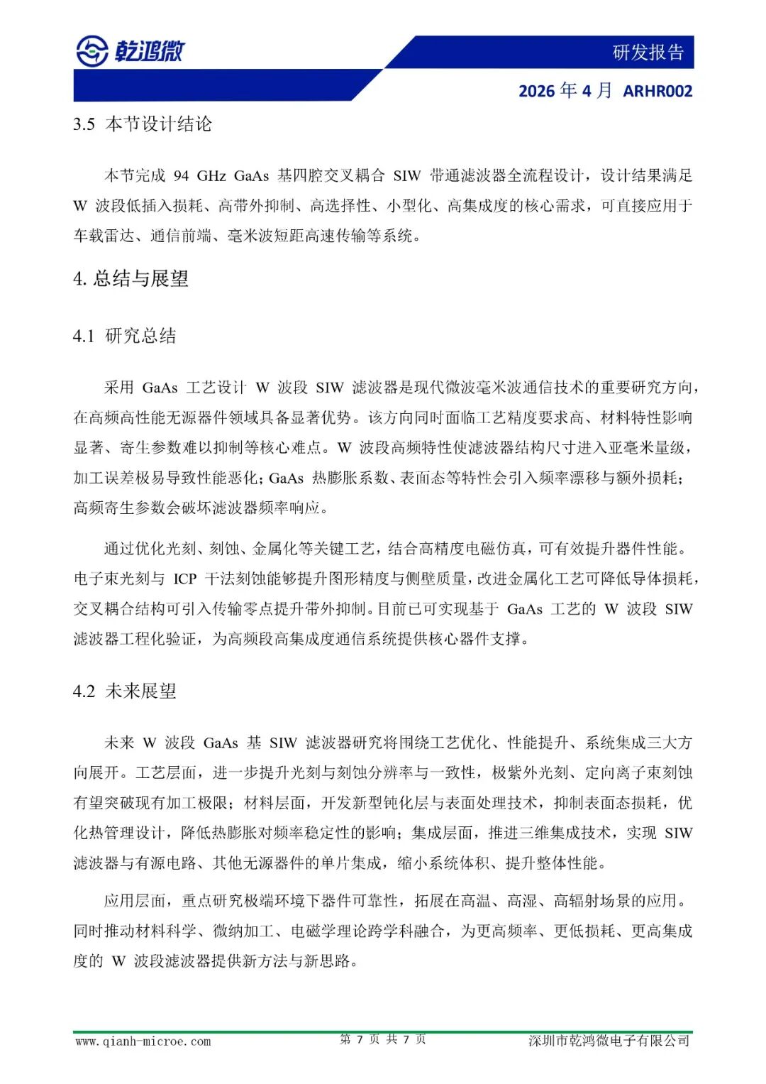

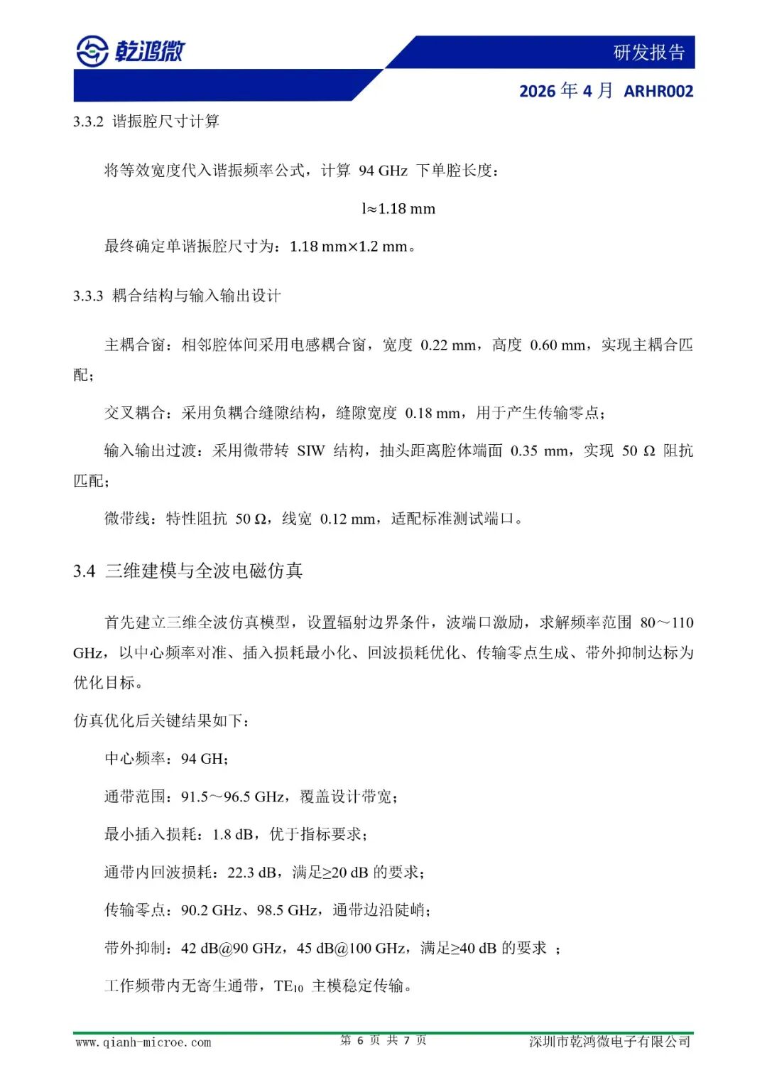

ce1339b2-3a37-11f1-ab55-92fbcf53809c.jpgce273930-3a37-11f1-ab55-92fbcf53809c.jpgce3375a6-3a37-11f1-ab55-92fbcf53809c.jpgce401bd0-3a37-11f1-ab55-92fbcf53809c.jpgce4c7704-3a37-11f1-ab55-92fbcf53809c.jpgce5970da-3a37-11f1-ab55-92fbcf53809c.jpgce6375d0-3a37-11f1-ab55-92fbcf53809c.jpg
