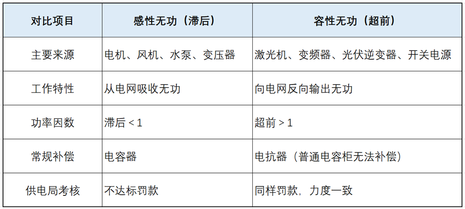

一、先分清:感性无功与容性无功
电网无功就像用电阴阳两极,对应功率因数的滞后和超前,两者对比如下:
简单来说,感性无功是 “设备欠电网”,容性无功是 “设备反向给电网”,两者失衡都会超标触罚。

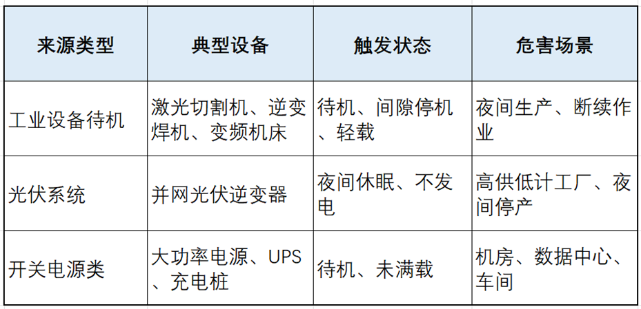

二、工厂容性无功两大核心来源
过去工厂几乎没有容性无功困扰,如今新型设备普及,容性无功已成为功率因数超标第一元凶,主要来自两大场景:
1.新型工业设备待机:隐形 “超大电容器
以激光切割机为典型代表,这类设备堪称 “容性无功制造机”。我们的技术团队曾遇到经典案例:某加工厂白天生产功率因数正常,夜间加班切割钢材时,功率因数突然跌至超前 0.5,电容柜完全拒动。
排查发现,激光切割机工作时,驱动、电机运行呈现感性特性,功率因数正常;待机 /间隙停机时,设备未完全断电,内部大功率开关电源、整流滤波电容持续工作,向电网反向输出大量容性无功,相当于把一个 “超大电容”挂在电网上。
间歇性生产时,设备切一段、停一会,容性无功反复爆发,功率因数在 1.0和超前 0.5之间剧烈波动,常规电容柜检测到过补,直接锁死拒动,最终导致罚款。
同类高危设备:光纤 / CO₂激光切割机、逆变焊机、变频空压机、加工中心、注塑机、中频感应加热设备,只要带整流桥 +大电容、待机不断电,都会产生容性无功。
2.光伏逆变器休眠:夜间 “隐形漏电”
很多工厂安装光伏后,白天发电省电费,夜间却莫名收到力调罚款。核心原因是:光伏逆变器休眠不发电,仍会输出容性无功
实测数据显示,光伏逆变器待机容性无功约为额定功率的 0.8%。一台 250kW逆变器,夜间休眠输出容性无功约 2kvar;1000kW机组则达 8kvar,装机容量越大,夜间容性无功越多。
这种无功对高供低计工厂危害最大:供电局在低压侧计量,夜间无生产负载,逆变器容性无功直接导致低压侧过补,普通电容柜无法吸收,功率因数必然超标;而高供高计工厂,逆变器容性无功可抵消变压器空载感性无功,反而能减少罚款。
容性无功主要来源速查表

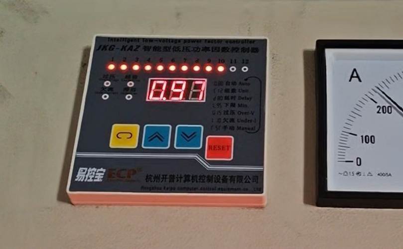

方案 1:双向补偿改造——适配激光切割机等新型设备
对于车间有激光切割机、变频设备的工厂,常规电容柜只能补感性无功,无法应对容性超前,核心改造方式是升级双向无功补偿系统
  • 更换支持电容+电抗投切的专用控制器
  • 系统感性滞后时,投入电容补偿感性无功;
  • 系统容性超前时,投入电抗器吸收容性无功。
上述激光切割机案例中,客户更换易控宝电抗器控制型控制器后,功率因数稳定在 0.95以上,夜间加班再也没有出现超前超标,电容柜恢复自动投切,力调罚款直接清零。

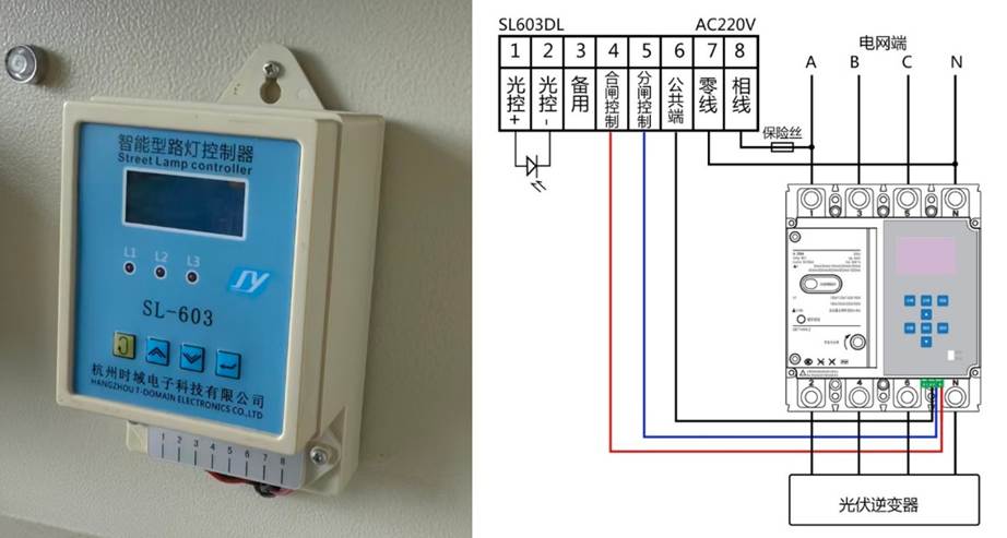

方案 2:夜间自动断网 ——根治光伏待机容性无功
对于夜间完全停工的光伏工厂,最简单高效的方式是切断逆变器与电网的连接,从源头杜绝容性无功输出。
  • 加装光伏并网断路器分合闸专用SL-603DL智能型时间控制器,根据日出日落自动控制并网断路器;
  • 夜间准时分闸,逆变器脱离电网,无容性无功输出;
  • 清晨自动合闸,不影响白天光伏发电收益。
