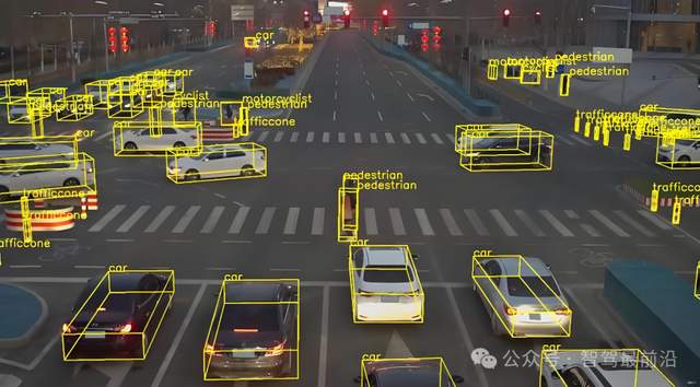

早期的自动驾驶感知主要依赖于目标检测的逻辑,也就是给摄像头看到的物体打上标签并画上三维边框,从而实现识别出这是一个行人、一辆轿车或是一棵树的精准感知。这种方式虽然直观,但在处理现实世界中千奇百怪的物体时会显得捉襟见肘。如果路面上掉落了一个形状奇特的纸箱,或者出现了一辆翻倒的洒水车,系统如果无法将其归类为已知的物体,就可能视而不见,从而导致感知上的真空。

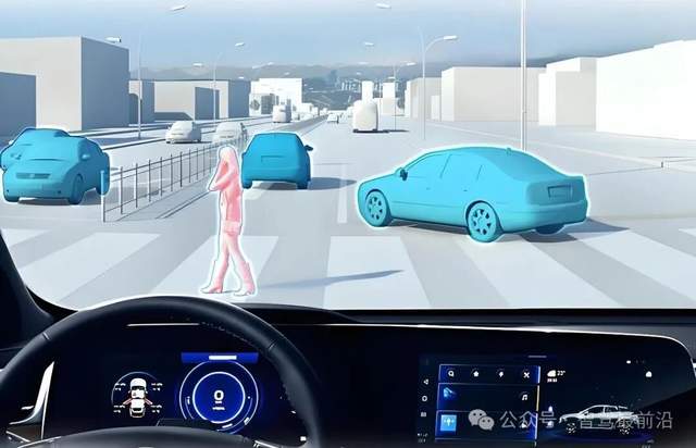

占据网络的出现改变了这种逻辑。它不再纠结于这个物体到底是什么,而是通过将三维空间切分成无数个微小的方块(称为体素),来判断每一个方块是被物体填满了还是空闲的。这种从识别物体到感知空间的转变,让自动驾驶车辆具备了处理异形障碍物的能力。只要一个空间点被占据,无论它是什么,车辆都会将其视为不可逾越的区域,从而极大地提升了行驶的安全性。
