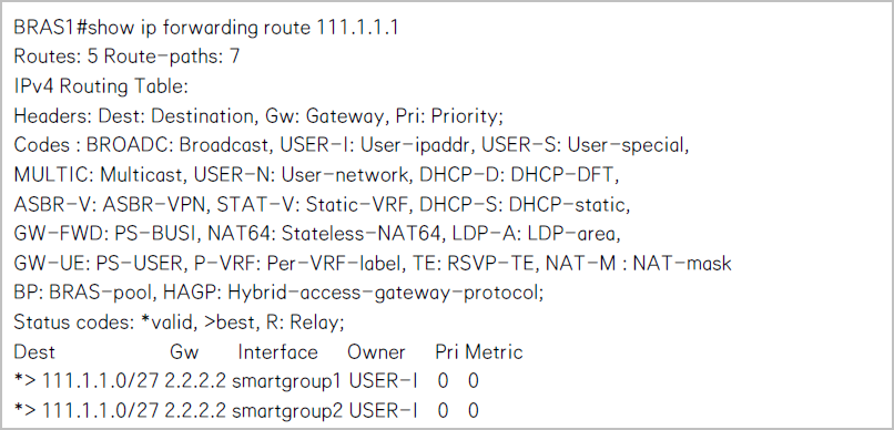

3. 在BRAS1上查看用户地址的路由表(111.1.1.1为用户地址,2.2.2.2为BRAS2的loopback地址),确认BRAS1 上存在gateway-redirect生成的网关重定向路由指向BRAS2,出接口为上行两台CR。

6. 检查重定向配置,确定为LSP重定向方式。
7. 检查设备配置,发现存在route nexthop-relay priority-selection ip配置命令,此命令作用是配置路由进行下一跳迭代时优选IP,针对允许迭代IP的场景,都仅使用迭代过程中的IP信息而不使用标签。确认为该配置问题。
8. 执行route nexthop-relay priority-selection tunnel命令修改为默认的tunnel模式后,再次进行ping测,用户地址可ping通,联系用户确认业务正常。
