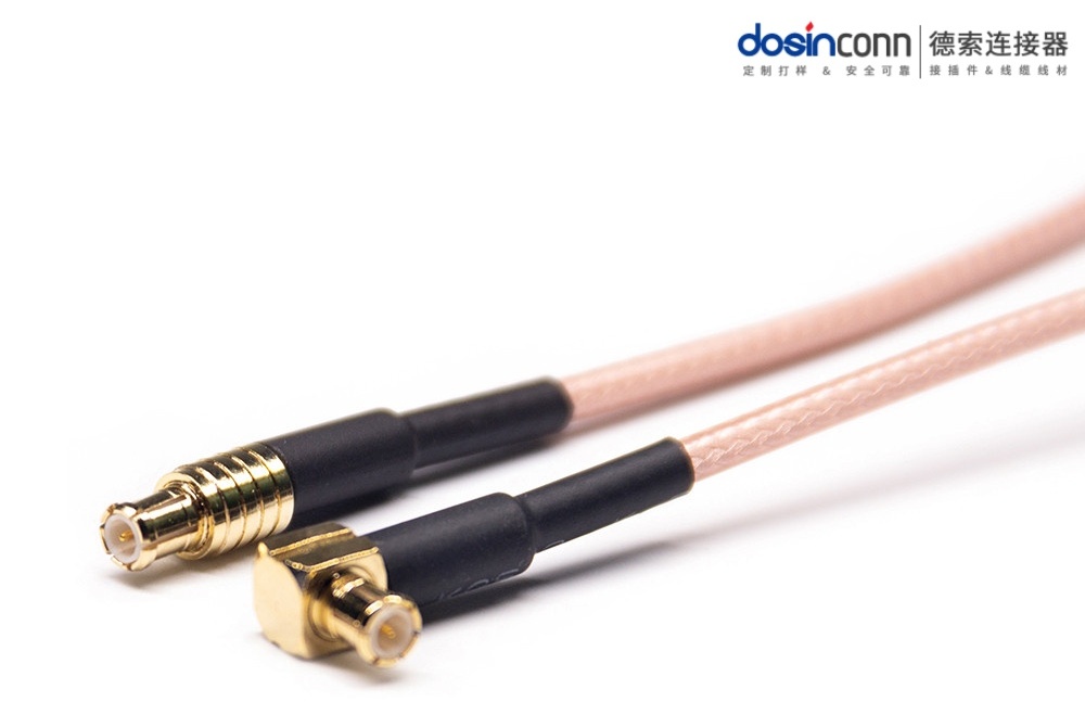

在2026年的智能座舱与自动驾驶架构中,MCX射频连接器凭借其小型化与推入式锁紧结构,广泛应用于车载GPS、4G/5G通讯模块及车联网(V2X)系统。德索连接器(Dosin)在工程实践中观察到,车载环境的复杂振动与高低温波动对线缆压接强度提出了极高的要求。一旦压接失效,不仅会导致信号跌落,更可能引发关键感知数据的丢失。
本文将深度探讨MCX连接器在车载应用中的压接强度测试标准与可靠性优化路径。
⚙️ 一、 机械压接:连接可靠性的物理基础
压接(Crimping)是通过机械力使连接器套筒发生塑性形变,从而将线缆屏蔽层与连接器主体紧固在一起的技术。在车载环境中,压接点的质量直接决定了抗拉强度与电气连续性。
1. 压接高度与宽度的控制
压接后的尺寸必须控制在微米级公差内。压接不足会导致连接松动,在车辆颠簸时产生瞬断;而过度压接则可能损伤同轴线缆的内部绝缘层(PTFE),导致阻抗发生严重跳变。
2. 屏蔽层的360度接触
理想的压接应确保线缆编织层均匀分布在连接器尾部。这种全环绕的接触不仅提升了物理拉拔力,更构建了严密的电磁屏蔽屏障,防止车载电子设备间的相互干扰。
二、 压接强度测试标准与判定
为了验证压接点能否经受住车辆全生命周期的机械应力,必须通过标准化的拉拔力测试。以下是针对车载常用同轴线缆的压接强度参考指标:
线缆类型标准抗拉强度 (N)✅ 合格判定标准
RG-178 / 0.81mm大于 30N压接处无滑脱,线缆无断裂
RG-316 / 1.13mm大于 40N屏蔽层与套筒连接紧密
RG-58 / LMR-195大于 100N物理结构完整,电气性能稳定
测试速度25mm/min (恒速)峰值拉力需稳定在标准线以上
三、 影响车载可靠性的关键变量
在实际生产工艺中,提升压接良率需要关注以下三个核心维度:
1. 模具的精密匹配
压接钳口的形状(如六角压接或四点压接)必须与MCX套筒的材质硬度完全匹配。德索建议定期检查压接模具的磨损情况,防止因模具老化导致的压接形变不一致。
2. 线缆剥线精度
剥线过程中若损伤了金属编织网,会显著降低压接后的抗拉强度。采用高精度自动剥线机,确保编织层完整且长度适中,是高可靠性连接的前提。
3. 环境适应性验证
车载连接器需通过“冷热冲击”后的拉力测试。在经过负40摄氏度至125摄氏度的循环老化后,压接部位不应出现因热胀冷缩导致的应力松弛。
四、 提升工程质量的实战建议
应力保护套管的使用
在压接部位外侧加装阻燃型热缩管,不仅能起到防潮防尘的作用,更重要的是能作为应力缓冲区,分散线缆弯折对压接点产生的集中应力。
压接横断面分析
在大批量生产前,建议进行压接件的横断面金相分析。观察套筒与线缆屏蔽层的压缩填充率,确保金属件之间形成了致密的物理融合,无明显空洞。
一致性监测
引入压力监控系统,实时记录每一模次的压接曲线,通过数据波动提前预警工艺异常。
总结与专业视点
高可靠性的连接始于对细节的精准把控。德索连接器(Dosin)在研发车载级MCX组件时,通过对压接界面公差的极速收敛,确保了每一处连接在复杂的车载振动环境下依然稳如磐石。我们深知,稳定的机械强度是射频性能的屏障。通过标准化的测试体系与精益的加工工艺,工程师可以有效排除潜在的连接隐患,为现代智能汽车的通讯安全保驾护航。
