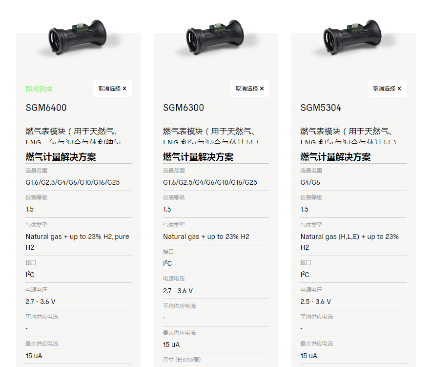

Sensirion 宣布推出全新 SGM5304 燃气表模块。该模块延续前代产品的成功经验,融合低功耗、未来兼容性与无缝集成,并保持紧凑外形。1d6bd4c4-3880-11f1-ab55-92fbcf53809c.png
SGM5304 是 Sensirion 燃气计量产品的全新升级,延续紧凑尺寸,无需重新设计机械结构,为制造商提供便捷的升级方案。

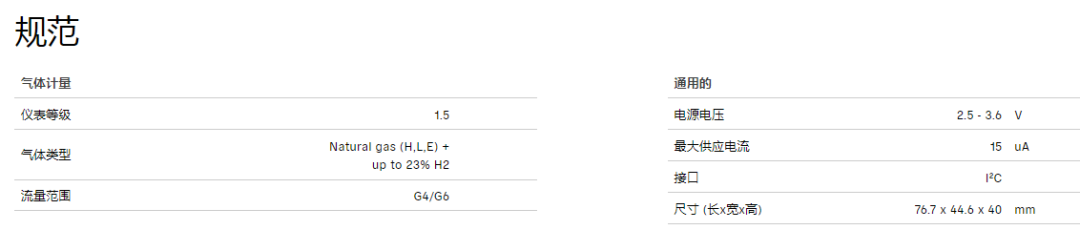

SGM5304 提供压力补偿与非补偿输出,满足全球多地区的多样化需求。优化后的低功耗模式可进一步降低系统能耗,支持最长 25 年的使用寿命。模块可处理生物甲烷与氢气混合气体,确保未来燃气成分的长期兼容性。
简化的接口与示例代码让集成更高效,降低开发成本,加快产品上市速度。
SGM5304 集可靠性、低功耗与未来兼容性于一体,为下一代智能燃气计量系统提供强大支持。
