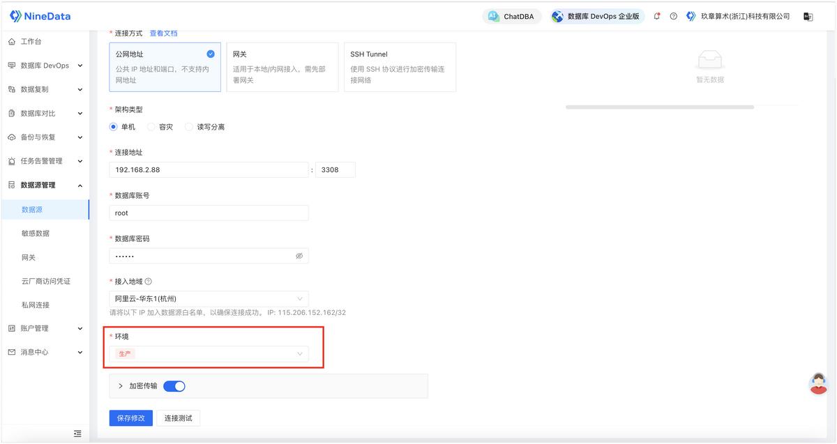

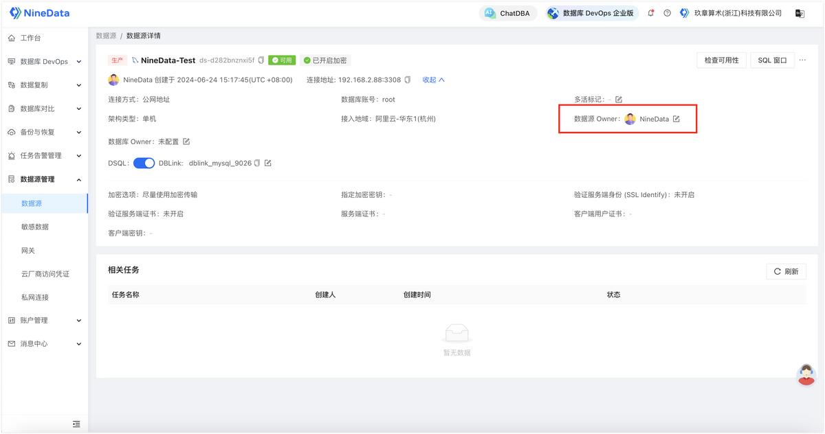

步骤一:录入数据源到 NineData
在创建完数据源(即录入数据源到 NineData)后,该数据源的创建人默认为 Owner。
这样做的价值很直接:数据库访问入口统一了,人员权限、操作留痕、审批责任人也都有了统一承载点,生产变更不再依赖散落在个人电脑上的连接工具和共享账号。

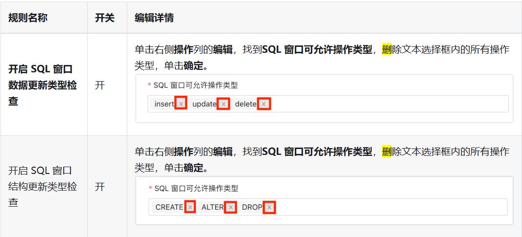

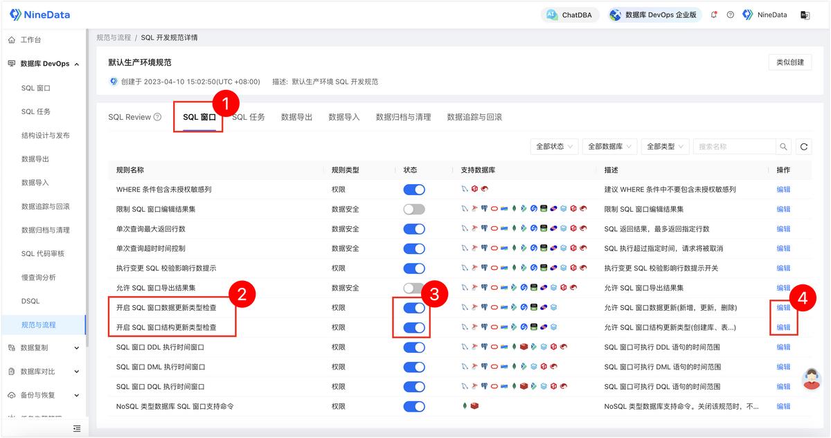

如果默认的规范和流程无法满足您的要求,可以根据实际情况手动配置。本流程以禁用生产库的 SQL 窗口变更能力,以及配置二级审批流程为例,介绍配置方法。
打开需要配置的 SQL 开发规范详情页面,找到负责管理 SQL 窗口变更能力的两条规则,删除所有允许操作的 SQL 类型。

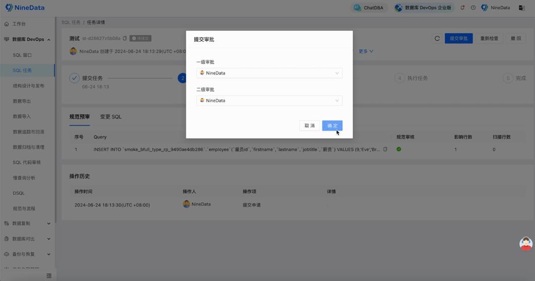

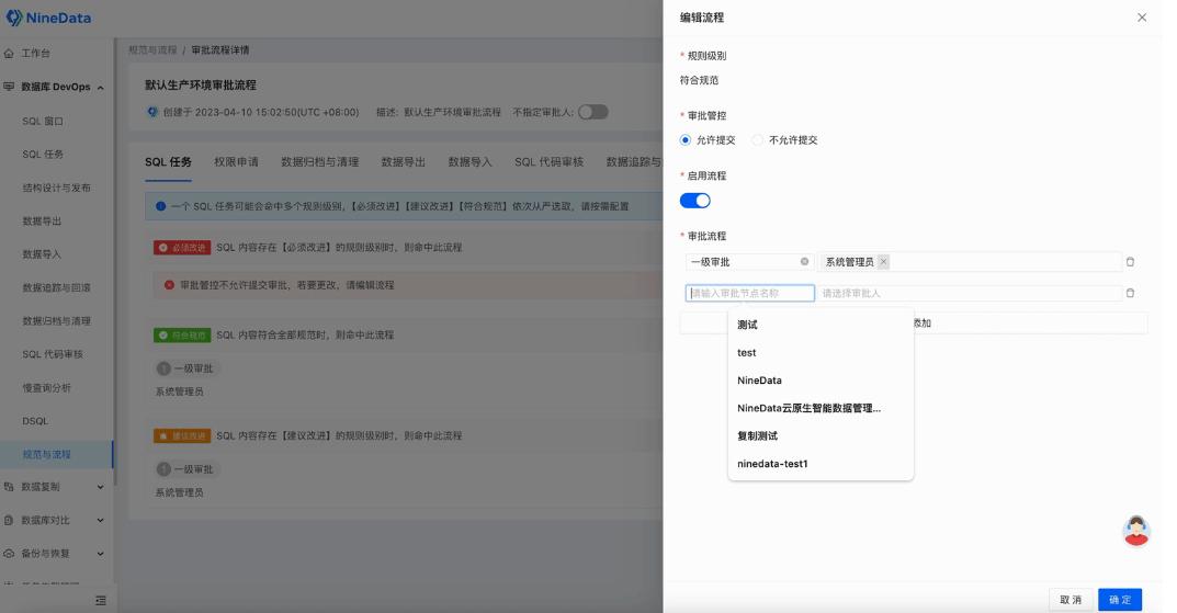

打开需要配置的审批流程详情页面,找到目标任务的审批流程,新增审批流程并选择审批人。
根据图片的配置,研发人员如果提交了 SQL 任务,并且在规范预检通过的情况下,需要分别通过一级审批和二级审批,才可实际执行到生产库。
这里不得不提一下图片中配置的数据源 Owner,我们在步骤一中提到过,这是一种简化审批流程配置的方案。因为通常情况下,企业配置审批流程会有两种方法:
把所有审批人员放到一个审批流程:在单个审批流程中放入多个业务负责人,由提交人根据实际情况选择。该方法优点是配置方便,后期有人员变动只需要调整一次;缺点是业务负责人多的情况下,找都要找半天,如果提交人对业务情况不熟悉,还可能选错业务负责人。
为所有业务创建不同审批流程:为避免上述问题,每个业务拥有独立的审批流程。该方法优点是精准;缺点是如果有 1000 个业务,那就需要配置 1000 条审批流程,先不论初始化配置成本,万一有个人员变动,每条流程都需要调整,维护难度巨大。
而通过数据 Owner 方案,管理员可以为每个业务(数据源、库)配置不同的负责人,即数据 Owner,并在审批流程中选择数据 Owner 作为审批人,而不用配置具体的人员,当提交人针对某个数据源或库提交操作申请时,系统将自动拉取该数据源或库的数据 Owner,有效简化审批流程配置,降低了操作成本和维护难度。

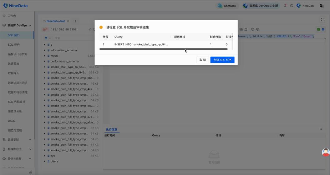

已禁用 SQL 窗口变更,普通员工无法在 SQL 窗口直接对生产库进行 DDL 或 DML 操作,页面将引导用户创建 SQL 任务,走审批流程进行发布。
用户在提交 SQL 任务后,系统将先根据管理员预先配置的 SQL 开发规范,对 SQL 进行审核,审核通过后,才需要进行人工审核。由于我们在上面步骤中配置了规则级别符合规范情况下的二级审批流程,因此当系统判断当前 SQL 命中符合规范之后,用户需要选择两个审批人。
并且,由于我们在配置审批流程时,将数据源 Owner(即示例中名为 NineData 的用户)选为了一级审批人,因此用户在选择一级审批人的时候,系统自动拉取了名为 NineData 的用户。

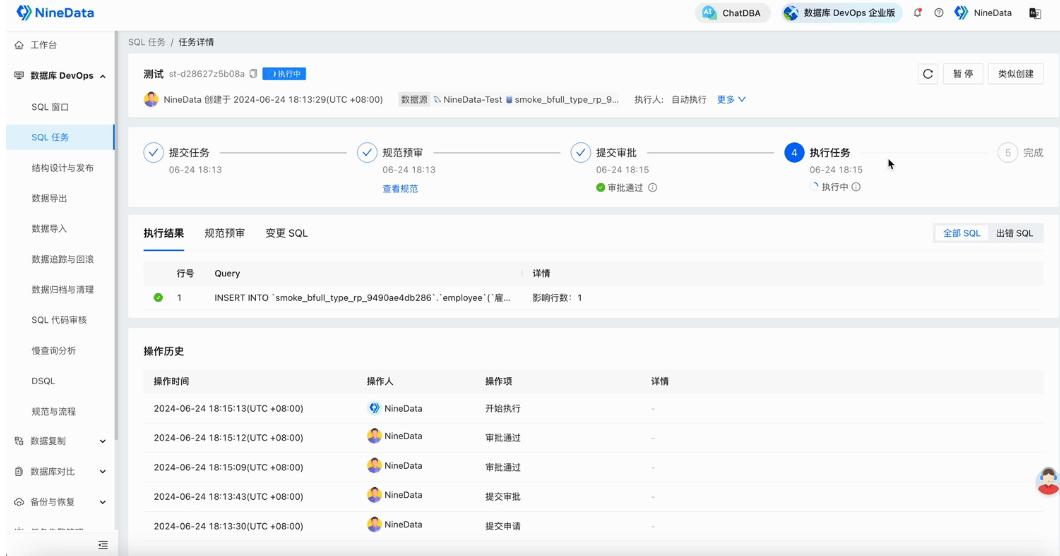

当审批人通过审批之后,用户选择的 SQL 任务执行人即可将该 SQL 执行到生产库中了。由于本示例选择的是自动执行,因此当审批人通过后,系统将立即执行该 SQL。

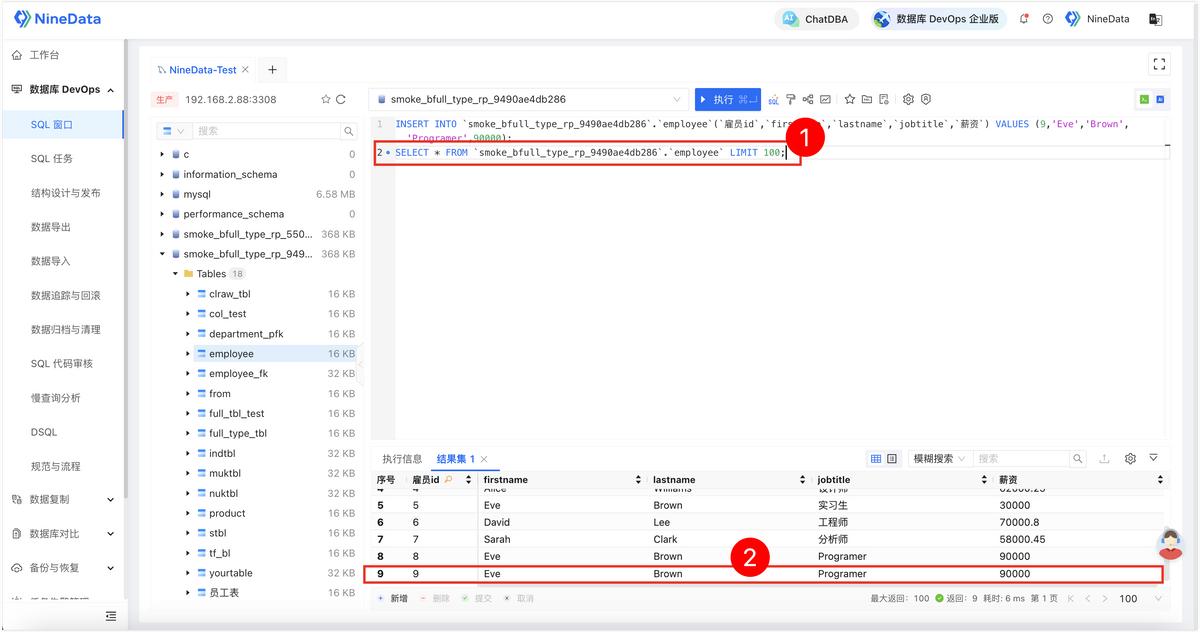

执行完成后,通过 SQL 窗口查询,发现已经成功写入。
