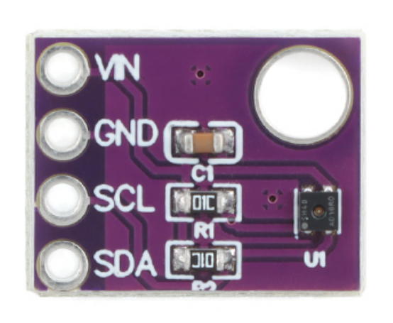

一、SHT40 简介
SHT40 是由 Sensirion 推出的一款高精度数字温湿度传感器,采用紧凑型封装和低功耗设计,能够同时测量环境温度与相对湿度,并通过I²C接口输出校准后的数字信号;其具有响应速度快、长期稳定性好、抗污染能力强等特点,广泛应用于智能家居物联网设备以及工业环境监测等场景。
在这里插入图片描述
二、引脚功能
引脚功能
GND电源
VIN电源正
SCLIIC时钟线
SDAIIC数据线

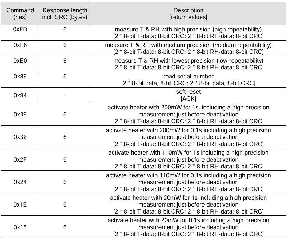

三、指令介绍
在这里插入图片描述
测量指令
命令精度特点
0xFD高精度最准确,耗时最长
0xF6中精度平衡性能
0xE0低精度最快、最低功耗
加热器指令
功率1 s0.1 s
200 mW0x390x32
110 mW0x2F0x24
20 mW0x1E0x15
SHT40 的指令体系非常简洁:通过单字节指令选择测量精度、读取信息、执行复位或启用加热功能,正常环境下加热功能不用启动,当环境湿度较大、传感器有水雾时合理启用。

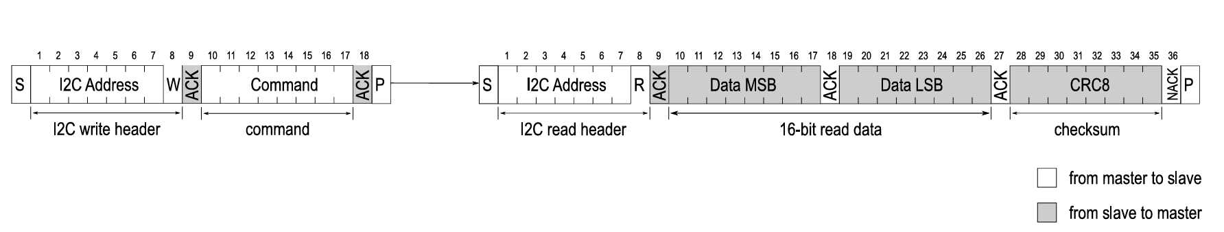

四、IIC时序与数据说明
时序说明
在这里插入图片描述
起始信号-->写地址-->接收应答-->发送指令-->接收应答-->停止信号
起始信号-->读地址-->接收应答-->接收温度数据高位-->发送应答-->接收温度数据低位-->发送应答-->接收CRC-->发送应答-->接收湿度数据高位-->发送应答-->接收湿度数据低位-->发送应答-->接收CRC-->发送非应答-->停止信号
SHT40不像大部分IIC设备需要读写寄存器,直接发送测量指令,然后读取数据既可。

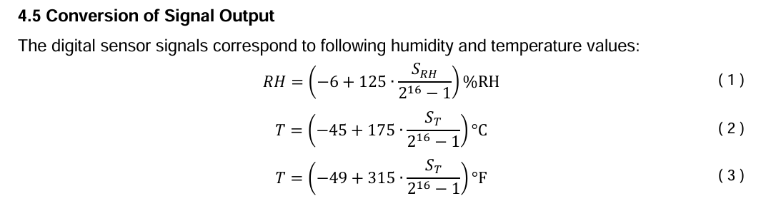

转换公式
在这里插入图片描述
SHT40输出的温度 (2字节) 与湿度 (2字节) 数据,可通过上图公式转化

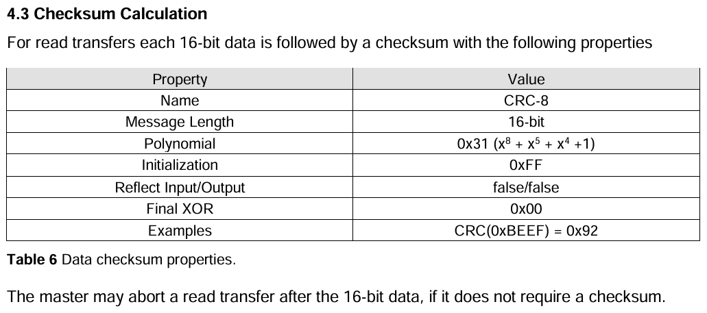

CRC 校验机制
在这里插入图片描述
每 2 字节数据(16-bit)对应 1 个 CRC,主机收到数据后,可以对前两个字节根据公式计算 CRC,与传感器返回的 CRC 对比校验,用于判断数据是否正确

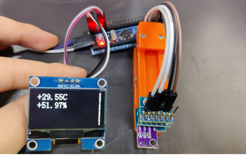

六、实验现象
----------------------------------------------------OLED接线------------------------------------------------------
SCL-----PB8
SDA-----PB9
----------------------------------------------------SHT40接线--------------------------------------------------
SCL-----PB10
SDA-----PB11
室内温湿度数据

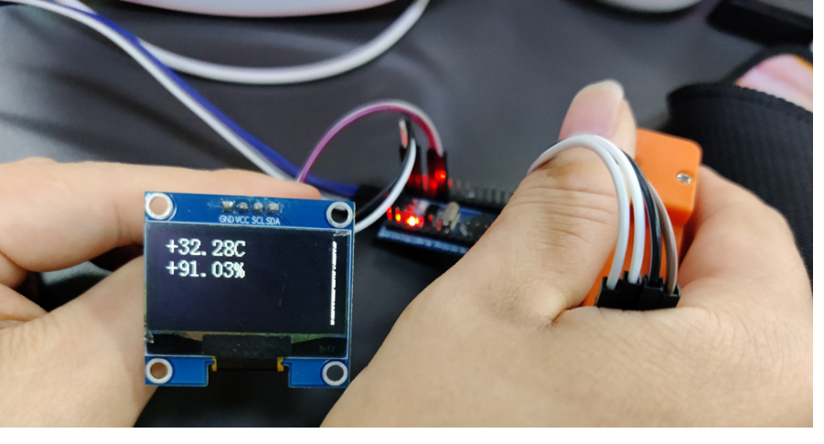

在这里插入图片描述
手捂住传感器温湿度
在这里插入图片描述
模块湿度变化速度较快,温度变化速度较慢,需等待一定的缓冲时间
