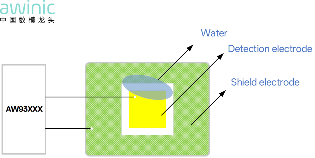

①滴水不误触
在硬件设计层,新增shield屏蔽电极,配合独有的检测PAD设计方案,从源头上,降低误触风险。
滴水测试中(水滴直径2-5mm,滴落频率1次/秒),连续测试10000次,误触率降低至1%以内,相比传统方案提升至95%以上。
图4 艾为滴水测试方案

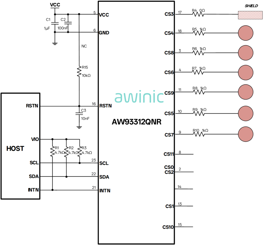

4、典型应用方案设计推荐
图5 AW93312QNR 框图
— 具体参数 —
3/5/12 通道 高灵敏度 自容&互容式触控
电容分辨率:1aF
补偿电容:220 pF
按键单击/双击/三击/长按(防水)
一维滑动/二维滑动/环形滑动
佩戴检测
低功耗
Active:23.5μA
Doze: 10.7μA
Sleep: 8.9 μA
I2C : 400 kHz, 地址可扩展
VCC:1.65V~3.6V
内存:20KB RAM
温度:-40°C~85°C

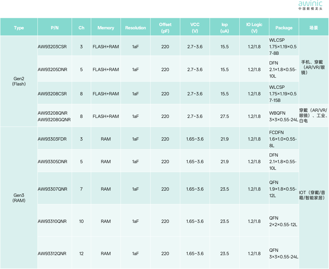

三、艾为电容触控芯片选型表
表1艾为电容触控芯片选型表
