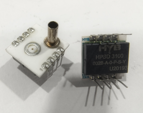

三、核心元件选型推荐:HPSD3100系列绝压传感器
对于正在研发矿用传感设备的工程师,推荐选用HPSD3100-002B-A-0-P-S绝压传感器进行二次开发。
产品特性与优势:
高性能集成:集成压力感应、温度补偿与ASIC(专用集成电路),总误差在0~70℃范围内仅为0.5%FS
设计友好:支持3~5.5V单电源供电,提供标准的比率输出,便于OEM设计。
封装灵活:专为通孔PCB组装设计,可选单/双压力端口,塑封封装成本低,适合大批量生产
量程覆盖:全系列覆盖1mbar至7bar,其中的200kPa绝压型号精准匹配矿用需求。
工程实践提示:
瓦斯气体常含水分和杂质,强烈建议在实际产品中选用不锈钢(316L)壳体防腐蚀膜片的压力元件,以确保长期可靠性。

  • 产品系列:HPSD3100
供电电压范围为3至5.5V
总精度可达0.5%FS
温度补偿范围0至70°C,包含所有影响(最大值)
比例电压输出(10%至90%的电源电压)
I12C数字输出,最高支持16位数字输出(压力+温度)
高性能OEM应用压力范围从1毫巴到7巴
表压、差压和绝对压力配置
典型应用:暖通空调 ,医疗仪器,呼吸器,空气流量监测,过程控制,气动控制
