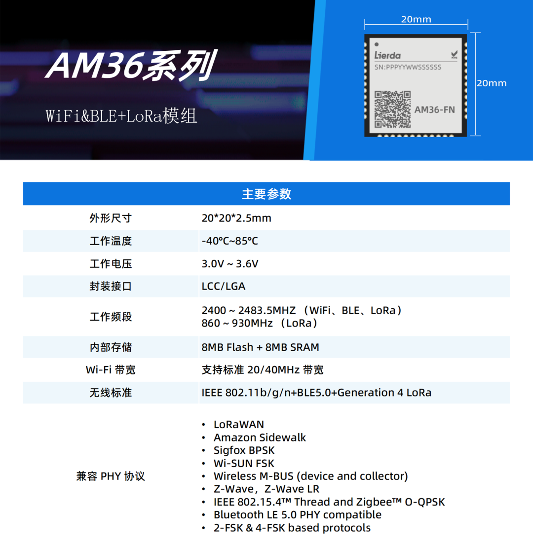

利尔达AM36射频端采用Semtech第四代LR2021芯片,支持Sub-GHz/2.4GHz全频段覆盖,在FLRC模式下数据传输速率高达2.6Mbps,LoRa模式速率也可达125kbps,同时具备-141.5dBm的高接收灵敏度与+22dBm最大发射功率,兼顾长距离传输与高速数据交互需求
主控端搭载乐鑫ESP32-S3双核处理器,提供强劲算力与灵活扩展能力。
三大优势
1、极致集成,三模合一
专业射频布局与集成优化,在20×20×2.5mm超小尺寸内实现LoRa+WiFi+BLE三模通信能力合一,支持LoRa Sub-GHz/2.4GHz双频、2.4GHz WiFi及BLE 5.0,兼具高速通信能力与远距离传输性能。
