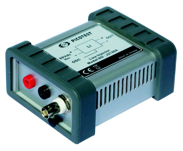

a. 输出阻抗测量:采用3端口阻抗测试法,注入端(INS)连接到电源输出端,参考端(REF)连接到地,响应端(OUT)连接到被测节点。
b. 输入阻抗测量:线性注入器(如海洋仪器给您推荐的J2120A、J2121A)与电流探头配合使用,测量电源的输入阻抗。

传统注入变压器在直流偏置下易饱和,无法准确测量高偏置下的PSRR;需要小信号注入以避免电源进入非线性区。使用线性注入器(如海洋仪器推荐的J2120A),支持高达50VDC的直流偏置,保持线性响应;注入信号幅度控制在50mVpp(-20dBm)以下,确保测量结果的准确性。
