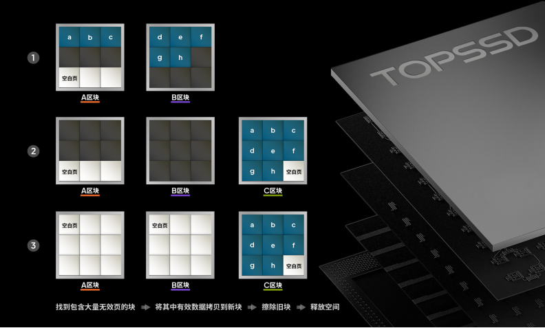

二、垃圾回收与写放大:性能波动的幕后推手
当空间紧张时,系统为腾出空间而执行的“数据迁移”操作,在工程学上被称为垃圾回收。其过程是将有效数据从即将被擦除的块中复制到新的位置,然后才能擦除旧块,为新数据让路。GC是维持SSD正常运行的必要机制,但也存在利弊:
引入额外开销:每一次GC都会产生额外的读写操作,导致一个简单的写入请求被放大成多次内部数据搬运。这种现象就是写放大。
空间越紧张,代价越高:随着空闲块减少,GC被触发的频率急剧上升,系统所做的“无效工作”越多,写入效率自然随之下降。
工业级SSD采用“平滑回收”策略。天硕在自研固件中优化了GC的触发阈值与执行优先级:当检测到写入负载较高时,主动降低后台GC的强度,避免抢占前台IO;只有当空闲块水位低于安全线时才强制执行。这种动态调节让延迟曲线更平坦,不会出现剧烈的尖峰。
动态阈值调节:实时监控写入负载与空闲块水位,仅在空闲块低于安全阈值时,才启动高强度GC。
优先级管理:当检测到高负载写入时,主动降低后台GC的执行强度,避免其抢占前台IO资源,确保用户请求的及时响应。
这种动态调节机制,有效避免了写入延迟的剧烈波动,让性能曲线保持平滑,为关键业务提供了可预测的稳定性能。
因此可以进一步收敛结论:性能下降,本质是系统开始用更多资源完成同一件事。
