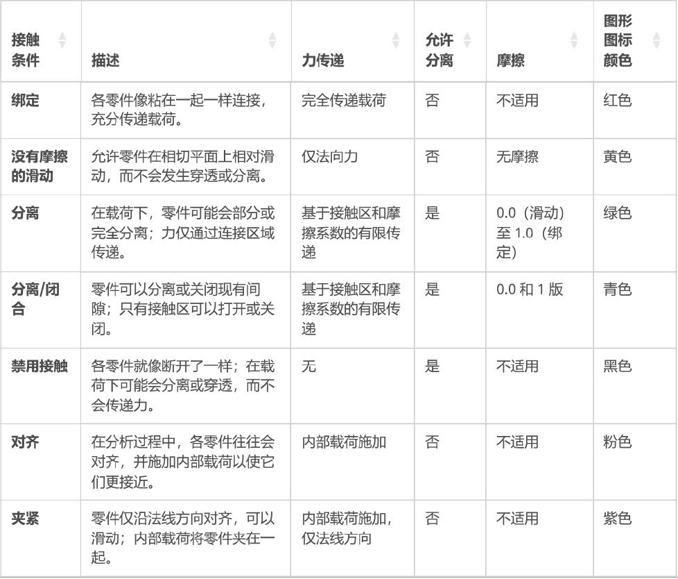

连接相关问题
Q:连接类型之间有什么区别?
Q:为什么"查看零件接触条件"中的零件接触条件与接触树连接不同?
查看零件接触条件显示了特定于所选子工况的接触条件。相比之下,项目树显示了模型内所有连接的默认接触条件。当子工况没有定义任何接触条件时,查看部分和项目树都将显示相同的接触条件。
Q:是否有可能在载荷点之间建立连接?
SimSolid可以在载荷点之间创建虚拟连接。
Q:是否有可能施加弹簧/阻尼器连接?
是,这可以通过减震器虚拟连接实现。
Q:是否有可能创建压配仿真
是,可以使用对齐接触条件或使用分离闭合接触来执行,这样总能解决任何穿透问题。
Q:什么类型的实体可以代表粘合剂?
SimSolid可将圆柱形零件转换为粘合剂。
