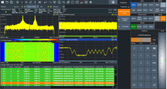

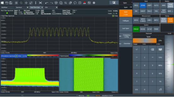

五、实时带宽(RTBW):决定“能捕捉多快的瞬态信号”
RTBW是区分传统扫频式与实时频谱仪的关键。传统仪器通过扫描依次测量不同频率,存在“盲区”,容易错过快速变化的瞬态信号。
实时频谱仪则通过高速ADC对一段宽带频谱进行连续、无间隙的采样和FFT处理,确保不丢失任何信号事件。其核心优势在于:
捕捉瞬态信号:如跳频通信、雷达脉冲、开关机瞬间的干扰等。
提供强大分析工具:
a.瀑布图:以三维(频率-时间-幅度)色彩图展示频谱随时间的变化,瞬态信号一目了然。
b.频率模板触发:当信号满足自定义的频率/幅度条件时,仪器自动触发捕获,非常适合定位偶发干扰。
