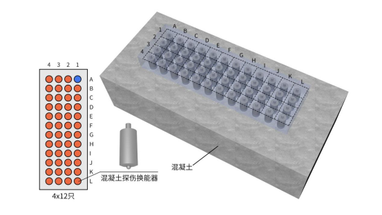

在建筑工程中,混凝土结构(比如墙壁、桥梁、大坝)内部很容易出现裂痕等缺陷,这些问题肉眼看不到却会影响建筑安全。杭州安布雷拉针对客户的混凝土缺陷监测需求,推荐混凝土探伤横波换能器(干耦合)设计了一套方案就能快速找到裂痕位置。

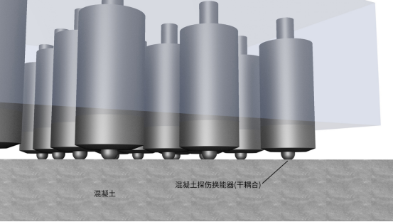

我们要先明确两个关键问题 1.分辨率是厘米级的,不是测量精度到厘米级,大概和手指宽度差不多,这个测量精度是电路和软件来确定的,不是靠检测用的换能器就能达到要求。2.因为咱们的超声波顶部有干耦合,紧贴在混凝土壁上,我们可以使用混凝土探伤横波换能器的方法进行一发多收、多发多收的方式来确定裂痕位置。

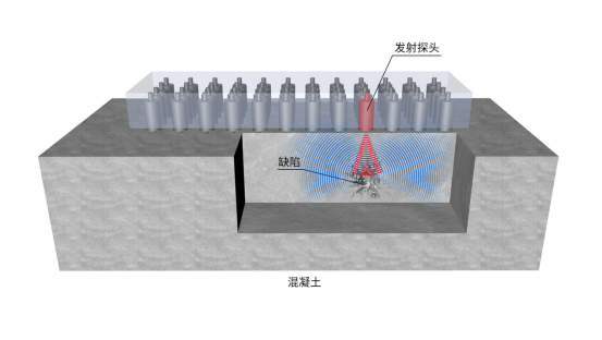

超声波混凝土探伤横波换能器的波长在混凝土中的传播速度是不一样。纵波:这种波穿透力强,通常在3500~4500米/秒(m/s)之间。如果有裂痕,传播速度就会受到影响。横波:传播速度不如纵波快,相对衰减也快,通常通常在2000~2800米/秒(m/s)之间。主要是用来辅助判断裂痕衰减的方向。
那么混凝土探伤横波换能器怎么安装呢?我们可以在检测的混凝土墙上,装一个换能器阵列——横装12个,竖装4个,形成一个12*4的网格状,不用涂任何辅助材料,直接贴在粗糙的混凝土墙上即可。
比如我们采用一发多收的方式,其中一个换能器发出信号,剩下的所有换能器接收信号,超声波在混凝土里传播时,如果遇到裂痕,就会被反射回来。当回波信号集中在一个点的位置,就是裂痕位置。
