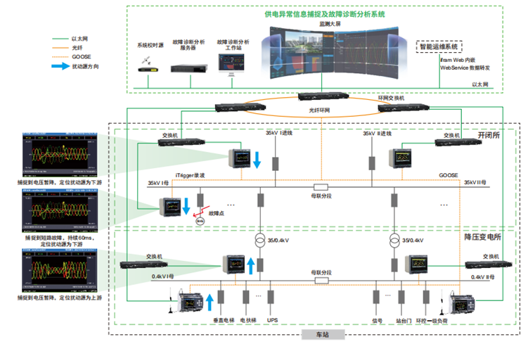

CET推出智能运维解决方案,通过iMeter供配电异常信息捕捉及故障诊断分析装置与DiagSys供配电故障诊断及分析软件融合(如下图),凭借故障源定位识别、分布式录波分析等核心手段,实现对供电系统全流程的故障预警、诊断、分析与精准定位,构建全方位的供电安全防护。

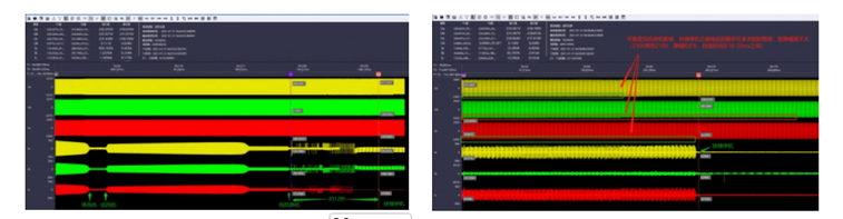

某地铁某车站出现低压ATS出线(给TVF风机、扶梯等负荷供电)A、B相铜排烧烧缺,同时,在TVF风机制动过程中出现照明灯闪烁,并伴有一定噪声和震动现象,扶梯出现异常停机故障。
CET在ATS主备进线、风机出线、扶梯出线位置安装iMeter D7终端,在TVF风机制动过程中,监测到2000A左右的冲击电流,同时监测到4.5kHz-5.5kHz频段3A左右的超高次谐波电流,通过故障前后数据分析,冲击电流是产生超高次谐波的主要原因,因为超高次谐波存在集肤效应,电流频率越高,产生的附加发热越大,是造成铜排烧毁的主要原因。通过对TVF风机启动到停机全过程的波形数据进行分析,发现风机制动过程中的冲击电流,导致系统电压拉低,是导致扶梯异常停机的主要原因。
在该案例中,CET精准捕捉到超高次谐波及故障前后的波形数据,为故障定位和处置提供了精准依据。

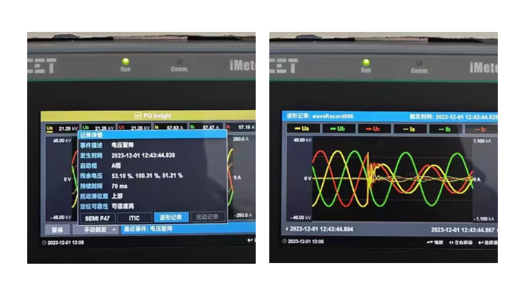

某地铁35kV变电所进线,配置了iMeter 7A,某一时刻,同时监测到电压暂降事件及波形,通过监测数据分析,定位上级电网系统出现AC相短路故障,持续70s左右恢复。在该案例中,CET精准定位故障类型及位置,为故障分析及处理提供充分依据。
