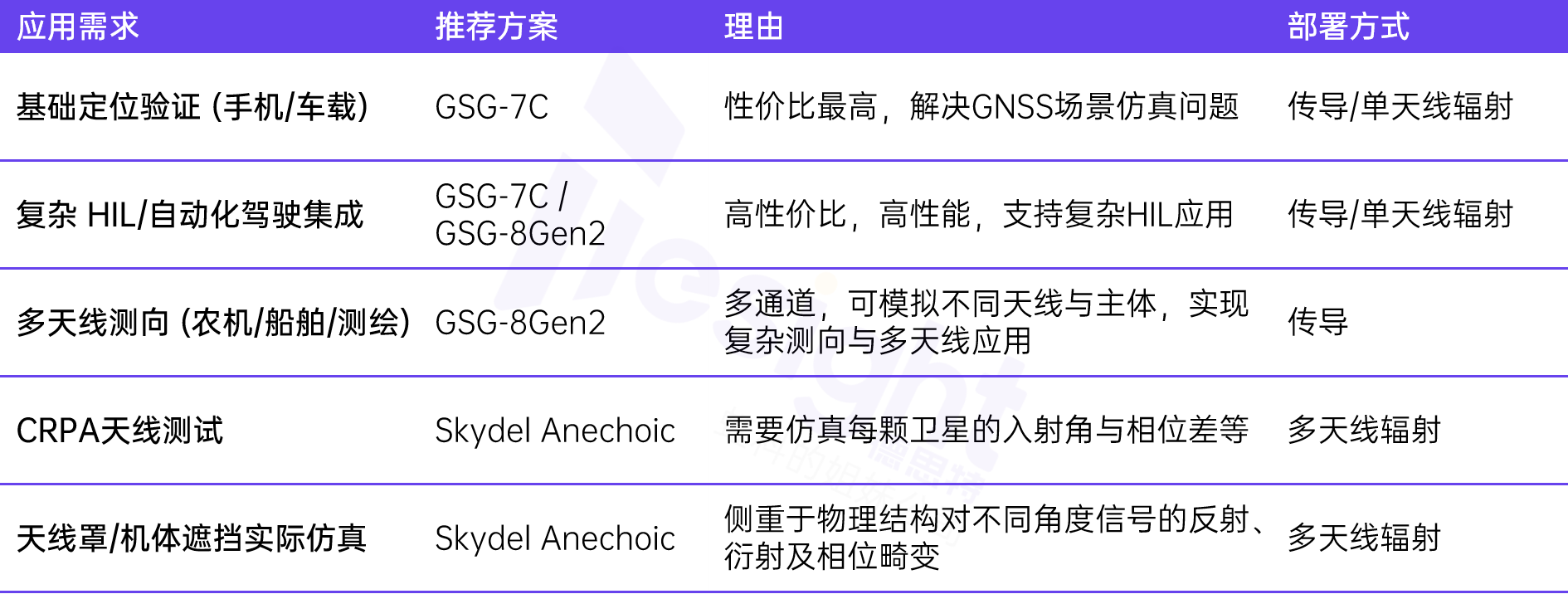

四、如何为应用场景选择合适的方案?
针对不同的技术需求与天线规模,在常规GNSS模拟器与Anechoic中如何选择最契合的测试路径呢?
*GSG-7C:高度集成的标准GNSS模拟器
*GSG-8Gen2:支持多通道多场景并行仿真的高端GNSS模拟器
大部分研发与验证场景,选择标准的GSG系列GNSS模拟器依然是主流方案,其核心优势在于极高的灵活性与性价比,通过强大的软件算法,标准的传导式模拟足以覆盖从基础定位到复杂动力学轨迹的绝大部分测试需求。
然而,当应用场景对载波相位偏移、入射角度变化表现出极高的敏感性,或者涉及精密的天线物理场仿真及更高的测试标准追求时,Skydel Anechoic系统能为复杂的空间对抗提供最坚实的物理验证基础。
